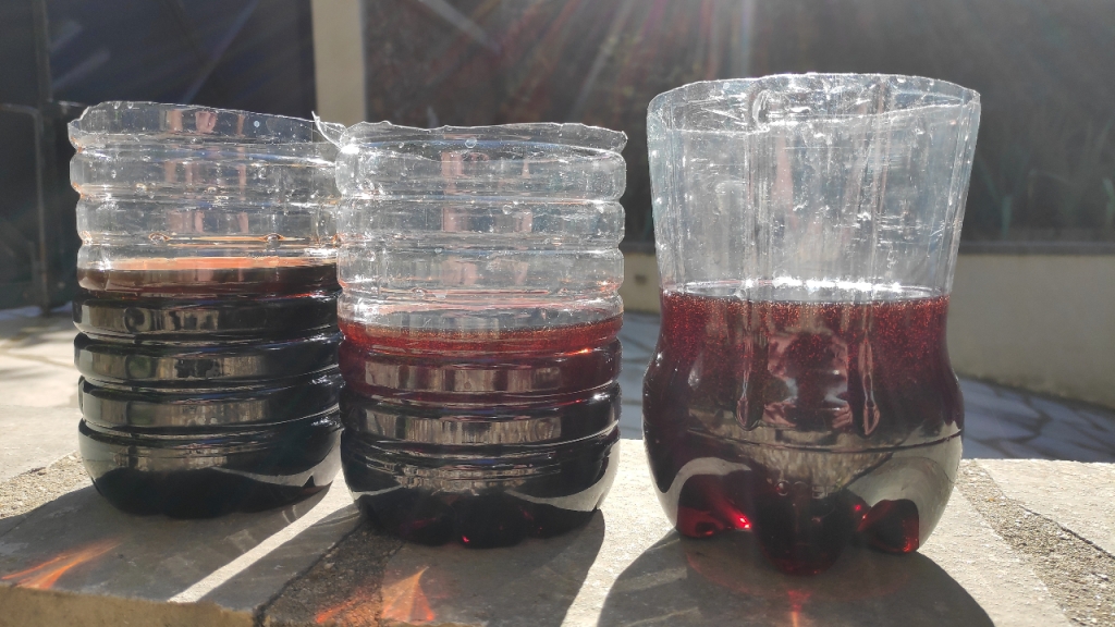

En partiel j'ai procédé deux fois comme suit :
Ouvrir le bocal, enlever le contenu à la seringue et refaire le niveau avec du neuf. Refermer le bocal, démarrer le moteur et faire butée à butée avec le volant.
Si vous avez (probablement) encore du liquide neuf : ne plus toucher à la direction, ouvrir le bocal et recommencer. Fermer le bocal et faire butée à butée. Et ainsi de suite.
Ça permet déjà de passer d'un liquide noir à un liquide rouge foncé :)

Après t'avoir lu en parler sur un autre sujet, j'avais effectué la manip: ça avait donné ça chez moi (3 vidanges, le réservoir est petit):
Pas senti de différence au volant, mais à faire comme pour n'importe quelle huile. C'est très simple.
