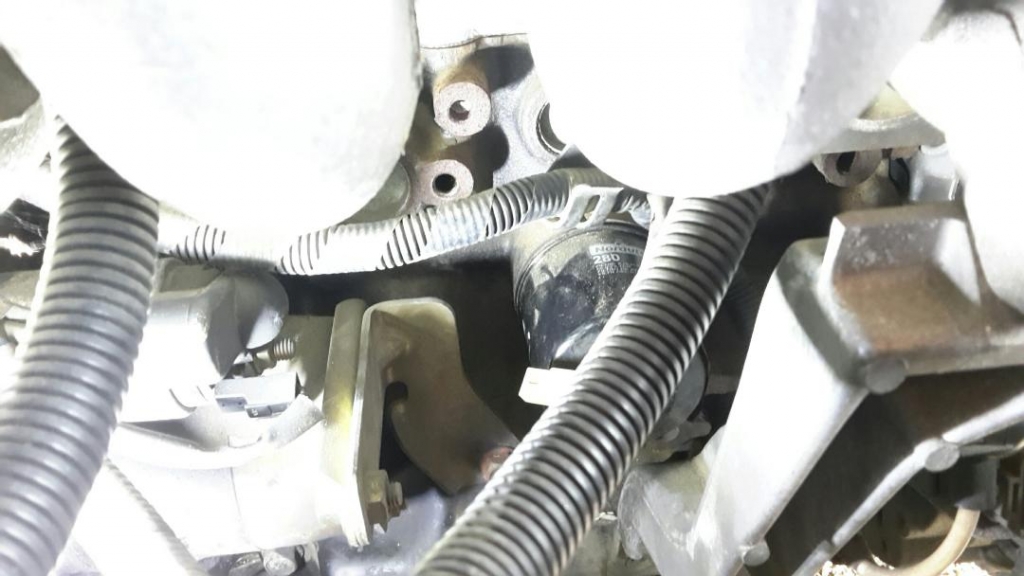

Bonjour .
J'ai installé il y a quelques jours une vraie sonde de pression d'huile sur ma Rolex de 1997 .
Elle fonctionne bien , 2 bars au ralenti , un peu plus de 4 bars vers 3000 tours .
Localiser la sonde n'est pas très évident et comme les photos ont disparu de ce tuto , j'en ajoute deux pour aider ceux qui se lanceront dans cette modification .
La vraie sonde ( la grosse ) et la pseudo sonde la petite
Cette sonde se trouve à gauche et un peu en haut du filtre à huile . Sur cette photo la sonde est enlevée
