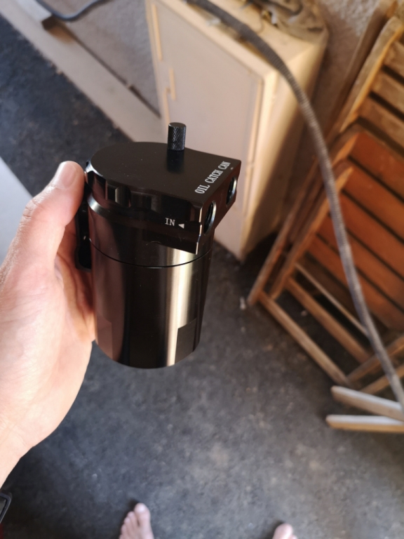

Hello, j'ai récupéré un oil catch chez moi, mais il n'a pas de filtre à air pour relâcher les gaz... Or dans la 1ere page de ce super sujet on voit bien ce petit filtre à air dans le schéma.... Vous en pensez quoi ? Je risque une surpression avec celui là ?

Non, tant que tu ne modifies pas le circuit d’origine.
J’ai installé le mien sans le filtre.

Idem, sans le filtre.
Mais je ne récupère pas d huile, même si j'ai changé la pcv. L'huile que je récupère c'est dans mon conduit d'adminssio', juste avant le débitmètre

OK, merci les gars ! Du coup je l'ai placé entre le cache culbu et le papillon... Mais je vois maintenant que certains le mette entre le cache culbu et le plenium...... Ou est ce qu'il serai le mieux ? :sic:
Ma NA de 91 : https://www.mx5france.com/forum/viewtopic.php?f=84&t=44499&start=60
Message Publié : Mer 22 Avr 2020, 17:44
Message(s) : 5357
Les deux visiblement.
