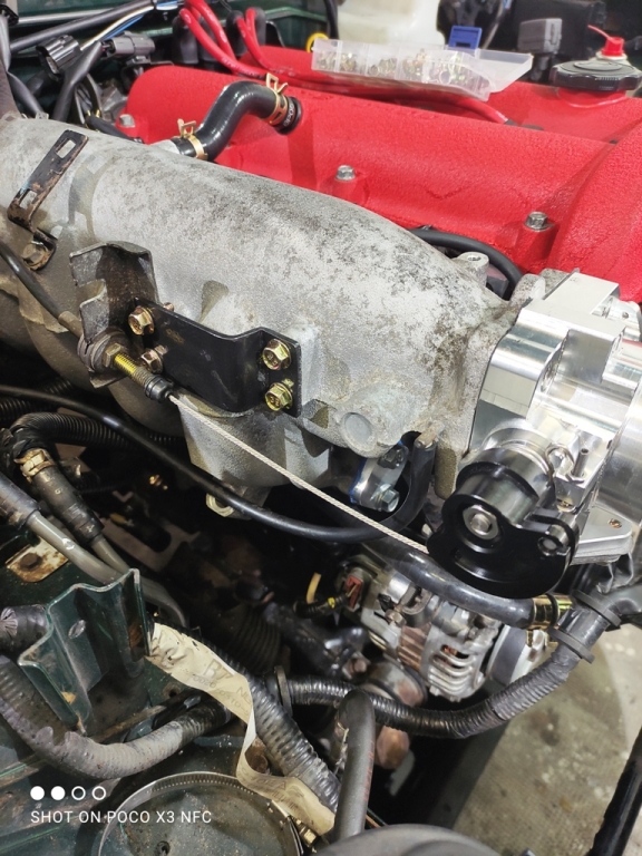

c'est bien tu va pouvoir rajouter le montage plenum gros papillon dans ta section haha

Volontiers Noos. :D
En revanche peux tu me lister (avec lien, surtout pour le papillon) les composants que tu as ajouté pour l’installation?
L'achat d'un câble d’accélérateur de NB ne permettrait pas d'éviter de raccourcir celui de NA?
Le reste des composants du starter est pnp?
Message Publié : Mer 2 Déc 2020, 15:37
Message(s) : 1097
Localisation : Val d'oise
Compte_Anonyme_1 a écrit :
Volontiers Noos. :D
- plenum de NB 1.6L trouvable sur ebay avec des prix raisonnable
- papillon 1.8l oem et sa vanne de ralentie
- ou papillon Skunk 2 https://skunk2.com/induction/throttle-bodies/pro-series-throttle-body-8204.html ou chinskunk https://fr.aliexpress.com/item/32953187933.html?spm=a2g0s.9042311.0.0.42326c37j5Q0uv
- un EGR delete de NB dispo che moi (hahah) ou sur tous les méchant site concurent
au choix il faut racourcir le cable ou fabriquer comme moi une patte de déport du support de gaine ou comme tu le dis changer le cable par un de NB^^
les cable de la vanne de ralentie et TPS sont a souder sur le faisceau d'origine ^^ si l'auto na pas de gestion programable , il faudra brancher le tps en reverse pour avoir la bonne info ou adapter un TPs non variable d'origine. il faut prévoir un bout de durite de dépression pour la rampe d'injecteur qui a ca prise un peu plus loin sur le plenum
