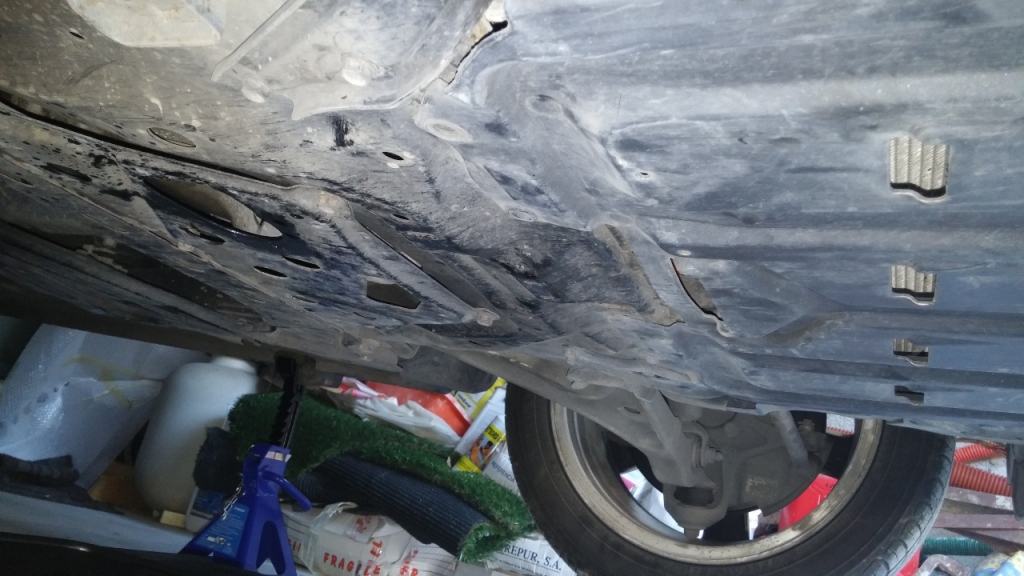

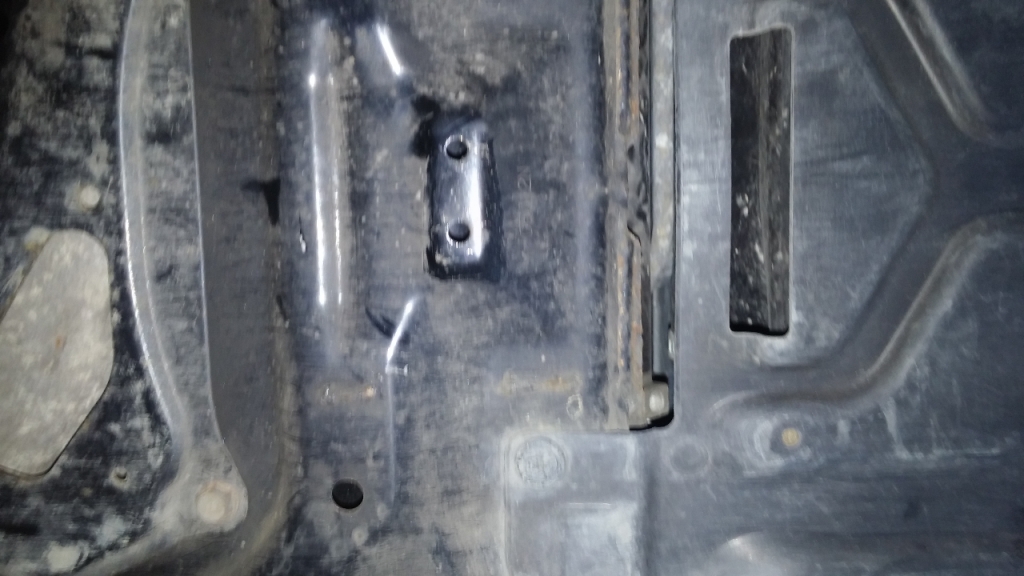

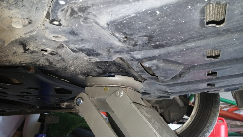

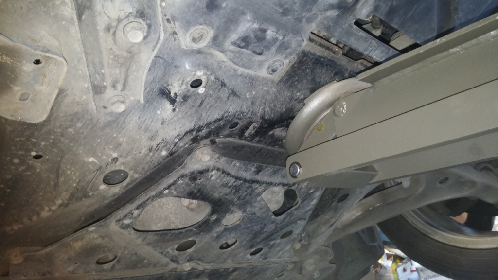

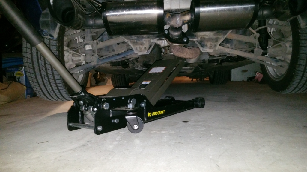

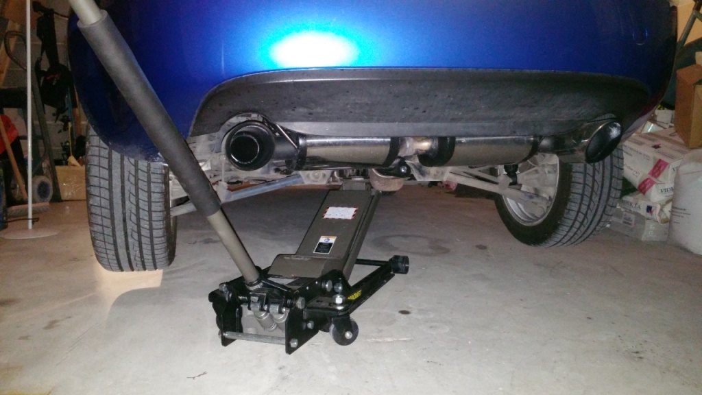

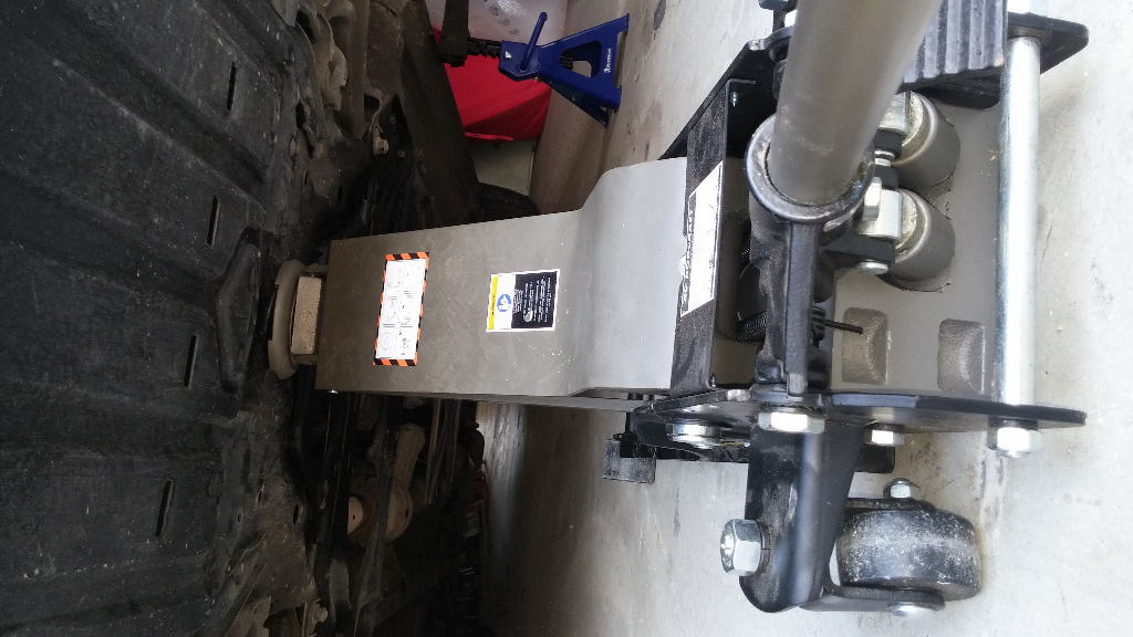

J'avais dit que je mettrai des photos du point de levage à l'avant (désolé pour la qualité smartfaune :oops: )
Le point est juste après le grand cache plastique, sur l'espèce de petite bosse avec les 2 trous. Le métal m'a l'air relativement épais et il y'a 2 couches je crois. J'ai pris exactement au même endroit sur le qashqai de mes parents pour faire la vidange ce week end, ca n'a pas bougé d'un poil ni sur la mimix ni sur le gros Qashqai. (Si vous pensez que cet endroit craint faites le savoir avant que je ruine toutes les voitures de la famille :lol: )

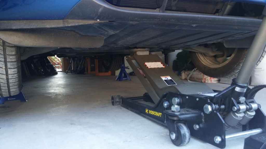

Et en bonus les photos du levage à l'arrière (avec en invité spécial le ILM BBK double marmites :love2: ) directement sur le différentiel, jsuis obligé de l'attaquer de biais sinon en position basse le bras du cric touche la ligne d’échappement
