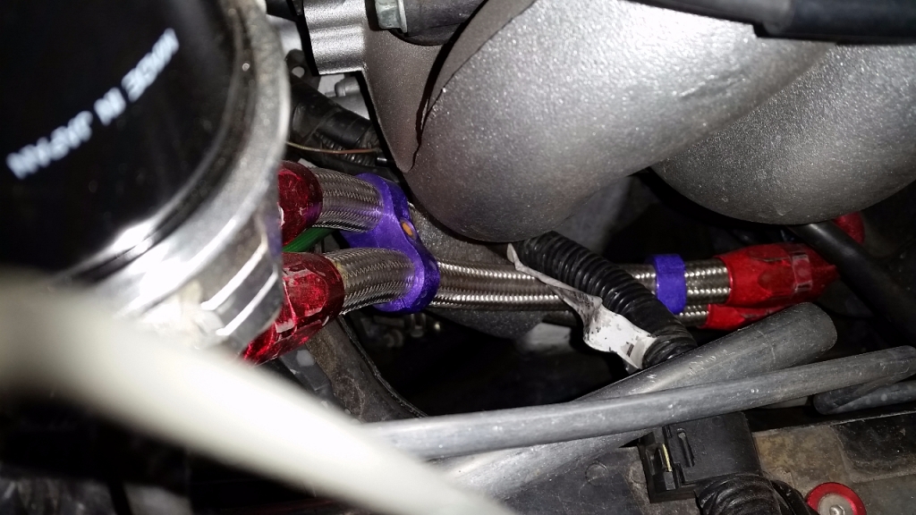

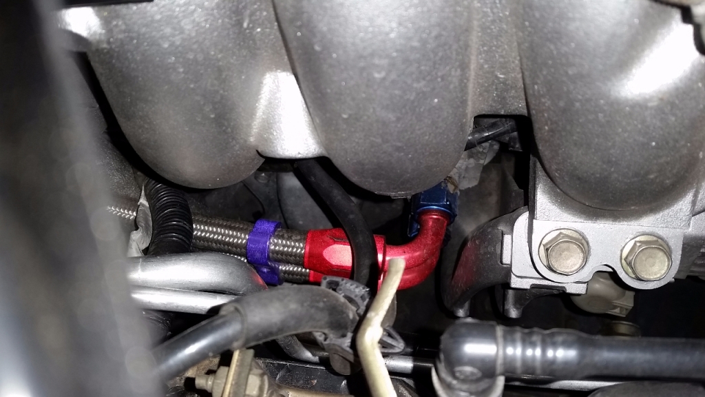

Bon j'espère que ça te va ;)

Ça me vas carrément :) c'est super propre ! C'est du home made ou tu as acheté un kit quelque part ? Il y a un tuto quelque part qui explique l'instalation ?

Super ce déport de filtre a huile, du coup la plaque sandwich permet de mettre une sonde pour la température d'huile ?
Ton montage m'intéresse !

monté à l'envers comme ça cela ne reste pas propre au démontage :P
Message Publié : Mar 29 Nov 2016, 12:12
Message(s) : 8985
Si si ça reste propre,il faut pas le dévisser à font.
Juste une légère prise d'air et l'huile dans le filtre retourne dans le carter.

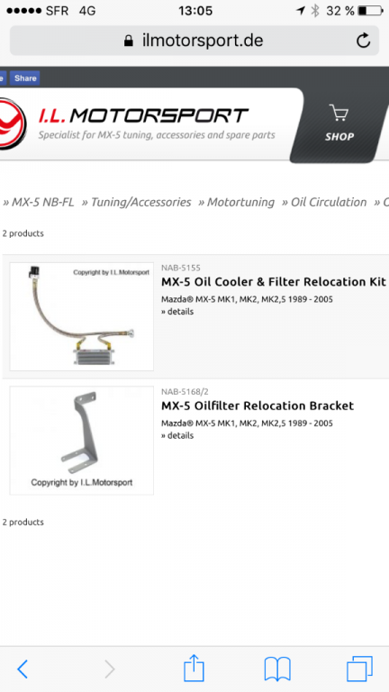

Alors pour répondre aux questions,oui on peut mettre des sondes (c'est mon cas).
C'est un kit que j'ai acheter chez ILmotorsports, celui avec le radiateur (que j'ai plus).
J'ai juste racheter des raccords à 45 degrés.
Pour les points de maintien sur les tuyau,je crois que j'avais à acheté ça chez config.racing
Et pour le support sur la cloison par feu, acheté aussi chez ILmotorsports.

C'est celui là ? :)

Oui c'est ça ;)
