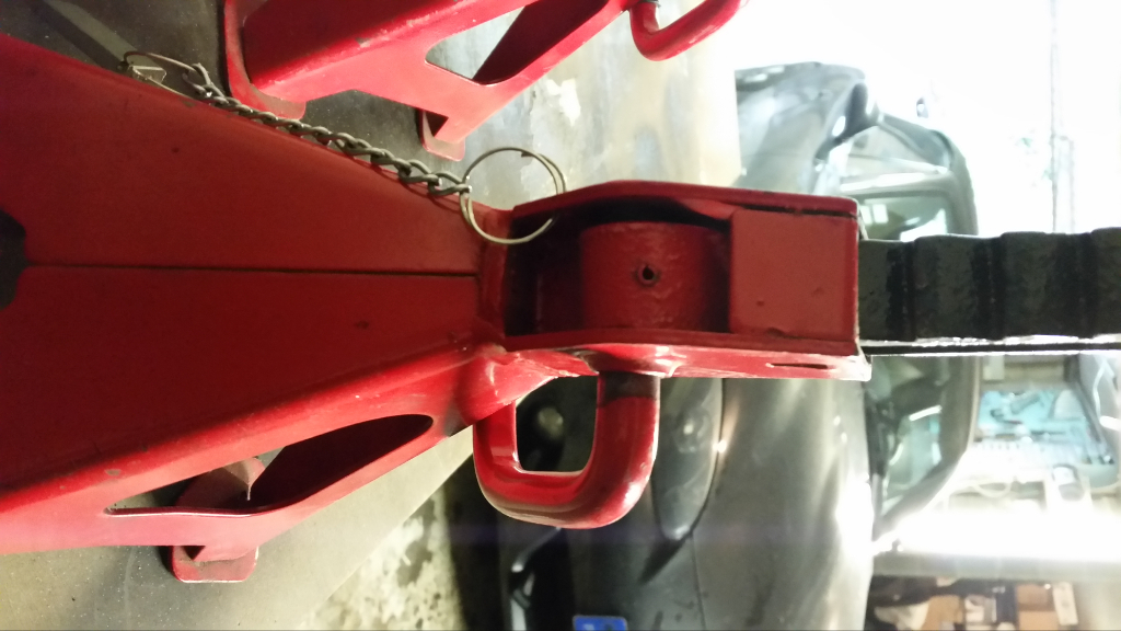

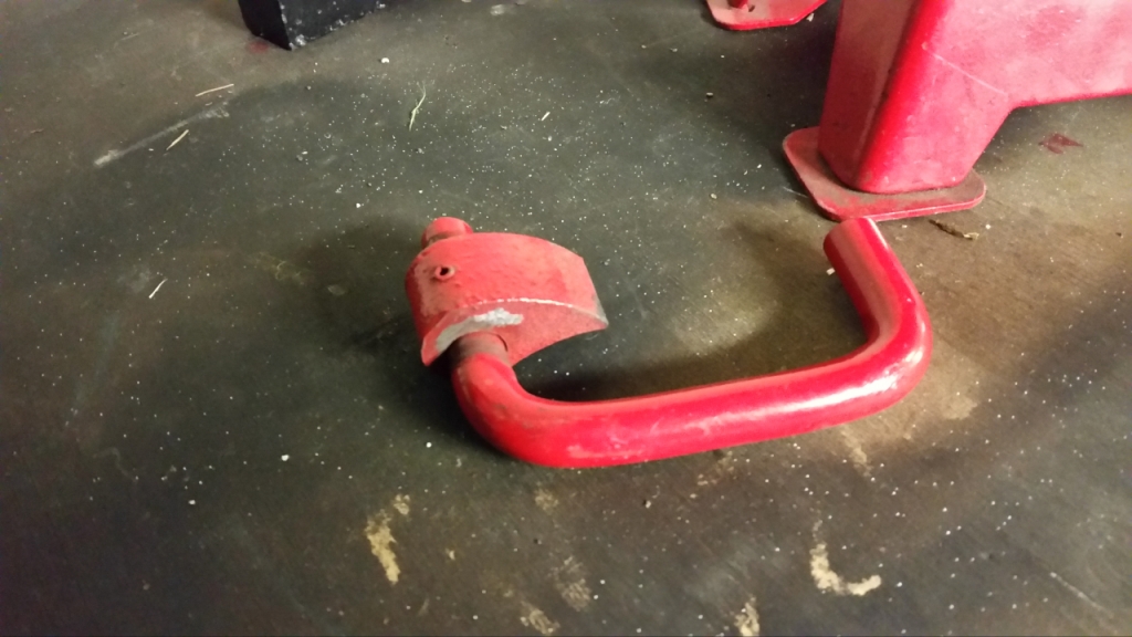

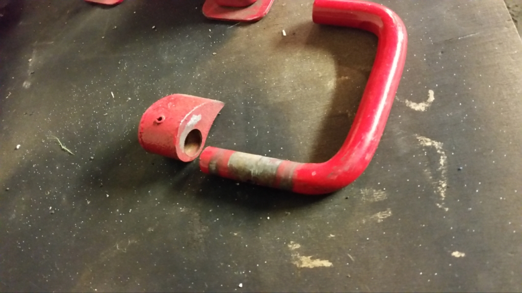

Petite frayeur à l'instant. .....heureusement j'avais pas encore placé la chandelle.
Pour le coups je suis bon pour changer mes 4 chandelles et surtout ne pas en racheté avec ce système :aie:
 Sujet du message : Re: [Divers] Levage d'une Mx-5
Message Publié : Sam 23 Avr 2016, 11:27
Message(s) : 6432
Localisation : Pampa rennaise
J'en ai qui ressemblent, mais pas tout à fait... vais peut-être les démonter pour voir comment elles sont fichues :idea:

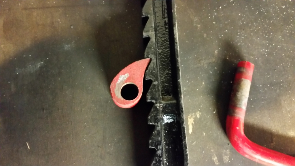

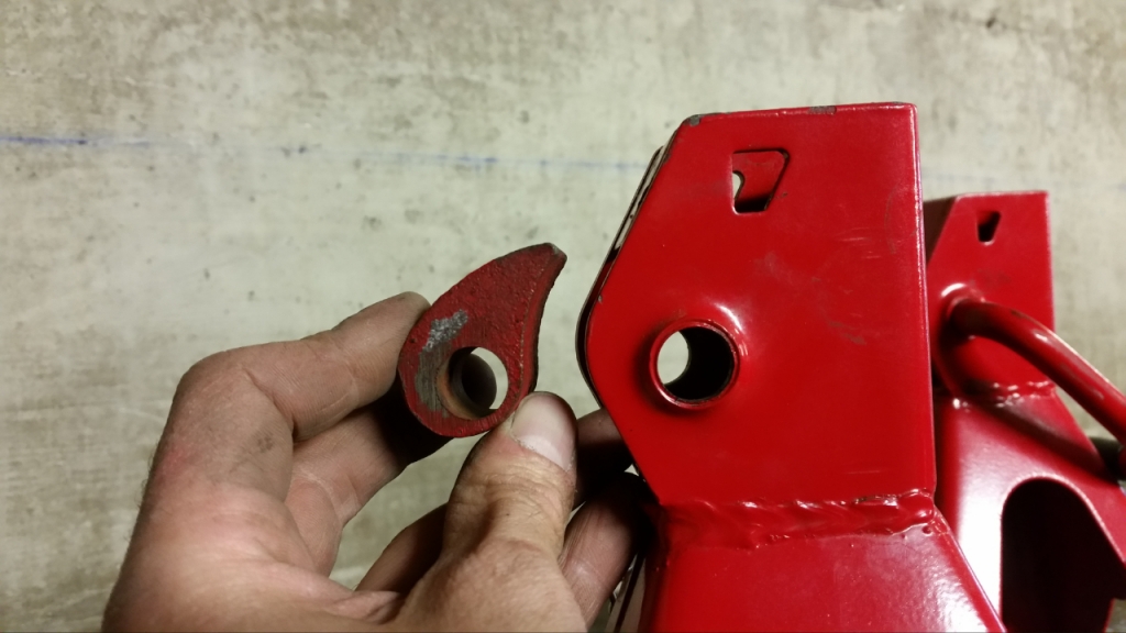

Est-ce que tu pourrais mettre quelques détails de la pièce en "virgule" stp, notamment de profil, et du pilier cranté ?
Si je comprends bien le mécanisme, tout le poids reposait en cisaillement sur la petite goupille dans la manette ? :o

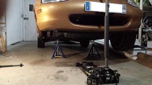

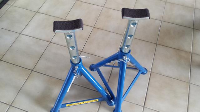

Question sécurité, du simple et du solide. :jap:
Pas question pour moi de me faire écraser en jouant au mécano du dimanche (ce que je suis :hello: )
Donc ça a été ESSKA à Hambourg.
Très bonne interface en Français pour les non germanophones:
https://www.esska.fr/esska_fr_s/Chandel ... chandelles
J'ai prix le modèle 3 tonnes (on est jamais trop sûr... :aie: )
Le cric est le Rodcraft RH151 1,5T acheté sur ebay chez Lefeld en Allemagne également à Rietberg.
http://www.ebay.fr/itm/Rodcraft-Jack-RH ... SwZ8ZW1wqz
Il est long, très bas pour les voitures rabaissées et très doux en redescente.
Ma NB est levée à 50 cm sur les renforts: c'est super confortable et très rassurant d'avoir deux chandelles capables de tenir 6 tonnes à elles deux... :oui:
Après ça, on peut se glisser dessous et lui chatouiller le bas-ventre en toute sécurité et en tout confort.
Le changement du récepteur d'embrayage a été un vrai bonheur. :bien:
Je compte bien m'en ramener deux autres prochainement.

Voici les photos,et oui après essai la chandelle ne tombe pas.

La goupille qui a cassé sur la chandelle de Stan n'a rien à voir avec un risque de chute sous charge, elle est simplement là pour manipuler la came de retenue.
Vous l'aurez compris j'espère.
Message Publié : Lun 25 Avr 2016, 20:27
Message(s) : 6432
Hmmmmmoui comme ça c'est plus clair, merci stan, me voilà rassuré :jap:
En effet une fois sous charge ça ne risque pas de tomber, la virgule est coincée en position entre le cran et la manivelle :jaime: . Pour que ça tombe en charge, il faudrait que tout explose :aie:
Si la goupille lâche, c'est seulement au moment de ranger le tout que la manivelle tournera folle et sortira de la virgule.
Par contre, ça me semble très facile de casser la goupille si en descendant sur la chandelle, une pièce à côté vient s'appuyer sur la manivelle, et crac la petite goupille ! J'y ferai plus gaffe :oui:

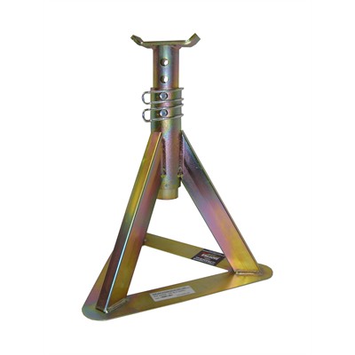

En chandelles, je n'en ai pas encore trouvé qui semblaient plus solides que les miennes :o
Trouvées chez Norauto
