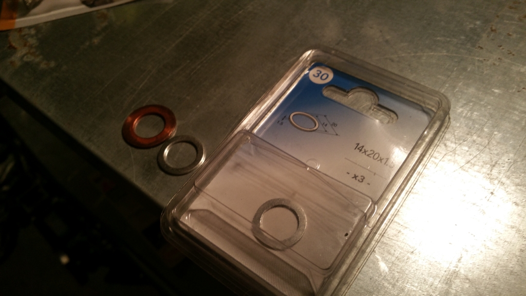

par contre je me pose une question concernant ce joint du bouchon de vidange, que j'ai acheté chez norauto, ref 30 qui est du bon diamètre intérieur de 14mm mais qui par contre a un diamètre extérieur moins large que celui que j'avais sur la voiture.
celui à gauche sur cette photo :
en soit, pas de soucis, j'ai pu remplir et visiblement il n'y a pas de fuite, mais vu que la zone de contact sur le carter d'huile m'a l'air un peu chanfreinée, je me suis demandé si ce joint ref 30 n'est tout de meme pas trop étroit...

vu la trace d'appui qu'on voit sur ton ancien joint, ça doit représenter pile le diamètre extérieur du nouveau, pas de souci ;)

ah oui, en effet on voit ça sur la photo (en vrai, j'avais pas vu :D )
mais du coup, j'ai rêvé, ou cette zone d'appui n'est pas plate, mais chanfreinée ? (j'ai une NB)

Ton nouveau joint est bien le bon et identique à celui OEM
L'ancien cuivré a été mis par un bricoleur du dimanche qui avait que ça au fond de son garage :D

héhé , merci me voilà bien rassuré !
bricoleur du dimanche c'est ce que je craignais mais j'ai été agréablement surpris que le bouchon ne fut pas trop serré, et que le filtre fut aussi facile à dévisser à la main !
