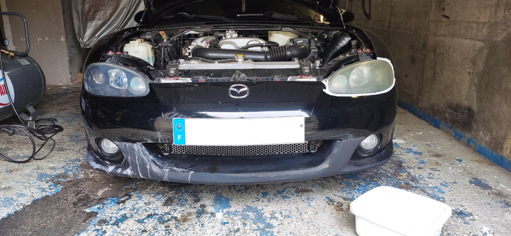

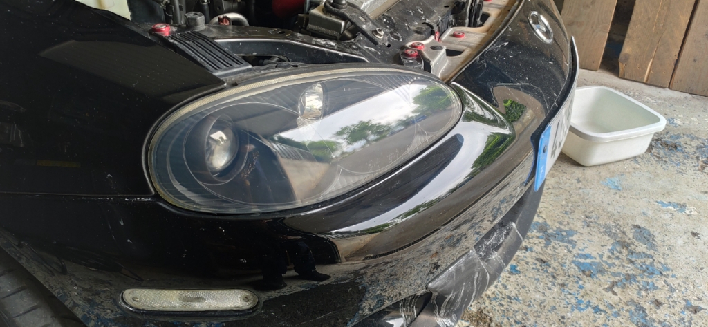

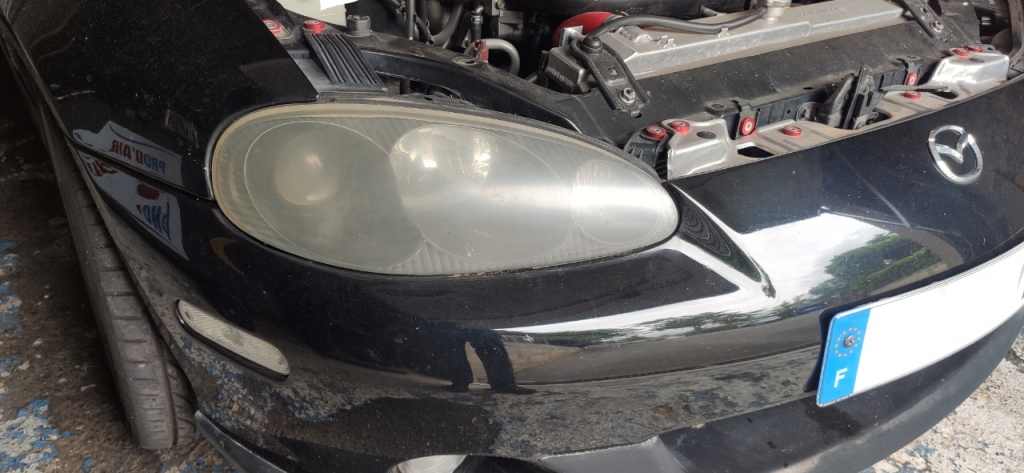

Bon j'ai rénover mes feux avec ce fameux kit,le rendu final est identique que si j'avais fait un polissage.
Reste à voire si ca tiens mieux dans le temps.....je suis septique.
Mes feux sont encore terne, mais je pense que c'est de l'intérieur, ca par contre je peux rien y faire :tantpis:

stan69 a écrit :
... Mes feux sont encore terne, mais je pense que c'est de l'intérieur, ca par contre je peux rien y faire :tantpis:
Ca fait quand même un gros mieux :bien:
