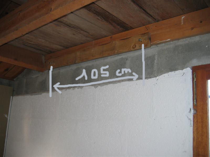

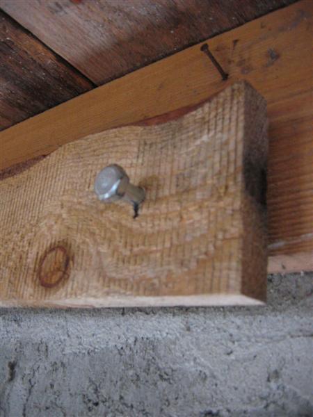

Pour la fixation au mur. Il faut percer à combien et mettre quelle grosseur de vis?
Car je voudrai fixer mon HT au mur avec l'arrivée des beaux jours
Je viens de mesurer. Il faut un écartement de 105cm entre les 2 vis. Je crois que c'est du diam10 (à confirmer).
Voici le principe de montage en photo:

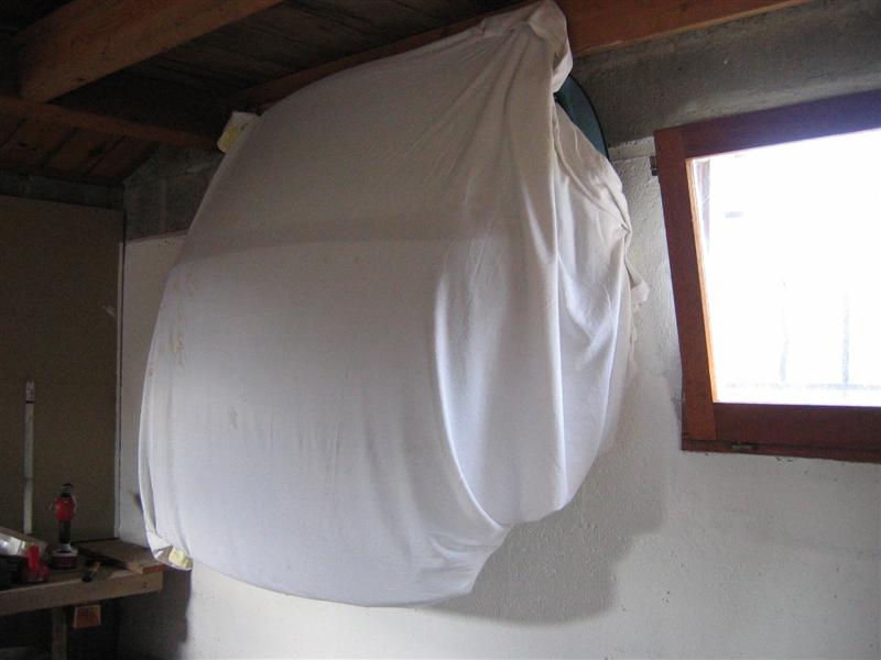

C'est moins compliqué et moins couteux à faire comme système que la suspension; c'est pas mal. Mais le soucis, et sur ta photo on le voit bien, c'est que la partie basse est à hauteur de coude, et pour moi qui passe plus de temps devant mon établi que devant ma télé, c'est pas bon :non: A coup sûr je le cognerai :sic:

Pour moi, ce n'est pas gênant, quand la mx est rentrée, il est bien au dessus de l'auto du coté de l'aile avant droite, et j'utilise surtout la partie gauche de mon établi. :)
C'est bien sur à voir suivant l'emplacement disponible.
