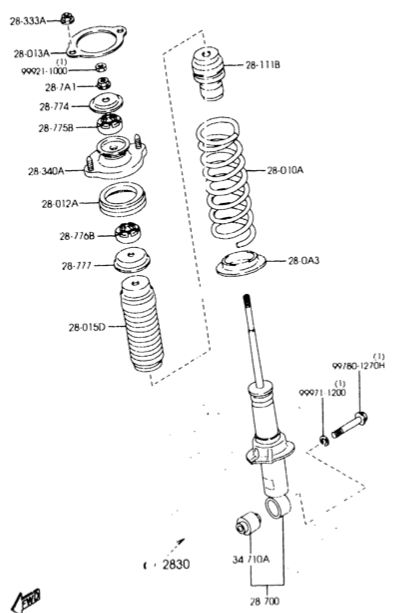

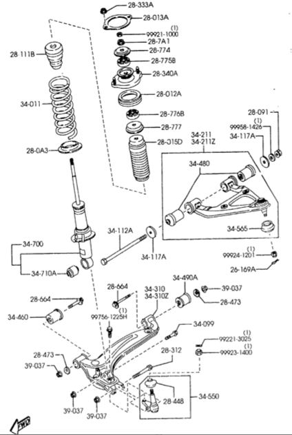

éclaté avant :
éclaté arrière :
les 28-111 c'est les butées de talonnage, les bumpstops quoi...c'est bien livré avec les kayaba ? quelle taille ?!
