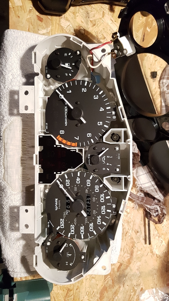

Au top!
Bon bah je viens d'en profiter pour faire la modif, c'était pas hyper compliqué.
J'en ai profité pour nettoyer les compteurs et tout l'intérieur "qu'on ne voit pas", ça lui a fait du bien c'est sur.
Par contre impossible de vérifier si tout fonctionne bien étant donné que je ne peux la démarrer pour le moment. Ça devrait plus trop tarder :bien:
ps: l'espèce de clip "tunnel" du raccord électrique concernant le compteur de vitesse n'a qu'un seul sens on est bien d'accord? Enfin j'ai pas entendu de "clic" en remettant celui-ci mais vu que le compteur est sensé être droit j'imagine que c'est bon une fois qu'il est pris dedans? Je sais pas si j'ai été clair :cyp:
Concernant la sonde, je vais en profiter quand elle sera déculassée pour l'installer, j'imagine que ça sera hyper simple comparé à lorsqu'il y a le moteur au complet :cyp:
Oui, en le sortant ça fait un gros "pop", mais en le remettant ça ne fait pas de bruit particulier :)
Et oui, pas de sens particulier.
