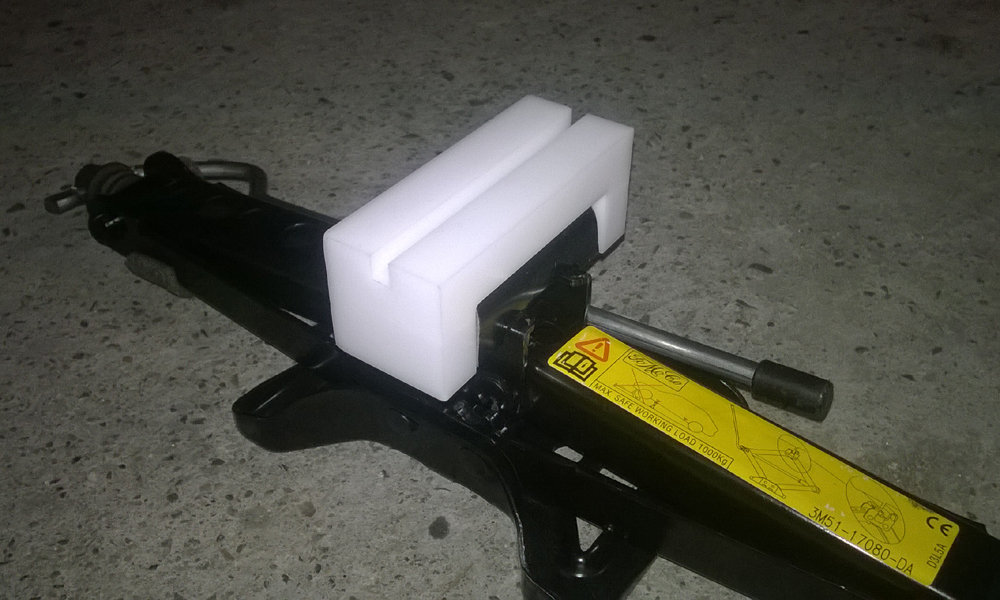

BP a écrit :
Et celui là http://www.cdiscount.com/auto/outillage ... 58!CD#desc ?
Quelqu'un connait cette marque ?
Comme beaucoup, c'est du générique à pas cher mais qui fait le job.
Je l'ai en appoint chez mes parents quand je bosse dans la fosse et il est nickel pour les voitures basses. Après il ne faut pas lui demander de lever trop haut, ou soulever un essieu complet mais j'en suis très content.
Attention tout de même pour le placement derrière la feuillure sur le point de levage, je me suis fait une cale en chêne pour ne pas appuyer métal contre métal.

Merci pour ta réponse. Dans mon cas, c'est juste pour lever une roue à la fois (passage de roue été à roue hiver et vice versa). Je voudrais pas contre éviter que la voiture se retrouve par terre parce que le truc moule tout seul ou casse :tantpis:

Il n'y a pas de problème pour ça, il fera le boulot sans pb.
Pense à te faire une cale pour ne pas abimer les feuillures ;)

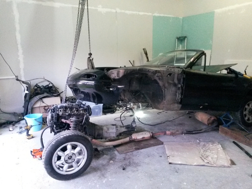

mon système
Simple mais efficace.

faut de la place pour le ranger, ton cric :ricane:

@ Tonioo : Merci pour ta réponse :jap: . Coté cale, j'en avais déjà fait une pour mon cric conventionnel ;)
