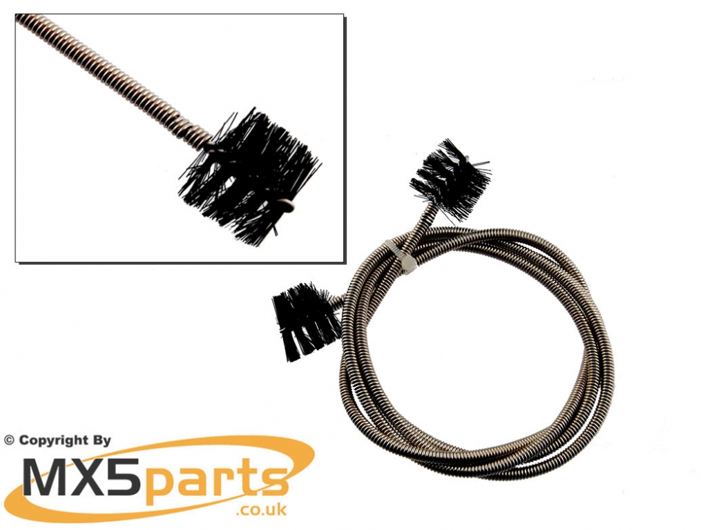

Depuis j'ai acheté ça :
Le petit goupillon est parfait pour les conduits d'évacuation de capote. Pas cher, et en 10 secondes c'est fait.

Tu l'as trouvé ds quelle enseigne ce goupillon ?

Magasin de musique, écouvillon à trompette ou autre.
J'ai mis le lien dans mon message, sur le "ça", mais il n'est peut-être pas très visible. Ce type de goupillon est utilisé par nous-autres vététistes pour nettoyer le tuyau de nos "sacs à d'eau" (autrement appelés Camelbak, du nom de la marque inventrice de cet accessoire).
