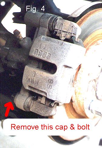

Alors bon cette fois il va falloir que je change l'AR.
Grâce au tuto concernant l'AV j'avais changé celà les doigts dans le nez.
Mais à l'AR je m'interroge.
En effet sur les photos il semble s'agir de standard brake.
Or ma MX est équipée de big Brake.
Et l'étrier n'est pas le même.
Est ce que qq'un sait si le réglage de frein à main est le même ?

Help!
Je suis avec Lapunto, qui a la gentillesse de m'aider à monter disques/plaquettes.
Sur l'AV nickel.
Sur l'AR pas du tout :(
Le problème: le piston reste complément bloquer. La vis de réglage de fait pas bouger le piston d'1mm.
Une idée du pourquoi? Une solution?
Message Publié : Dim 6 Juil 2014, 16:17
Message(s) : 8983
Il faut bien là deviser,pas faire uniquement un tour par exemple.
Tu peux aider en poussant le piston en même temps.
Message Publié : Dim 6 Juil 2014, 16:25
Inscription : Lun 24 Mai 2010, 13:29
Message(s) : 71
Localisation : Paris
Merci Stan69, malheureusement la petite pièce cranté de réglage est morte... :non:
