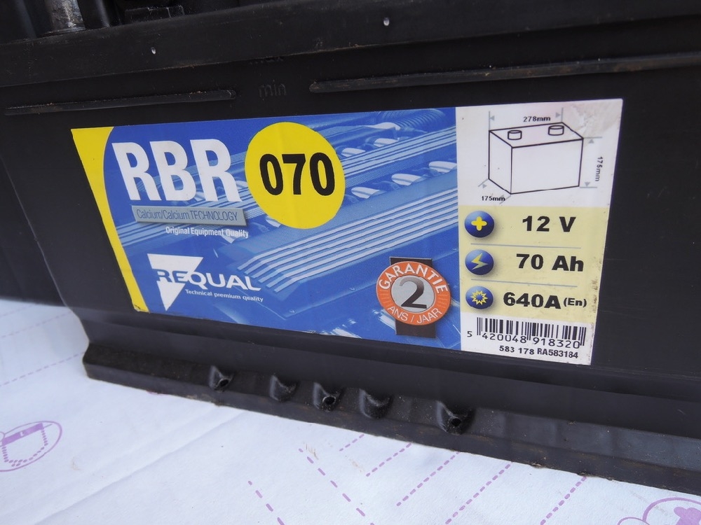

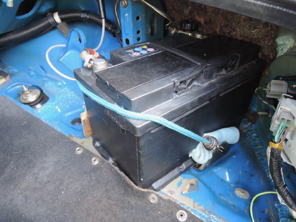

Non, pas celle-là !!! À l’achat de ma NA j’ai hérité de ça : ouch !!
Un prince de la mécanique avait posé une 70 AH, maintenue par un sandow (fixations d’origine absentes). Résultat : un passage en carrosserie pour une aile défoncée de l’intérieur :aie:

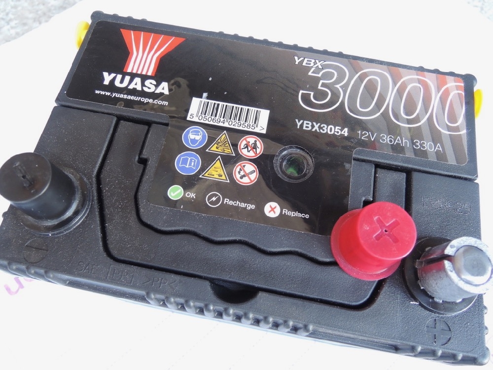

Pour mon bolide qui roule dans le sud et crèche en intérieur, pas besoin de puissance. J’ai donc cherché une petite batterie. Les configurateurs nous orientent vers du 40/45 Ah, avec des tailles correspondant à la norme du bac à batterie. Du moins en longueur et largeur. Je ne souhaitais pas bricoler des cales entre la batterie et la tringle supérieure de fixation, mais avoir d’emblée la bonne hauteur pile-poil (avec le bac) pour les fixations d’origine.
J’ai opté pour celle-ci :
Sa fiche technique ici :
https://www.yuasa.fr/yuasa/datasheet/index/sku/YBX3054/
Elle fait 36 Ah pour 330A au démarrage.
Je l’ai reçue remplie et « préchargée ». En fait chargée à 25 %. Charge à 100 % en 6h avec un chargeur moto... en enlevant les deux bouchons jaune durant la charge.
Ça fait une différence quand même ! :lol:

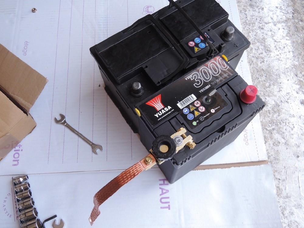

J’en ai profité pour mettre un coupe-batterie et une tresse neuve.

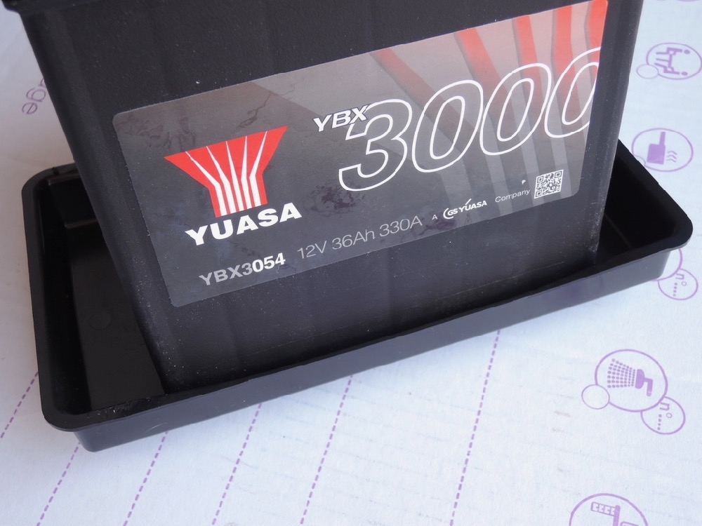

Le bac d’origine est utilisable bien sûr.

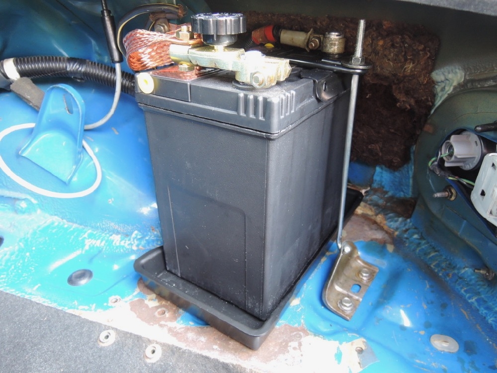

La batterie d’origine faisait 32 Ah à l’époque. J’imagine que celle-ci fera le job. En tout cas pas la moindre hésitation au démarrage. En prime elle est légère : 9,3 kg !
Batterie en place : la tringle à rails appuie parfaitement dessus pour l’immobiliser, et le cache-batterie passera ss problèmes :)

La fixation au sandow Image
