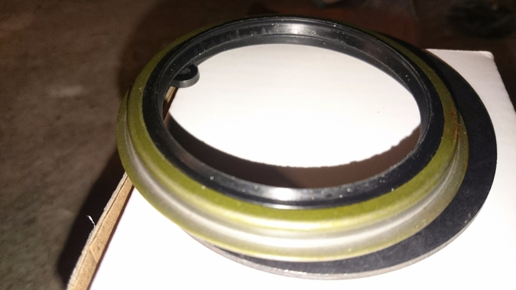

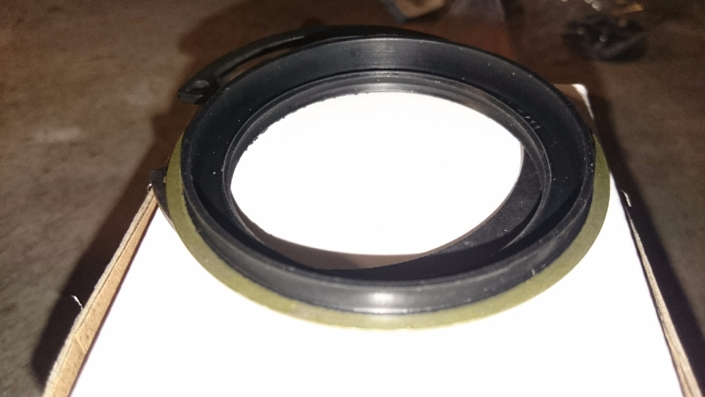

Message Publié : Dim 19 Avr 2015, 21:34
Lorsqu'on change un roulement arrière, y'a aussi le joint de fourni...une confirmation de la position/sens ??
http://www.miataturbo.net/suspension-br ... ess-56506/
:? :jap:
Message Publié : Dim 19 Avr 2015, 21:58
c'est juste positionné en force, pressé depuis l'extérieur du knuckle côté cardan, dans ce sens :
II
V
:? :tantpis:
