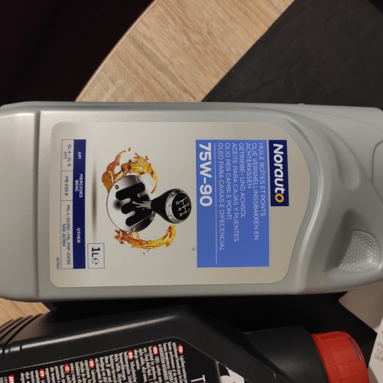

Salut l'équipe ! J'envisage de faire une vidange de boîte et pont pour ma 10AE, j'ai acheté tout ce qu'il faut aujourd'hui chez Norauto sauf les chandelles ( si vous avez des chandelles avec un bon rapport qualité-prix à recommander, je suis preneur ).
Mais en refaisant un tour sur le tuto j'ai un doute sur l'huile :P. J'ai pris le dernier litre de Motul Gear 300 pour le pont ainsi que 2 litres de la marque Norauto pour la boîte ( il restait que ça m'insulter pas svp ).
Après analyse de l'étiquette bah je me rend compte que les deux sont gl4 et gl5. Je ne comprends rien à ces histoires normes et je vois que certains disent qu'il faut seulement de la gl4 pour la boîte et seulement de la gl5 pour le pont.
Je vous mets l'étiquette des deux produits en photo :
Ce sont les seules 75W90 que j'ai trouvé.
Ai-je fait une bêtise en achetant ça ? Votre avis sur l'huile Norauto ? D'un côté je me dis que c'est pas ouf mais de l'autre je me dis aussi que si c'est en vente ... C'est que ça doit être ok.
Merci d'avance pour vos réponses, je préfère bien me renseigner plutôt que de mettre la mauvaise huile dans l'auto.

La motul est bien supérieure à la norauto. Ceci dit même une huile d'entrée de gamme sera mieux qu'une huile qui a plus de 20 ans :D
Pour le GL4/Gl5, beaucoup de "on dit" mais à part ça...

De vieille mémoire de forums ici et en face, l'histoire "GL4 ou GL5" remonte surtout aux NA sur lesquelles (quelles années/génération ? :? ) mettre de la GL5 dans la boîte bouffait rapidement les synchros, il fallait impérativement s'en tenir à la GL4. Ce "problème" a sûrement été résolu quelques années plus tard, mais aucune idée de quand exactement. :tantpis:
Pour le reste, différentiels, ?NB, NC, ND, on peut mettre de la GL5 ou GL4/5 sans arrière-pensée. Mais il n'y a pas que le grade GL, d'autres normes et facteurs entrent en compte : viscosité, huile spéciale LSD, voire composition détaillée, ... Effectivement elles sont loin de se valoir.
Pour ma part, pour les voitures lambda conduites "normalement", une huile de marque quelconque ou type Norauto et conforme à la préco, ça le fait bien. J'évite juste les huiles premier prix, j'ai jamais rien cassé avec mais j'ai eu quelques ressentis très moyens et je me suis dépêché de les rechanger. :cyp:
Pour toute voiture qui va être "sollicitée" et va voir régulièrement des hauts régimes, tous les retours allant dans le même sens y compris le mien : la Red Line est (très) chère, mais , y'a que ça de vrai, encore plus pour les boîtes "dures" comme celles des MX-5. La différence de ressenti est flagrante, ça passe comme dans du beurre et quand je fais craquer un rapport, c'est toujours de la faute de l'embrayage. :jaime:
Pour moi c'était sur NA et NB (car si je ne m'abuse les boites sont similaires, pour ne pas dire que ce sont les mêmes :? ), il y a un topic de plusieurs pages ici même, qui s'appelle "Surtout pas d'huile GL5 dans la boite" ou un truc du genre, un peu la flemme de chercher là maintenant tout de suite.
Evidemment, comme dans chaque débat sur les huiles, il y a ceux qui disent qu'il faut impérativement l'huile XYZ sinon on va tout casser, et d'autres qui disent qu'on s'en fout :tantpis:
Dans le doute, je mets de la GL4 dans la boite (NA ou NB) et de la GL5 dans le pont. Je crois que la "vraie" GL4 était un peu plus compliquée à trouver, j'ai du la commander en ligne.

Difficile d'obtenir des explications concernant la GL4. Même pour la ND, Mazda préconise de la GL4.
Quand l'huile GL5 est apparue, elle n'était pas compatible avec les anciennes boite car elle attaquait les métaux jaunes.
J'avais essayé de me renseigner chez un fabricant d'huile, on m'avait annoncé qu'il ne devait normalement plus y avoir de problèmes.
L'huile GL5 actuelle est plus corrosive que le GL4 pour les métaux jaunes mais seulement à très hautes températures. Températures qu'une boite n'atteindrait normalement jamais.
Les alliages utilisés dans les boites modernes sont aussi probablement plus résistants qu'à l'époque.
Bref, pourquoi Mazda recommande de la GL4 :?
Est-ce une manière de dire "minimum de la GL4" ? Comme pour l'huile moteur où on recommande par exemple de l'API SG alors que la SL est supérieure en tous points :tantpis:
Dans le doute...
