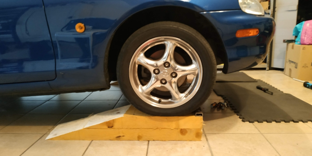

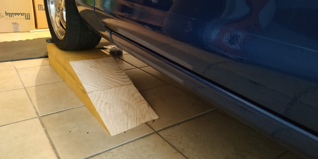

Ma contribution pour un système de rampe à faire avec 4 planches de coffrage (7€ chez Bricoman).
Le système permet de réhausser Mimix de 12,5 cm (ma NA est rabaissée) et donc pouvoir observer les dessous de la bête et même faire quelques interventions. Si j'ai besoin de la lever plus, ça me permet aussi de passer mon cric Michelin en dessous pour la soulever tranquillement.
J'ajoute qu'on vient de faire une vidange d'une NCFL rabaissée, il ne faut pas être gros mais on peut se glisser sous la voiture.
Pour la pente, j'ai décalé de 15 cm chaque étage et la plateforme finale est de 40 cm, ce qui est suffisant pour bien poser la voiture.

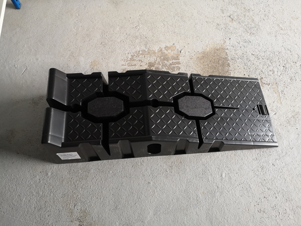

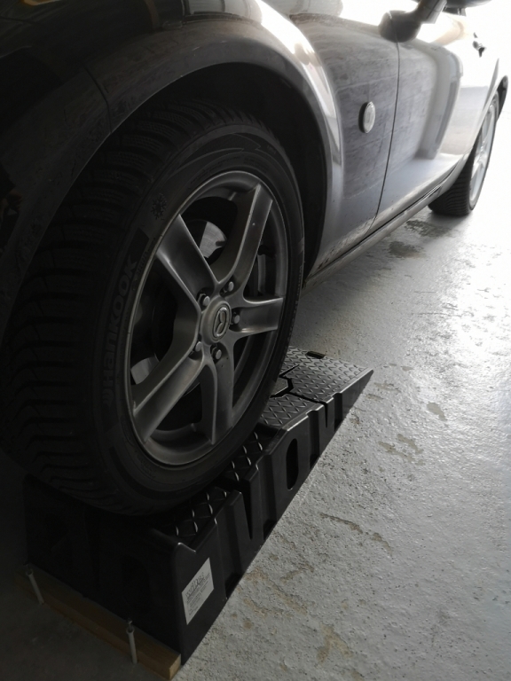

Achat compulsif il y a quelques jours: une paire de rampe en plastique lourde, donnée pour 2.5T à la paire.
J'ai choisi celles-là: https://www.manomano.fr/p/rampe-dacces-lourde-charge-rampe-jusqua-25-tonnes-9855662?product_id=10201612 visiblement les dernières à 59€
Elles sont longues ( 90cm ) avec un angle à 15° et surtout large 30cm. La rehausse est de 16cm.
Elles sont assez lourdes pour du plastique
Aussitôt reçues et essayées: ça fait le job, ça ne frotte pas que ce soit en montée ou descente.
Ma garde au sol mini est de 11 cm au niveau de la jupe avant
Ça glisse un peu à la montée (dalle béton peinte), j'ai mis une roue derrière mais ça ne suffit pas visiblement.
Je me suis donc fait une butée éphémère fixé dans la dalle.
Une fois l’appréhension de la première fois, c'est stable pas de craquement.
L'espace utile est maintenant de 37 cm, largement suffisant pour une vidange et/ou glisser le kstools :bien:
Je sécuriserai avec une chandelle de chaque coté :jap:

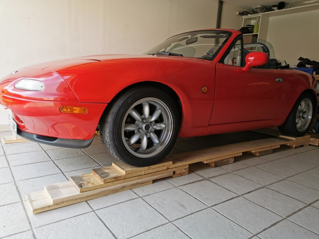

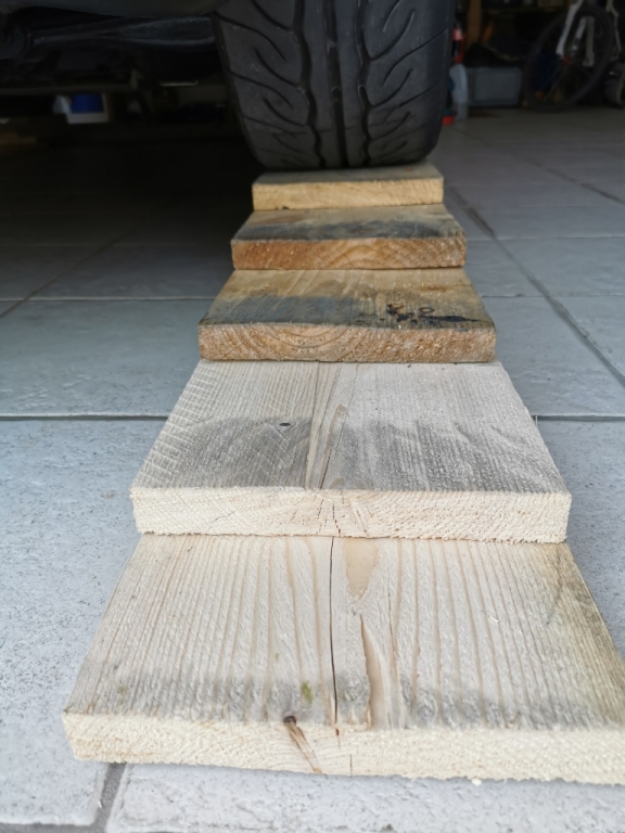

J'ai fini par faire les miennes.....
Depuis j'ai rajouté un tapis de caoutchouc de 3mn rainuré pour chaque rampe, j'en ai 4 pour garder la voiture de niveau.

Salut
Avec quoi as tu découpe les poutres?
A+
 Sujet du message : Re: [Divers] Levage d'une Mx-5
Message Publié : Lun 6 Jan 2020, 13:36
Message(s) : 7570
Les premières ont été faites à la scie puis mon beau père a trouvé que ça prenait trop de temps donc il a fini à la tronçonneuse :D
Je ne l'aurais pas fait, je n'ai pas sa maîtrise de l'engin.
