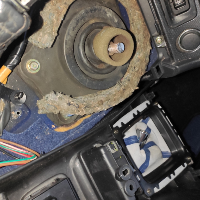

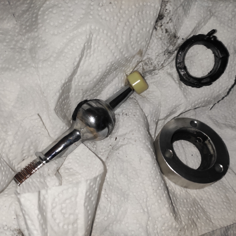

Bon petite surprise en voulant dévisser le pommeau, l'axe tournait en même temps ce que je trouvais bizarre. Au final j'ai dévissé le pommeau et l'axe en même temps :tantpis: et je n'arrive pas à enlever le pommeau.
Du coup je pense que j'ai un shortshifter car ça ne ressemble pas aux autres photos que j'ai trouvé et le soufflet à été découpé.
