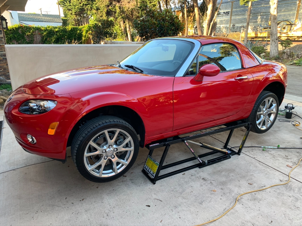

J'ai vu ça sur un album flickr sur Miata.net .
Je trouve cela très bien, je ne sais pas si on peut trouver cela en europe?
MX-5 3rd Gen LE #1832/3500
 Sujet du message : Re: [Divers] Levage d'une Mx-5
Message Publié : Lun 2 Mars 2020, 12:08
de découverte en découverte :D
celui en photo est un quickjack, dispo en europe : https://www.quickjack.de/fr/ mais il existe d'autres fabricants de ce genre de pont ciseau mobile, on en a parlé épisodiquement dans ce topic, et plus précisément dans celui ci : viewtopic.php?f=20&t=30600
:bien: Merci

Pour encastrer sur les côtés d'une fosse je trouve ça pas mal du tout. Un peu cher pour ce que c'est cependant.

Tu as aussi ca en moins cher et plus basique : https://www.mecatechnic.com/fr-FR/pont- ... A00205.htm
C'est effectivement beaucoup moins cher, cependant l'accès sous la voiture est compliqué qui plus est au centre. De plus pour une vidange moteur ou pont c'est loin d'être idéal ,faute d'horizontalité.

C'est ce type de pont qui se lève à la perceuse qu'utilise Rage, une fois la voiture équilibrée, elle s'assure avec des chandelles, et hop, horizontalité.

En gros, c'est un cric en plus cher, plus lourd, plus encombrant quoi :aie: :ricane:

Ah ben non, ça lève la voiture en une fois.
