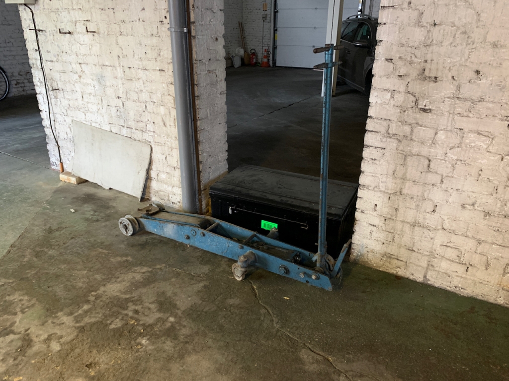

Oui, sous le pont mais il faut un cric assez long.

Ca c’est du cric :cyp:

Je n'ai pas essayé, en fait il traine dans le garage que je loue (il n'y a que quelques places, et une fosse, j'ai compris qu'avant cela servait de lieu de stockage pour des vieilles voitures) ; vu l'age qu'il semble avoir, je n'aurait qu'une confiance limitée...
