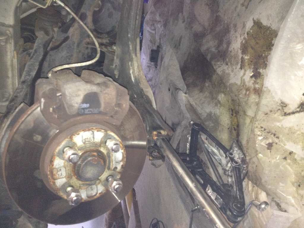

salut,
hier changement des amortos avant sur ma NA1.8! du coup j'ai fait cela sans les ailes (ça aide :D ) et pour compléter la méthode de la 1ere page que j'ai suivi, l'usage d'une barre dans le triangle inférieur permet de bien le baisser avec le pied pendant que l'on installe ou enlève l'amorto :bien:
