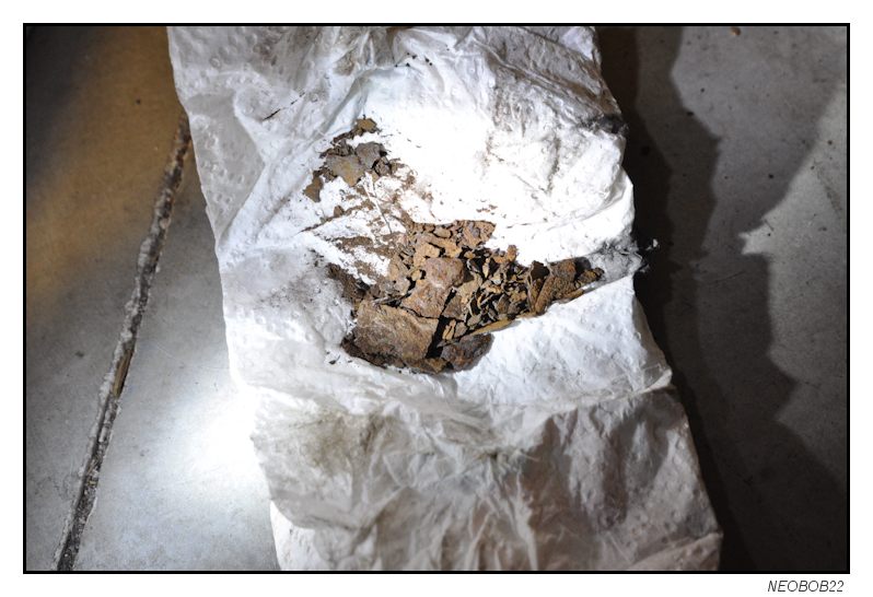

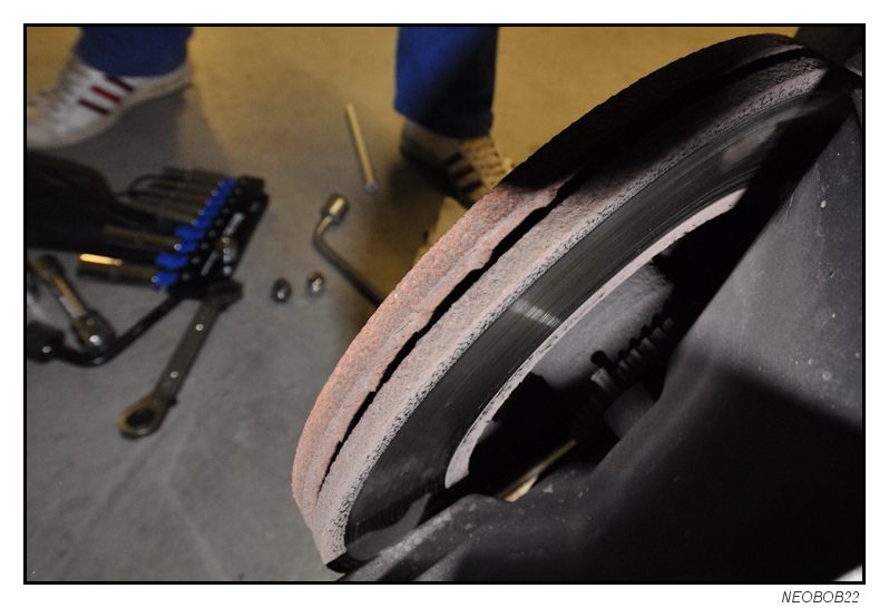

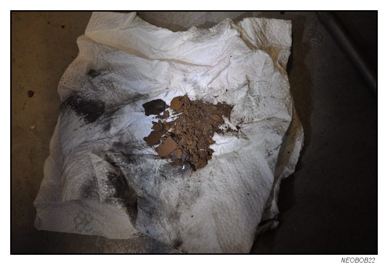

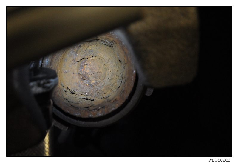

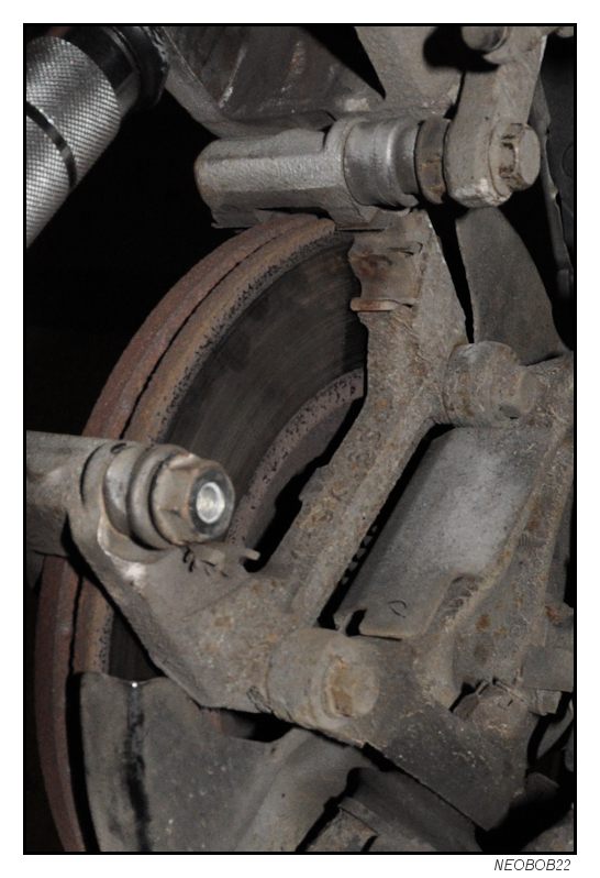

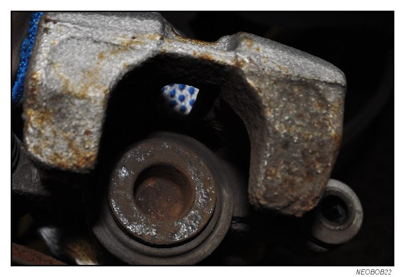

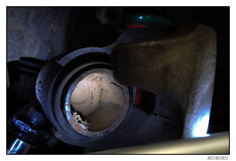

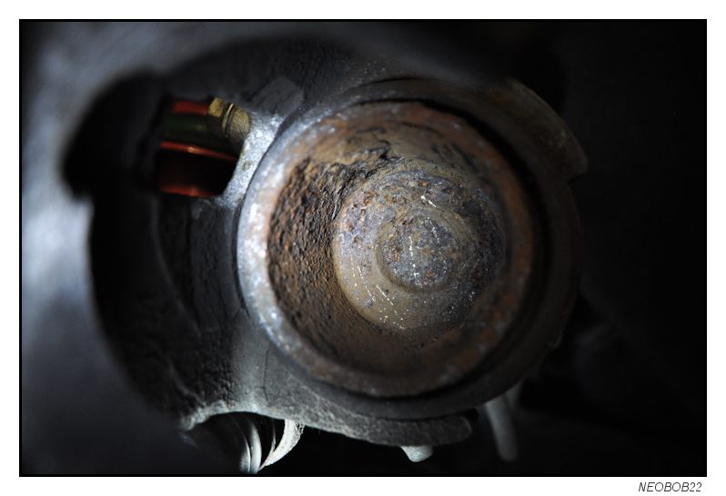

toujours le même bins, j'ai fait le tour de mes freins hier...mes disques avant sont plus proches de 21 que de 22 en fait, 21,3...je sais pas comment j'avais mesuré 23 :aie: et toujours ce rebord à l'intérieur...bon le mini est a 20 donc ça va...
mes slider pins sont tous nickels, mais les plaquettes intérieures sont quand même plus usées, ce serait bien de pouvoir les intervertir pour bien les user mais pas sur que le disque apprécie, en même temps ce sera son dernier souffle avant changement disque+plaquette !!

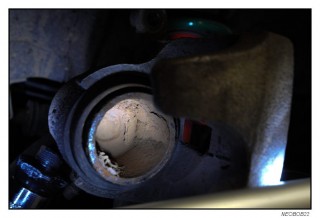

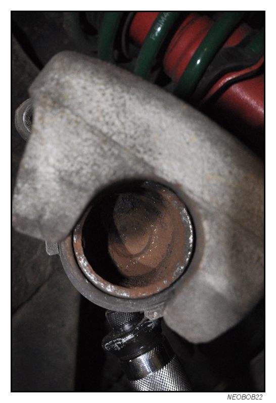

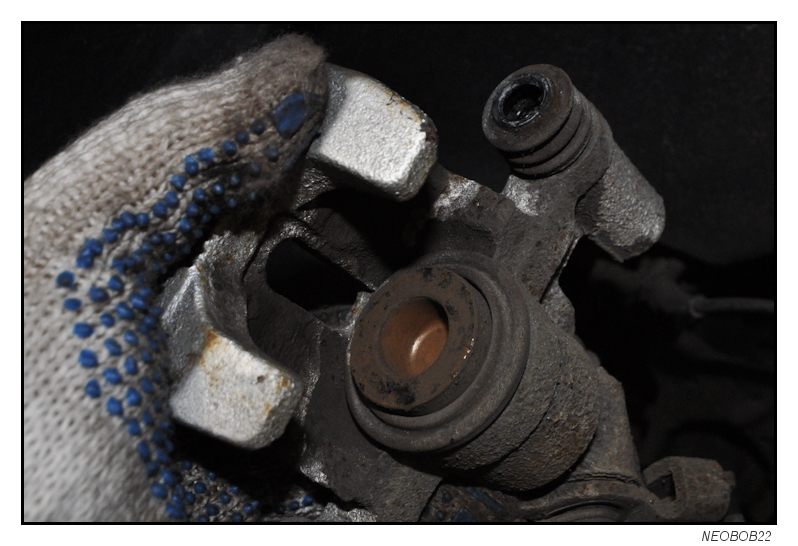

par contre les pistons avant étaient bien corrodés à l'intérieur :
AVD :
Image Image Image Image
AVG :

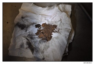

ARG et D :
un avis sur l'état des pistons ? j'ai vu le kit de réfection pour étriers mais ça ne concerne que les joints...

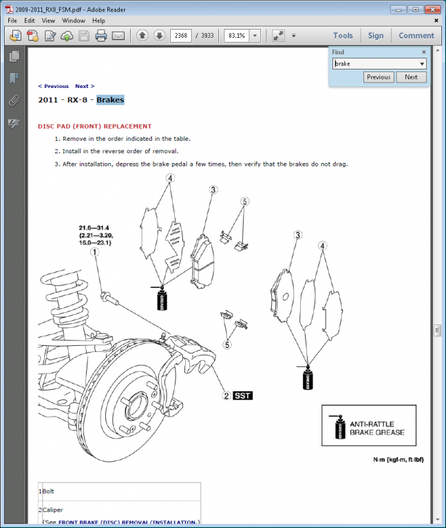

Message(s) : 15254
ah oui, et pour les ressorts de plaquettes, ça semble ne pas concerner les big brakes : pas de trous dans les plaquettes et ILM précise que le ressort qu'ils vendent est pour les petits freins :sic: :tantpis:
Tant que la face extérieure du piston est en bon état, qu'il coulisse facilement, aucune raison de le changer.

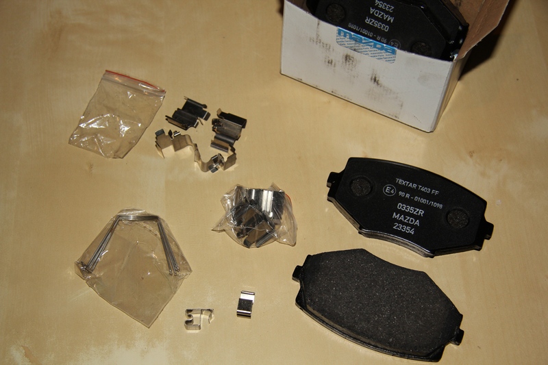

Quelques photo d'un pack plaquettes avant NB Mazda :
La boîte
Le contenu dont les ressorts :
Bon j'ai la graisse haute température, y'a plus qu'à... :)

J’ai pris un set de plaquettes avant origine chez Mazda, livrées avec un kit agraphes + tôles de protection.
Le manuel d’atelier US page 38… montre 1 tôle de protection sur chaque plaquette.
http://www.mellens.net/mazda/Mazda-Miat ... brakes.pdf
Mais dans le kit il y a, de gauche à droite :
- 2 tôles ajourées noir mat (pour évacuation des poussières ?)
- 2 tôles noires avec un revêtement tissé (anti-chaleur ?), à placer j'imagine côté piston
- 2 tôles zinguées brillant
- 4 tôles zinguées mat
Ça fait beaucoup pour 4 plaquettes :aie:
Certaines ont un trou de centrage (mais pas de guide correspondant sur les plaquettes). Une seule n’a pas d’ergots de clipsage : la “persienne”.
Ne pouvant pas me fier au montage précédent, qui sait ce que l'on met quoi côté piston, et quoi à l’exter ? Merci :jap:

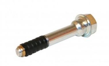

Sur nbfl bigbrakes les coulisseaux d'étrier av sont en 2 parties : un écrou court (clé de 14) qui vient se visser dans le coulisseau (clé plate de 17) de l'autre côté de la pâte de fixation de l'étrier. Je ne trouve pas le couple de serrage de cet ensemble dans les divers manuels. Quelqu'un a l'info?
D'après les pièces détachées mx5parts, on dirait que c'est un montage identique sur la nc, peut être un indice :)

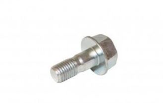

alors aucune idée du couple de serrage.
Par contre j'ai commandé ces 2 pièces chez ILM
car celui de l’étrier gauche est mort.
Avant de passer commande je suis passé chez mazda-Ford a Saint Louis , mais ni de stock ,ni de délais de livraison et la le gars me dit que chez lui cette pièce prend place sur l’étrier avant mais en haut et non en bas!!
Qui me peu me dire ou ce place ce coulisseau sur un étrier de nbfl 1.8.

Pour la NC (identique au big brakes NBFL)
Ce coulisseau est celui du bas. Celui du haut est lisse.
Pour le couple de serrage de la vis de 14 : 21,6 - 31,4 N.m
la tête en 17 semble ne servir qu'à maintenir lors du serrage de celle de 14.

Il n'y avait pas les ressorts vendus mes nouvelles plaquettes, mais il y avait les trous. Du coup, j'ai remis les anciens :tantpis:
