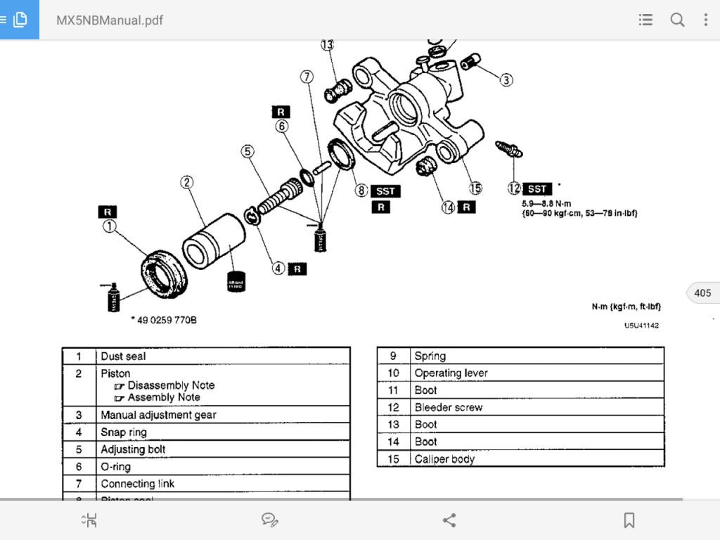

Il y a une vis derrière les étrier arrière pour rétracter le piston......tu t'es bien fait chier pour rien :ricane:

stan69, tu parle de la vis de 10?
Message Publié : Ven 7 Juil 2017, 15:07
Message(s) : 8983
Oui cest une vis qui ce devisse avec une clef de 10. (Enfin je crois,m'en soutien plus)
Derrière cette vis tu as une autre vis que tu dévisse avec une clef btr ;)
Pièce numéro 3.

stan69, merci pour l'information, si j avais su... deux après midi pour changer le pack complet :ttt: de freinage, si s'était pour un patron je me serait fais renvoyer :ricane:

Si tu veux j'ai le manuel d'atelier en anglais de la NB.
File moi ton adresse mail par MP.
