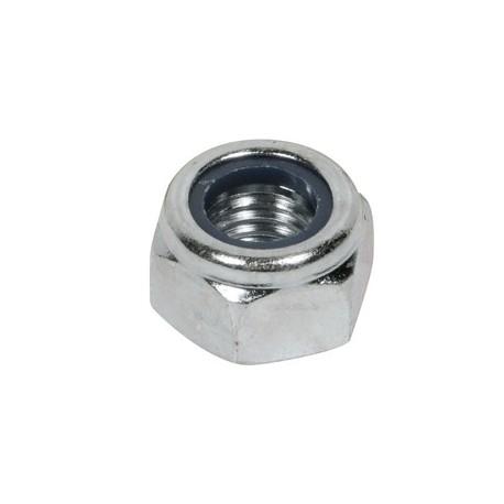

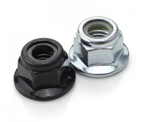

La seule fois où j'ai voulu comme toi être "précautionneux" j'ai arraché tout le filetage de l'un des écrous de fixation haute de l'amortisseur avant droit. Il fallait être entre 4 et 6 unités de mémoire et à 3 j'ai senti une baisse de résistance, ne comprenant pas j'ai un peu insisté et hop, un écrou sans filetage, tout est resté sur la vis. Je n'étais pas fier car je pensais que c'était le goujon qui avait morflé.
La raison étant que j'ai une barre anti rapprochement qui ajoute une surépaisseur et que les écrous d'origine avec embase ne se vissent donc pas complètement sur le filetage. Donc la force appliquée l'est sur moins de filets, donc ils cassent. Vite remplacés par des écrous Nylstop qui sont moins hauts que ceux d'origine avec une fine rondelle.
L'origine:
Le nouveau:
