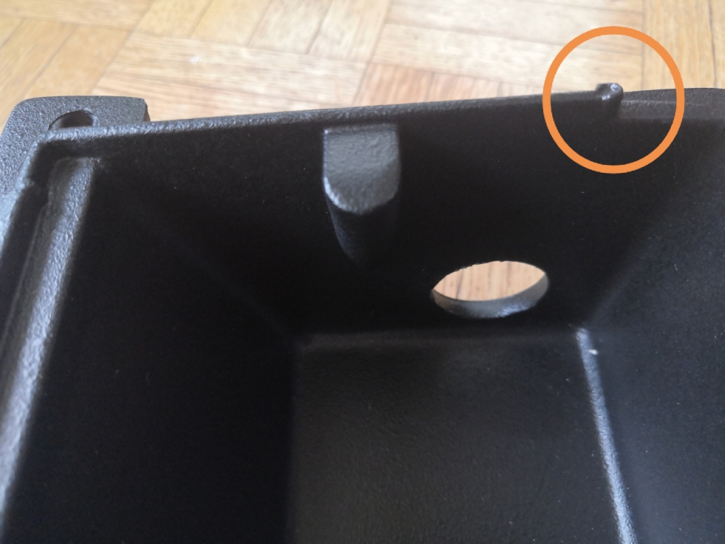

Je suis nouveau sur le forum, désormais heureux possesseur d'une MX-5 Niseko.
Tout d'abord, un grand merci à Jujupointcom pour son tuto, qui m'a bien aidé dans le démontage de la console !
Je me permets de déterrer ce sujet, car j'ai commandé et reçu ma console sur IL. Motorsport.
J'ai été surpris car la qualité laisse quand même un peu à désirer...
J'ai quelques bulles dans le plastique, un trou dans le guide arrière, et une malfaçon qui va faire que je vais être obligé de limer un peu le plastique, sinon la partie originale qui vient devant la butée de couvercle ressort et n'est pas au même niveau que le nouveau couvercle coulissant.
J'ai aussi mis une photo de la malfaçon du dessous du couvercle (c'est pas grave c'est caché une fois monté mais je trouvais que ça faisait beaucoup niveau qualité de fabrication !).
Comme Stormy Deep Blue, le couvercle ne s'arrête pas au niveau de l'aimant arrière présent dans la boite, mais vient taper contre le métal de la carrosserie pour finir sa course.
J'ai écrit à IL Motorsport pour leur signaler les défauts, ils m'ont seulement proposé un retour avec remboursement - pas d'échange standard-, soi-disant tout leur stock présenterait ces problèmes .
Aussi, j'aimerai savoir si d'autres ont eu ce problème ?
Pensez-vous que ce soit "normal" ?
Si à tout hasard certains tombent sur mon post, n'hésitez pas à me répondre !
Un grand merci.
Message Publié : Dim 20 Déc 2020, 15:53
Inscription : Ven 11 Nov 2016, 12:14
Message(s) : 223
Normalement la console de rechange doit parfaitement s'adapter et ne poser aucun problème à l'ouverture/fermeture.
Par contre le plastique est un peu fragile alors attention à serrer les vis de fixation doucement sous peine de l'éclater.
Je n'ai pas remarqué ce défaut sur mon modèle mais ce n'est pas le même. ( c'est celui orange.)
