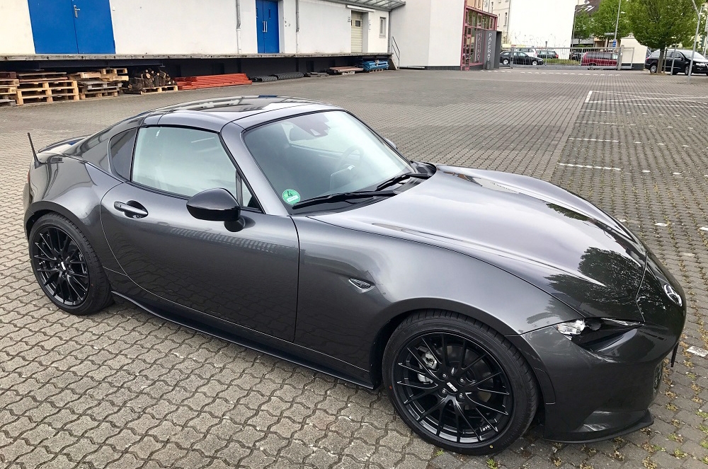

Bon commande passer,donc 15 devant et 20 derrière.
Voici ce que ça donne sur une rf :
Et du 15 au 4 coins :
https://youtu.be/asWMBxsOjvM
