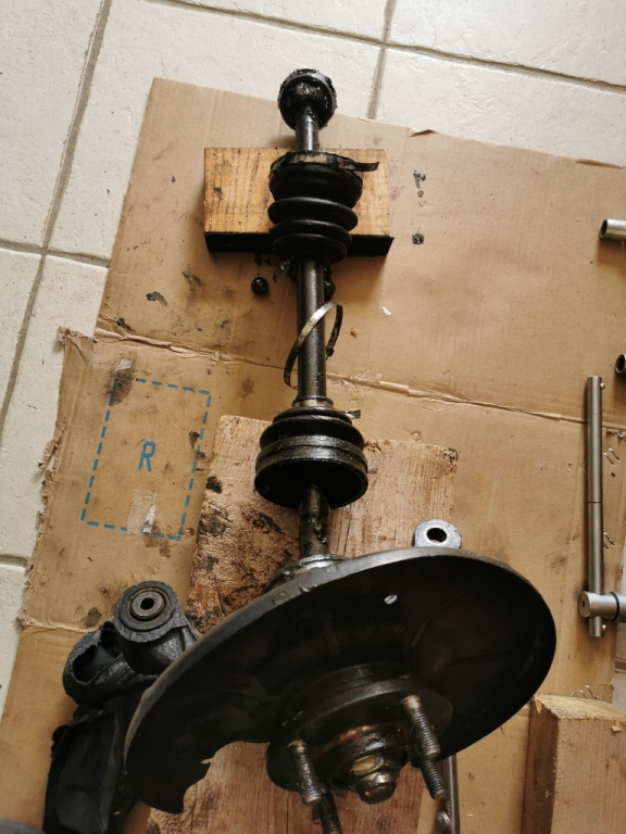

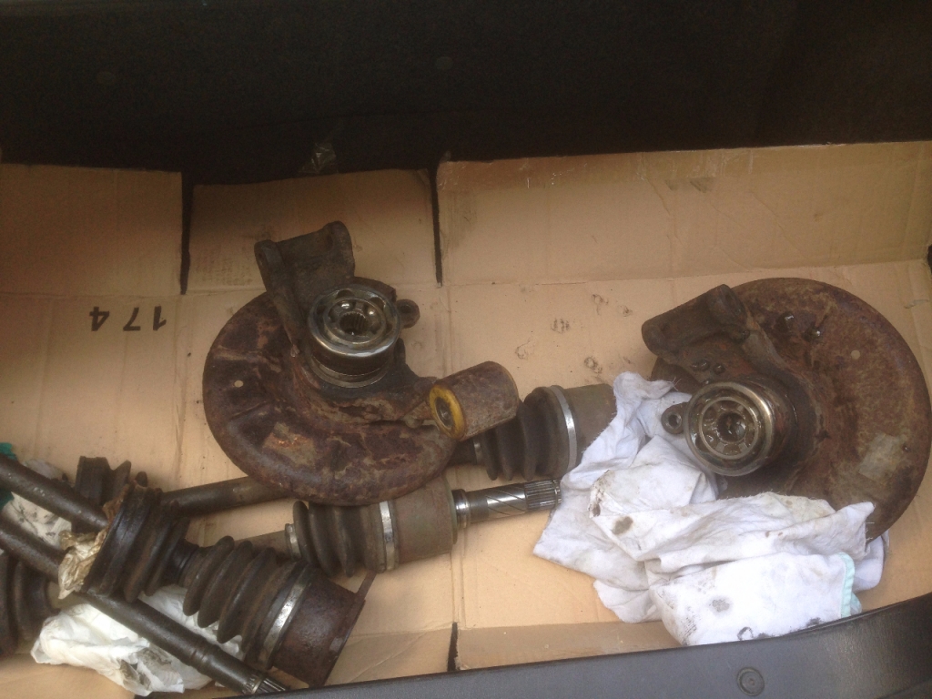

Tu parles de ces soufflets:

Pas besoin de toucher au ppf, tu désolidarises le moyeu au niveau des triangles et tu sors le tout avec le porte moyeu (comme sur la photo que j'ai posée un peu plus haut).

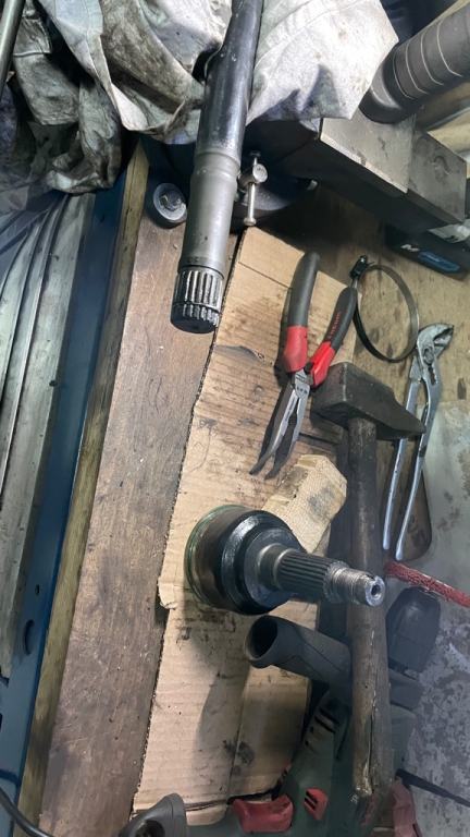

Hello je déterre un peu ce topic car je suis confronté au même soucis.
Mon cardan est démonté mais je ne sais pas si on peut démonter les noix de cardan sur nos Mx5 pour changer les soufflets ?
Si quelqu'un l'a déjà fait sur NA ou NB je suis preneur de sa technique.

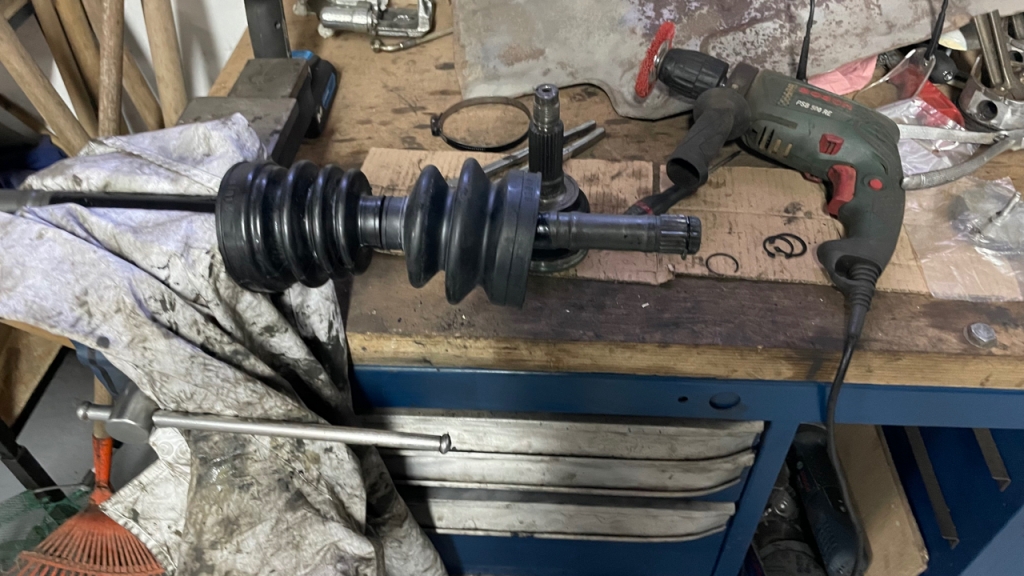

Au montage du 4.77 j'avais fait comme ça :ricane:
dudu a écrit :
C'est sorti !
En fait il fallait un gros étau et un gros marteau :aie:
C'est fait comme sur les NB mais le circlip a cassé. Je pense qu'avec le temps il s'était mal mis.
Avec un peu de chance tout sera remonté samedi, tant pis pour l'entraineur de compteur je le changerai quand je l'aurai reçu.
Pour le remontage on devait être trois, 2 tiennent le circlip en pression et le 3eme qui pousse tout.

Oui tout se démonte, il faut retirer le collier, ensuit tu peux coulisser le soufflet, nettoyer la graisse et tu as un circlip à retirer. Ensuite c'est juste emboité avec les billes.
Il faut penser à faire des repères pour remonter les pièces dans la même position et évidemment remplacer la graisse.
Si tu as le manuel atelier, c'est décrit dans Arbre de Roue.

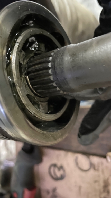

Merci des infos, en effet j'ai lu le manuel mais j'avoue que j'ai pas vu le fameux clips qu'ils disaient de retirer côté pont. Et comme j'ai des cardans de 90cv qui sont différent je me suis dit que ça devait être différent également.
Ils disent bien dans la RTA de pas démonter côté roue mais en voyant les photos de Dudu je me suis dit que ça devait se faire.
Du coup j'ai fait comme Dudu, ça sort bien, le soucis c'est pour remettre la noix...
Y a un clips, (celui ci je l'ai bien vu) mais c'est vraiment pas évident de le passer. Pour le moment j'en suis à cette étape :aie:
