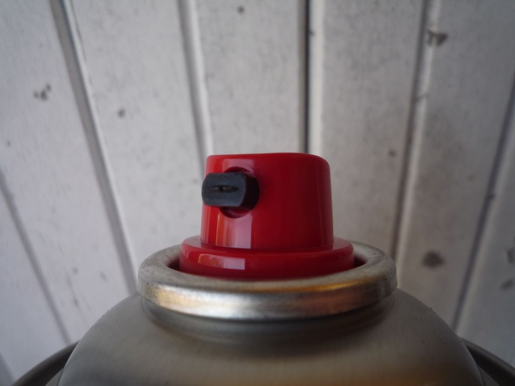

Comme dit au dessus, ces bombes ont la particularité d'avoir une buse allongée, qui reproduit la projection d'un pistolet.

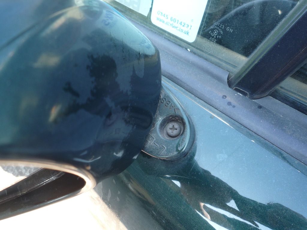

Le rétroviseur d'une NB se démonte facilement. 2 vis sont cachées à sa base, elles sont accessibles en le pivotant dans un sens, puis dans l'autre
Sur une NB 1.6, c'est tout. Sur les 1.8, il ne faut pas oublier de débrancher la connectique, car ils sont électriques et dégivrants.

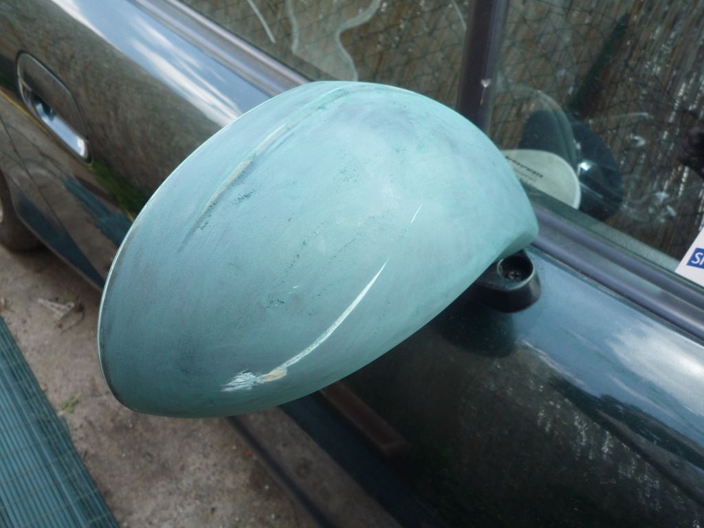

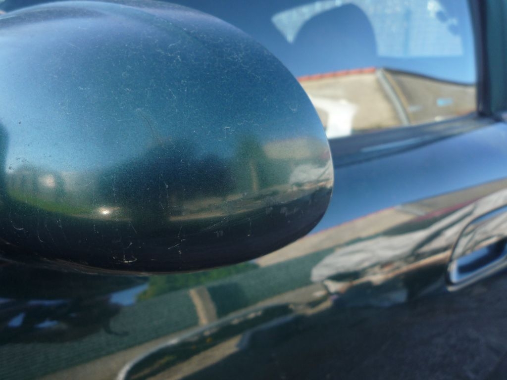

Avant de peindre, on ponce TOUJOURS la pièce, même neuve. La peinture n'accrochera jamais sur une peinture encore brillante.
Ici, au 400 à sec
Le vert métal a une tout autre allure :)

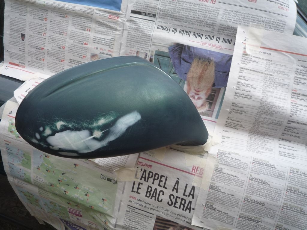

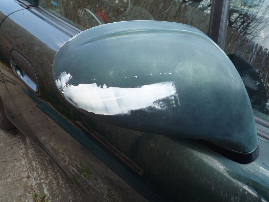

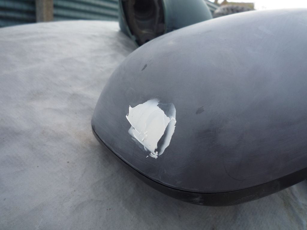

Il est temps maintenant de réparer les pièces abîmées. Pour cela, mastic bi-composants, avec son durcisseur. Cf le topic de la peinture au pistolet.
Vu la forme des rétroviseurs, j'utilise ici une cale souple (le carré couleur brique)
On mastique la pièce, suffisamment pour corriger les défauts, mais en ne chargeant pas trop. Ce n'est pas grave, mais il faudra beaucoup poncer pour obtenir à nouveau une forme lisse.
Petit impact sur le rétro de la 9-5
Idem pour le rétro conducteur de la Mx

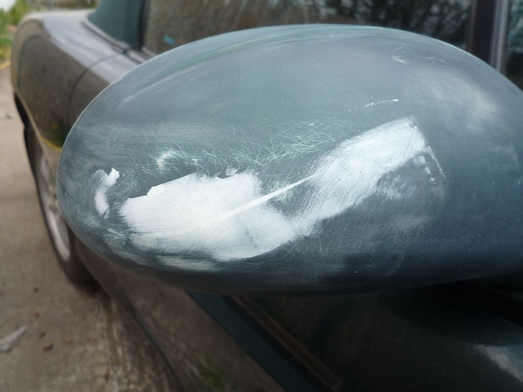

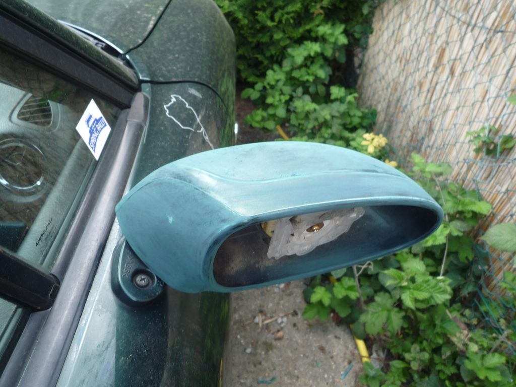

Par contre celui côté passager avait bien souffert
Il faut ensuite poncer soigneusement pour avoir une surface lisse, et exempte de tout défaut
On dégrossit au 120 à sec, puis au 240, et je finis au 400

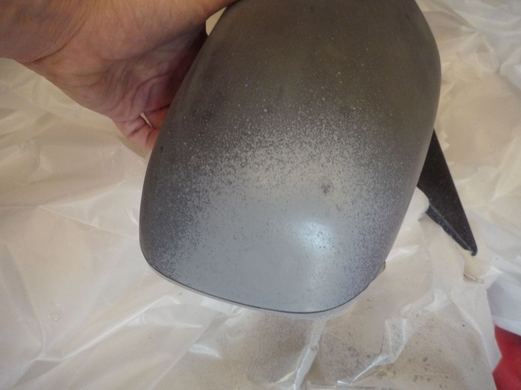

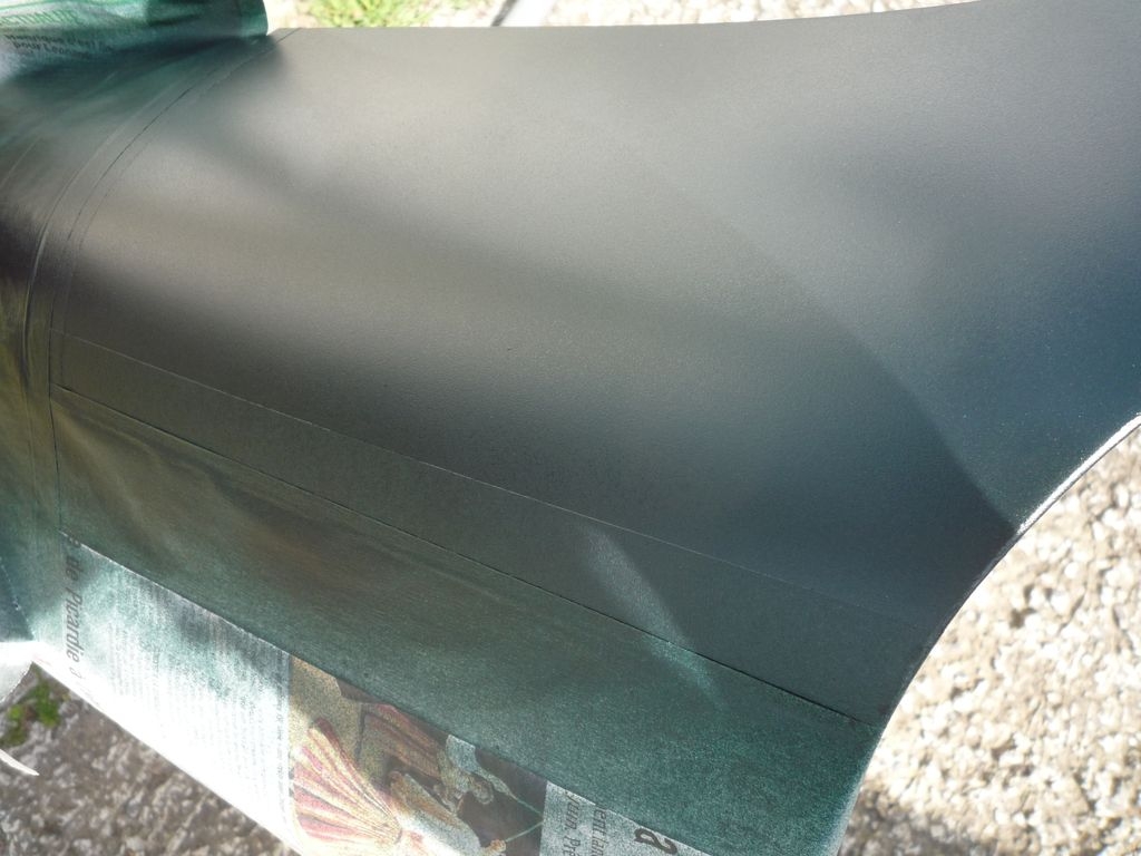

Pour faire quelques essais, j'ai une aile de NB qui me sert à un peu tout. Réglage du jet du pistolet, tests de bombe, essais de ponçages... Ce qui fait qu'elle a été gris métal, puis Laser Blue, puis à nouveau à 1/2 gris métal, et maintenant elle a un rectangle vert Anglais :ricane:
Je masque au scotch, et je teste. Le jet de la bombe est assez régulier, et a la forme allongée d'une projection au pistolet. Par contre la pression de sortie est relativement faible.
Pensez à bien secouer la bombe avant usage (minimum 2 minutes), et à continuer à le faire régulièrement ensuite, pour bien mélanger peinture et paillettes. C'est surtout important pour une peinture métal, sinon vous aurez des zones inégalement chargées en paillettes, ce qui sera particulièrement moche...

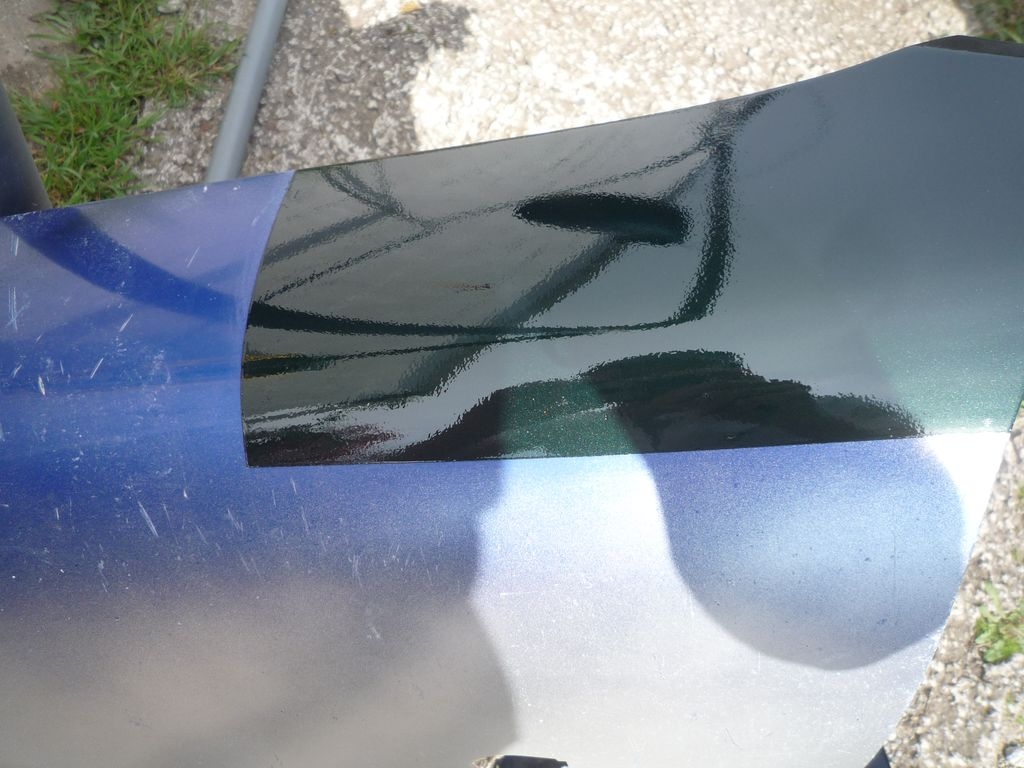

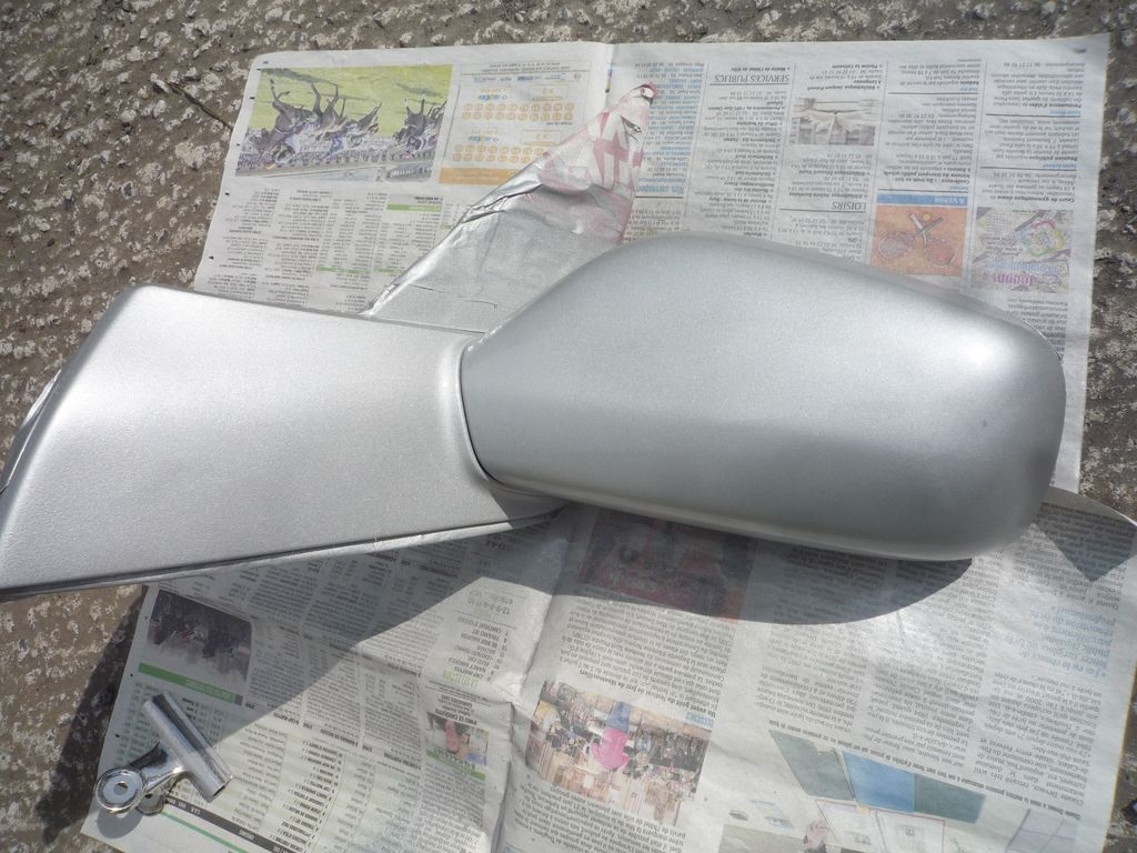

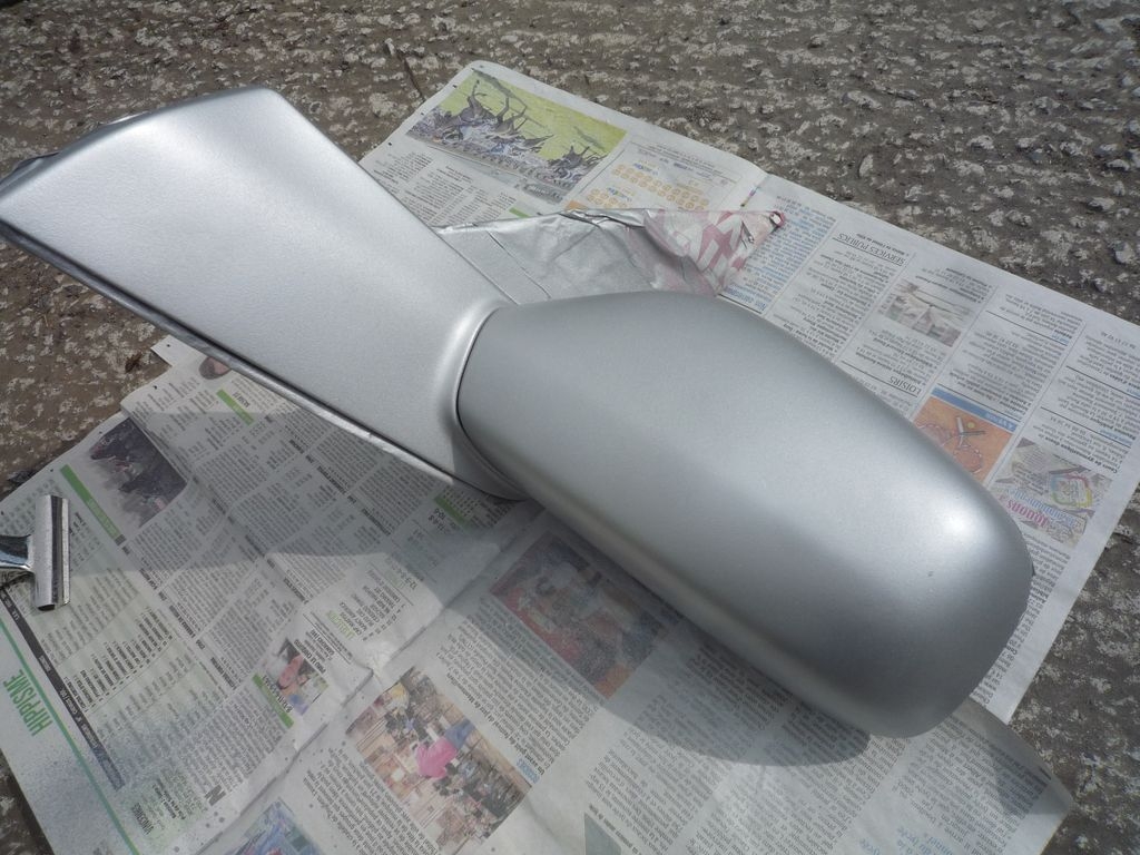

j'en avais déjà parlé dans le topic du pistolet, mais une peinture métallisée, est initialement mate...
voici la pièce sèche
C'est moins flagrant sur le gris métal
Après 30 minutes environ, on peut vernir la pièce, et c'est ce qui révélera son éclat
On note un effet peau d'orange, qui va s'estomper au séchage. On dit que le vernis se "tire"
