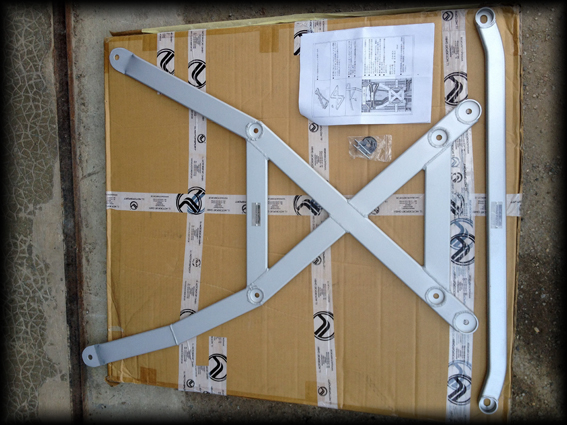

Voilà, Je vous propose un tuto, comme dit le titre, pour Le montage d'un ButterFly + Barre arrière MAZDASPEED.

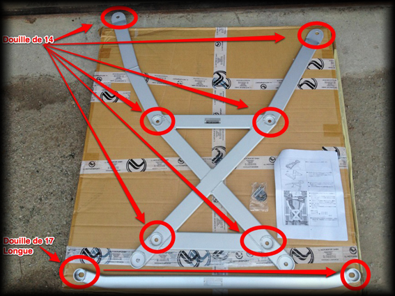

Image MATERIEL NECESSAIRE :
Image 1 Clé dynamométrique (idéalement une longue et une petite)
Image 1 douille de 17 longue (celle à utiliser pour les puys de bougies par exemple :idea: )
Image 1 douille de 14 et de 10 + 1 Pince à rivet + 1 perceuse et forets de petites et moyennes dimensions

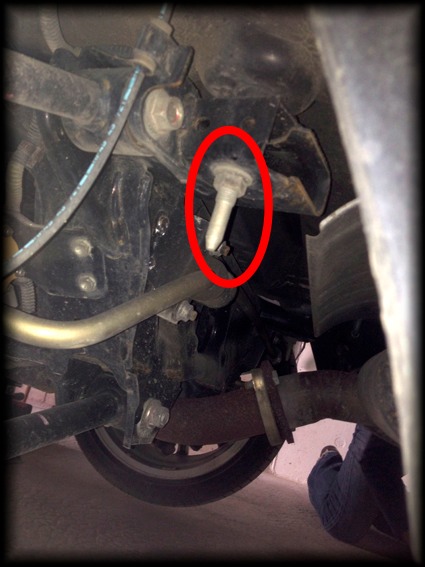

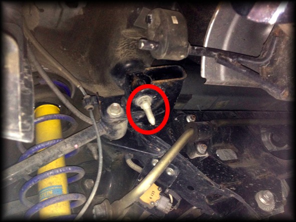

- En premier lieu, WD40 sur les écrous de 17 et laisser agir quelques minutes,
- Avec une clé à pipe creuse de 17 ou une douille de 17 longue enlever les deux écrous de 17,
- Graisser très légèrement le filtage fixé au chassis et idem sur les écrous,

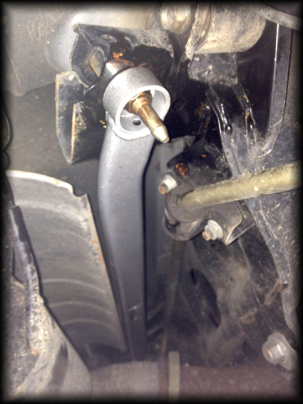

- placer la barre (coudée légrèrement au bout vers l'avant de la NC) et revisser
- Couple de serrage : 131 NM assez fort donc avec une clé dynamométrique longue ce sera plus facile ;) )
Résultat montage finalisé pour la barre arrière :
ETAPE 2 : Montage du ButterFly MAZDASPEED
- Dévisser du butterFly existant les 4 boulons de 14 plus celui de 10 maintenu au chassis,
- Une patte triangulaire fixée au butterFly existant maintenue par deux rivets pop est à récupérer pour le nouveau ButterFly
- Avec la perceuse, faire sauter les deux rivets en commençant par un petit foret puis un plus large et le rivet tombe de lui même sans agrandir le trou du Butterfly existant.
- Prendre les deux rivets livrés et riveter la patte triangulaire récupérée sur le nouveau ButterFly

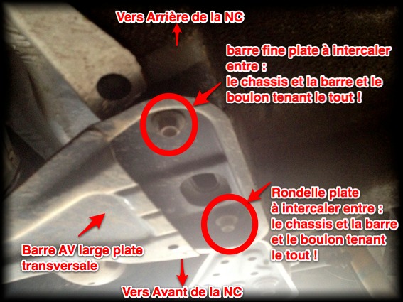

- Dévisser les 4 boulons de 14 la barre plate assez large situé à l'avant et mettre une rondelle plate épaisse (fournies avec le colis de montage) coté en avant de la barre.. Les boulons sur la partie arrière serviront à intercaler les barres fines et plates du nouveau ButterFly. Ainsi les rondelles à l'avant servent à compenser l'épaisseur pour que ce soit de niveau.
- A cette étape le ButterFly n'est pas encore monté, la barre plate n'étant plus maintenue par ses quatre boulons.. celle-ci risque de tomber.. elle est encore soutenue par une pièce plastique sur l'avant mais qui risque de casser avec le poids de la barre elle-même.. Poser un bidon type bidon 5 L de lave glace entre la barre et le sol..suffisant pour maintenir l'ensemble et zou cela permettra en solo d'insérer le nouveau ButterFly !!

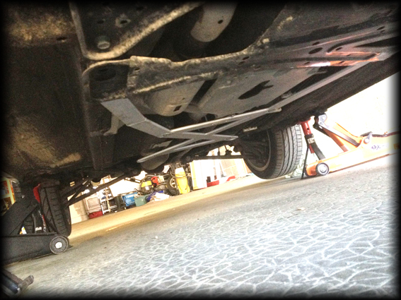

- Enfin on y est, on amène la zolie croix avec ses grands bras ..heuuu le nouveau ButterFly et on revisse le tout. Attention, on revisse à la main en premier puis on fait un serrage en croix progressif et on commence par la croix elle même puis les bras du ButterFly en suivant que l'on aura bien pris soin au préalable d'intercaler avec la barre large transversale avant
- Couple de serrage : 31 NM
- On remet aussi les deux boulons de 10
Montage terminé !

Le gain est significatif avec la barre arrière quasi de suite dans les virolos,
Pour le ButterFly, ce n'est pas franc mais ce qui est normal car ce n'est qu'une partie du montage.. pour que le potentiel soit ressenti il faut monter les triangles MazdaSpeed se greffant entre le nouveau ButterFly et la partie arrière...
L'intérêt de Mazda Speed, robustesse et rigiditée, système très fin et presque d'un seul tenant par rapport ce que propose Mx5 Parts bien plus épais avec plus de morceaux d'ailleurs.. Donc une garantie de ne pas frotter avec du MazdaSpeed

Non en fait .. regarde :
