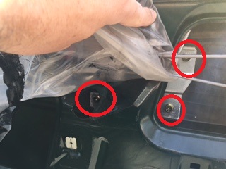

Donc , il faut descendre la vitre jusqu’à ce que les 3 vis qui tiennent la vitre soient accessibles.
Je n'ai pas découpé le film plastique mais simplement décollé, cela se recolle très bien avec le mastic noir en place.

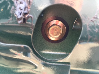

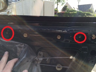

Avant de les retirer , on retire d'abord les 2 butées avec la clé de 10, j'ai marqué l'emplacement au feutre car elles sont réglables en hauteur:
Maintenant on dévisse les 3 vis qui maintiennent la vitre, le mieux est de se faire aider pour que quand on retire la dernière, la vitre ne tombe pas! J'avais quand même glissé une serviette dans le fond de la portière au cas où...

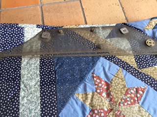

Voilà la vitre est retirée, on en profite pour la nettoyer et graisser la roulette:
avant:
après:

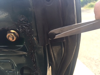

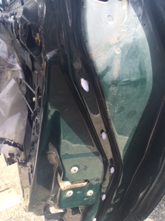

On commence par démonter la partie coté fermeture, il y a 2 clips que l'on retire avec une paire de ciseau, j'avais commencé avec un tournevis plat mais c'est beaucoup plus simple avec les ciseaux et surtout cela évite de casser le clip (c'est du vécu!). sur le joint neuf , ces 2 clips sont fournis.

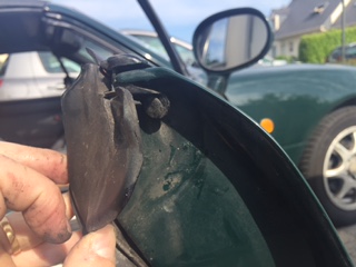

Puis le plus gros clip qui maintient aussi la baguette fixe (qu'il n'est pas nécessaire de démonter).
Maintenant , soit vous démontez délicatement tous les petits clips (à ne faire que si vous devez les réutiliser pour remettre un joint d'occasion) mais ils sont difficiles à retirer. Soit vous arrachez le joint puis avec une pince vous les retirez. Comme les clips sont montés sur le joint neuf, c'est beaucoup plus simple de faire la 2ème méthode!

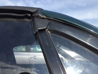

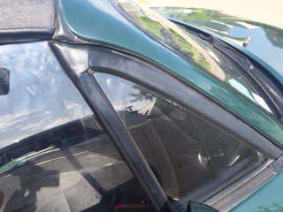

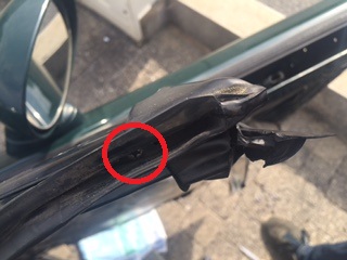

Arrivé en haut de portière et au début de la vitre de custode, il y a un autre clip noir à retirer:

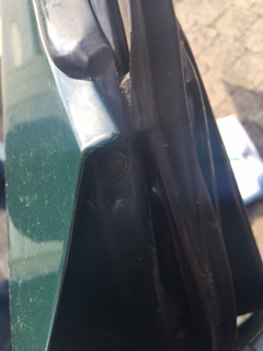

et en haut de custode une vis est à retirer:

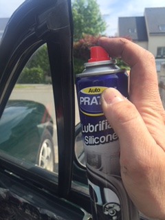

On glisse le joint autour de la vitre de custode puis on redescend jusque l'intérieur de la portière, cela se fait plutôt bien mais il faut être méticuleux. On en profite pour mettre de la bombe de silicone et graisser les rails.
