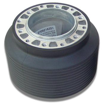

Il vous faudra un volant bien entendu, mais aussi un moyeu de volant adapté à la MK2 avec airbag.
J'ai vu de nombreux bricolages à base de moyeu pour NA, mais pour NB et NBFL le moyeu est plus difficile à trouver.
J'ai trouvé le mien aux US sur le site de MiataRoadster.
http://miataroadster.com/works_bell/wor ... 62739.aspx
Il a la particularité d'être parfaitement bien adapté à la NB et NBFL avec airbag.
Le kit contient :

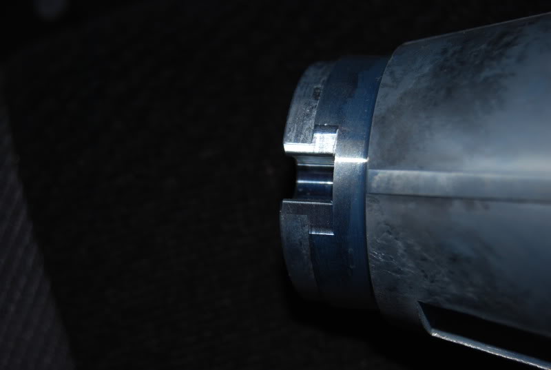

- le moyeu avec les bonnes encoches au bon endroit pour le dispositif de ressort de rappel des clignotants
- une diode pour tromper le détecteur d'airbag
- une connexion pour le Klaxon
- les vis nécessaires
Il y a donc tout ce qu'il faut dans ce kit.
Je ne conseille pas d'utiliser un moyeu de NA bricolé ni un moyeu à pas cher sur le net ou sur ebay. Il s'agit de la direction de la voiture, soyons sérieux....

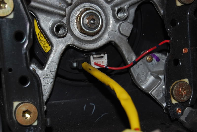

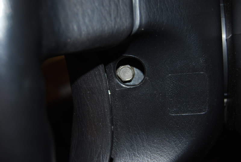

1 - Enlever les deux boulons de 10mm qui retiennent l'airbag de chaque côté du volant.

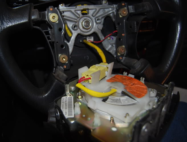

2- très précautionneusement, enlever l'airbag en le tirant doucement vers l'avant.

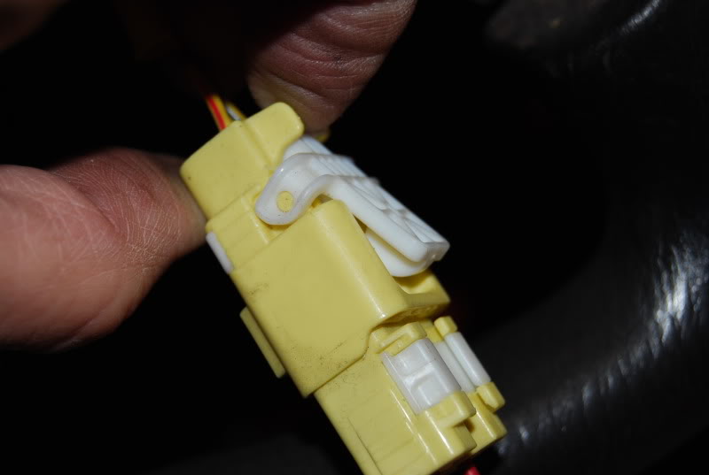

3- déconnecter le connecteur jaune qui est sécurisé par un clip blanc qu'il faut lever pour pouvoir déconnecter.
Voilà, ouf, plus de danger d'ouverture de l'airbag maintenant.
Airbag à stocker dans un endroit safe afin d'éviter toute catastrophe en cas d'ouverture intempestive... ;-)
4- débrancher le connecteur de klaxon

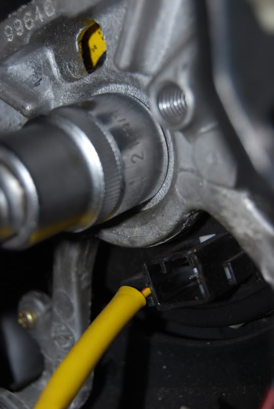

5 - Dévisser l'écrou qui tient le volant, mais ne pas l'enlever complètement afin qu'il retienne le volant lorsque vous l'enlèverez. Cela vous évitera de le prendre dans la tronche en tirant dessus pour l'enlever.... :-)
Prenez le volant en mains à 9h/3h puis 6h/12h et tirer progressivement par petits coups secs jusqu'à ce qu'il sorte.
Vous pouvez ensuite ôter complètement l'écrou et le volant.

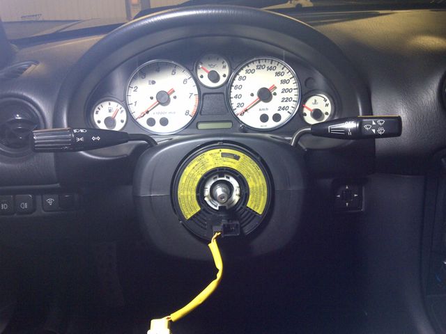

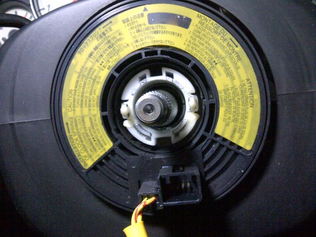

Voilà ce que vous obtenez après avoir enlevé le volant. On voit bien le mécanisme de rappel des clignotants.
Ce sont les deux petites pattes blanches, qui viendront se positionner dans les encoches du moyeu qui gèrent le ressort de rappel des clignotants.

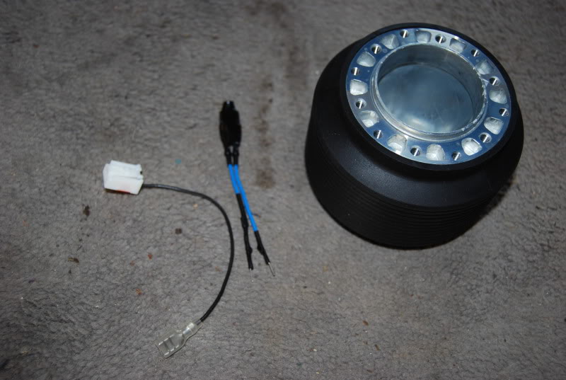

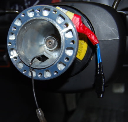

6- Avant la mise en place du moyeu, il faut connecter le système de diode qui trompe l'airbag et le câble connecteur pour le Klaxon.
Faire passer ce dernier dans le centre du moyeu, puis monter le moyeu en utilisant la flèche qui indique le haut, à aligner avec la flèche présente sur le système de rappel de ressort des clignotants.
Voilà ce que cela donne, avec le système qui trompe l'airbag, à l'extérieur du moyeu et bien sécurisé par du scotch.

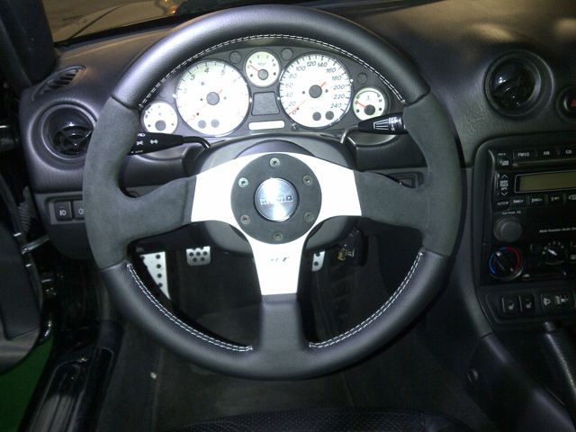

9- Poser le volant et son klaxon en n'oubliant pas de le connecter.
Et voilà le travail !!!

Il est superbe ton volant, tu l'as acheter ou ? :love:

1) Sur une MX5 européenne de 1997 avec airbag, est que c'est ce modèle qu'il faut?
http://miataroadster.com/works_bell/wor ... 09016.aspx
Parce que comme affectation, ils indiquent "miata" donc US, (et non "mx5", donc Europe), et le tdb et le volant airbag sont différents entre miata et mx5 sur les NA de 1997, donc je souhaiterai savoir si c'est compatible avec une NA européenne de 1997 :jap: , et que pour la NC /2006-201?) , ils indiquent bien "mx5" ET "miata" comme affectation, et pas juste "miata" comme pour les modèles 1989-2005 (donc NA et NB) :?: :?: :?:
2) Si je prends prends le modèle "court", c'est plus pratique pour fixer un "quick release" type NRG, mais dans ce cas, pas de double perçage, donc volant momo obligatoire?
Merci d'avance pour les précisions

pour la diode qui trompe le détecteur d'airbag, quelqu’un serait ou je peux en trouver un ? il m'en faudrait pour enlever le défaut d'airbag que j'ai sur ma mx5.

Ensuite, concernant tes questions PG, oui aux 2 questions !
Il n'y a pas eu de différence au niveau de la colonne de direction entre les régions / les années, donc le moyeu n'en est pas modifié.
Quant au percage, effectivement, exit nardi !
Il faut bien saisir que Nardi est la seule marque a la jouer comme ca; à savoir que toutes les autres marques de volant ont le même percage, sauf nardi :red:
Donc si tu ne comptes pas mettre de Nardi, aucun soucis, tu peux monter tous les volants,
( A noter qu'il existe un adaptateur momo->nardi, mais moyeu court + adaptateur = moyeu long :aie: )
Et pour calieno, sur miataroadster, ici pour être précis !

J'ai acheté le HKB BOSS KIT OR-230 chez RHDJAPAN
http://www.rhdjapan.com/hkb-sports-boss ... dster.html
ca se monte easy sur nbfl, tout est livré, vis pour volant, câble klaxon, résistance pour airbag.
merci pour le tuto, tres utile!

Quelle est la capacité de la résistance ?
Honda Integra 2000 LHD vendue
Elise SC 2008 RHD vendue
SLK 55 AMG 2009 RHD vendue
NB FL 1.8 Sport (RHD) vendue
Subaru Impreza break
557 ch, 7 roues motrices :)
Message Publié : Mer 13 Nov 2013, 15:56
Inscription : Sam 30 Mars 2013, 11:30
Message(s) : 881
Localisation : Lausanne/suisse
je dirai 2 ohm
