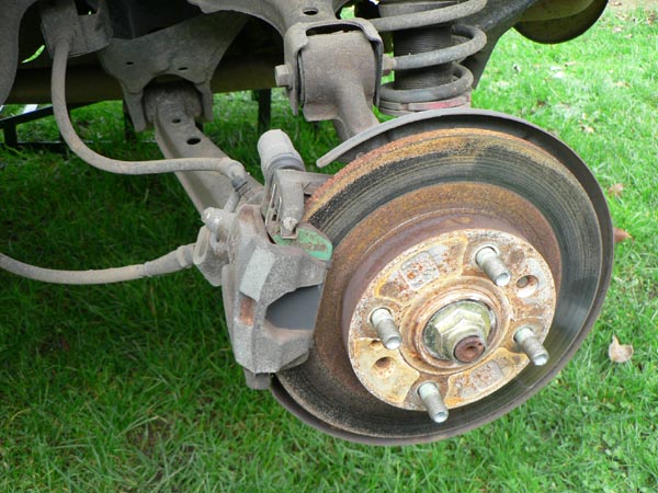

On commence évidemment par lever la voiture et déposer la roue. Les photos ont été prises lors de la dépose de l'étrier arrière gauche.
Faisons l'état des lieux de ce qu'on voit sur la photo suivante

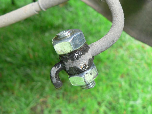

Dévisser la vis n°2. Attention, du liquide de frein va couler. Prévoyez un petit récipient. Pour éviter les fuites ultérieures, je me suis bricolé un bouchon temporaire avec une vis du même diamètre, 2 joints cuivre et 2 écrous. L'étanchéité n'est pas parfaite mais ça fera l'affaire.
C'est facultatif, c'est histoire de faire ça bien :)
Attention, à partir de ce moment, ne pressez plus la pédale de frein, ou vous allez projeter du liquide un peu partout, qui est très corrosif pour la peinture!

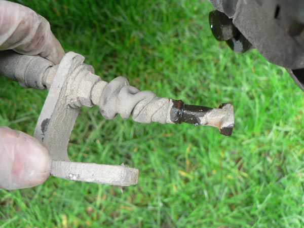

Ensuite, dévisser la vis n°3, qui tient le câble de frein à main. Attention à ne pas confondre avec la n°4, elles se ressemblent beaucoup et sont situées l'une à côté de l'autre.
Vous pouvez sortir le système du câble de frein à main.

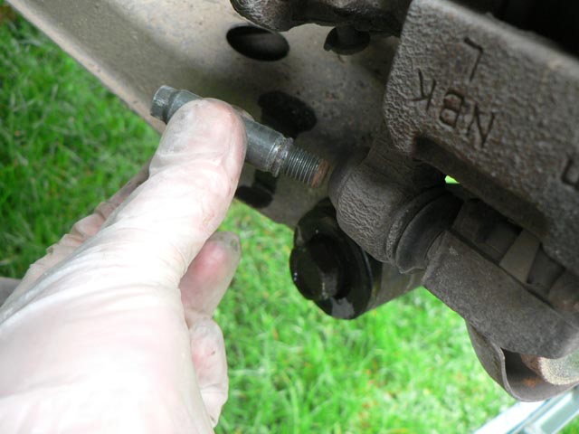

Ensuite, dévissez l'écrou d'axe inférieur de l'étrier. Il faut d'abord enlever le capuchon en plastique noir, puis avec un petit cliquet et une douille de 10, commencez à dévisser. Une fois que l'écrou est débloqué, continuez avec une clé plate. En effet, l'écrou est assez long, et votre cliquet va finir par être en butée.

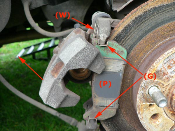

Ensuite, il suffit de tourner l'étrier vers l'avant, en libérant au passage les plaquettes de frein (P). Enlevez les plaquettes (il suffit de tirer dessus), les 2 ressorts en forme de W (W) (ne les perdez pas) ainsi que les guides métaliques (G).
L'étrier coulisse autour de son axe supérieur, poussez le vers l'intérieur de la voiture, et voilà, l'étier est déposé!

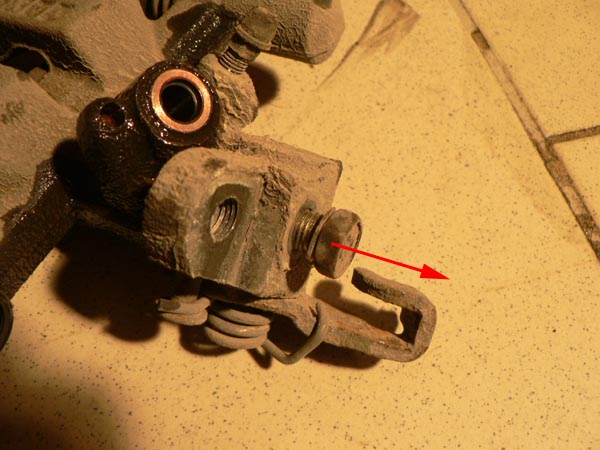

Une fois l'étrier rénové, ou remplacé par un neuf, il faut procéder à la repose. Dévissez l'écrou de 14 qui cache la vis de réglage du frein à main.
Cet écrou cache la vis de réglage du piston. Tournez dans le sens horaire pour faire sortir le piston, et dans le sens antihoraire pour le faire rentrer. Dans notre cas, faites le rentrer au maximum.
