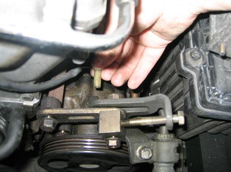

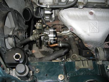

La pompe de DA se trouve sur le coté du moteur dans l’axe du conducteur (flèche bleue sur la photo).

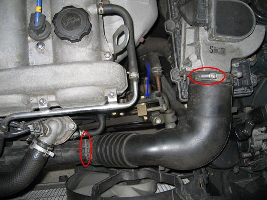

Elle n’est pas directement accessible ; il faut donc commencer par démonter l’arrivée d’air qui passe juste au-dessus ainsi que la boite à air. Pour démonter l’arrivée d’air il suffit de démonter, à l’aide d’un cruciforme, les 2 vis cerclées en rouge. La dépose de la boite à air peut se faire maintenant ou un peu plus tard. Elle n’est fixée que par 2 boulons et un écrou de 12 donc aucune difficulté majeure de ce coté là.
b. dépose de la courroie.
La courroie se dépose en desserrant les boulons A et B ainsi que l’écrou C a l’aide d’une clef à cliquet de 14 et le boulon D de avec un cliquet de 12.
Une fois ces écrous et boulons desserrés, il ne reste plus qu’à appuyer sur la pompe pour libérer la courroie.
note : l’écrou B peut éventuellement poser problème (tourner dans le vide). Dans ce cas il faut juste bloquer la tête de vis qui se trouve sous le collecteur d’échappement.

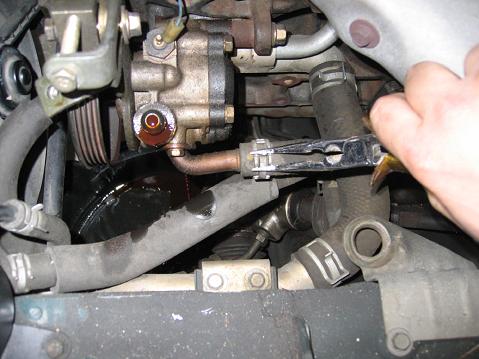

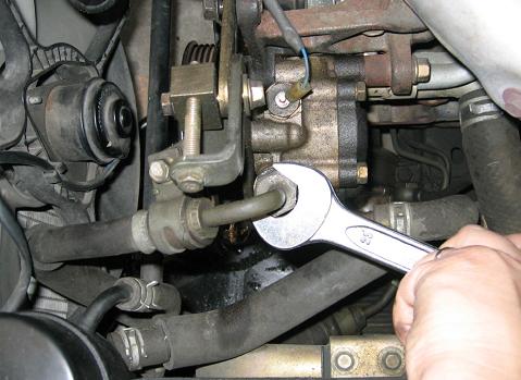

- Arrive maintenant le moment de débrancher l’entrée-sortie de liquide de DA. A ce moment la, il est judicieux de mettre une bassine dessous la voiture pour éviter une flaque de liquide de DA. La sortie de la pompe se démonte tout simplement à l’aide d’une clef plate de 22.
- Il ne reste maintenant plus qu’à débrancher l’arrivée de liquide de direction assistée. Une fois le tuyau déconnecté environ 500ml de liquide de DA vont couler …. c’est votre dernière chance de mettre une bassine.

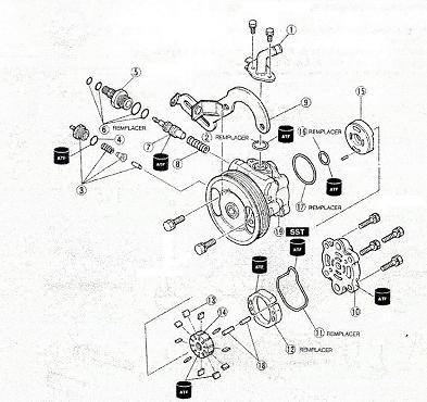

Voilà un éclaté de la pompe :

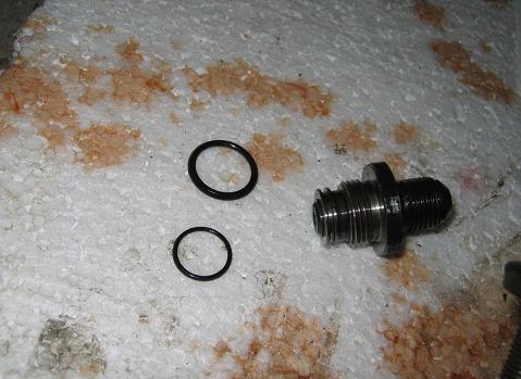

Le premier joint à changer est celui de l’entrée du liquide. Le tuyau d’admission se dépose en dévissant les 2 boulons de 10 (flèche rouge sur la photo). Ensuite, il suffit d’enlever le joint torique (flèche bleue) grâce à un petit tournevis plat.

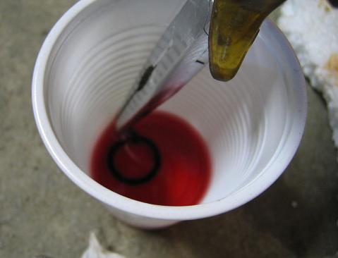

Avant de remettre le nouveau joint en place, il faut le trempouiller dans du liquide de direction neuf. Une fois le nouveau joint mis en place, il suffit de remonter la tuyau d'admission en serrant les 2 écrous avec un couple compris entre 5,9 et 9,8 Nm.

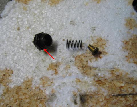

Le deuxième joint à changer et celui du capteur. Le capteur se démonte avec un cliquet de 19.
Voici une photo du capteur démonté. Le joint torique à changer est indiqué par la flèche rouge sur la photo. Tout comme pour le premier joint, le nouveau joint doit être trempé dans du liquide de DA avant d’être mis en place.

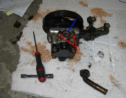

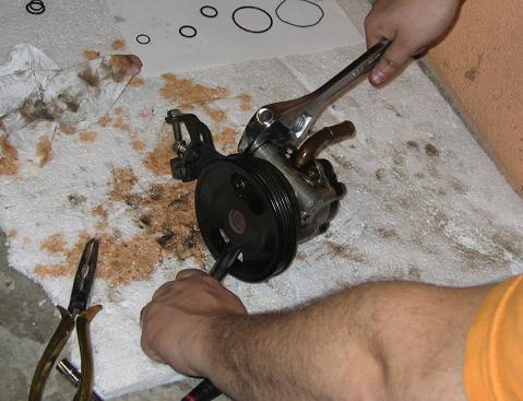

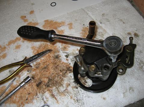

La troisième étape consiste à démonter la sortie de la pompe. Ce démontage se fait avec une clef plate de 25 ou une clef anglaise.
Une fois la sortie démontée, vous pouvez changer les 2 joints toriques. Pour ces 2 joints, il est inutile de les tremper dans du liquide ; vous pouvez les changer tels quels.

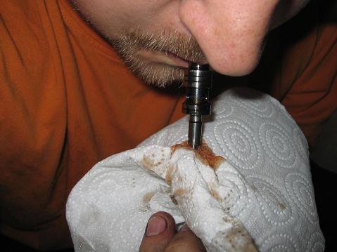

Vous pouvez en profiter pour vérifier la valve de commande ainsi que le ressort qui se situe derrière le bouchon de sortie. Vérifier la valve consiste à contrôler qu’elle ne soit pas fissurée, que la surface de frottement n’est pas usée et qu’elle n’est pas bouchée. Les deux premiers checks sont visuels et pour savoir si la valve de commande est bouchée, il suffit de souffler dedans.
On peut également en profiter pour jeter un œil sur le ressort au cas ou il serait endommagé. Il ne reste maintenant plus qu’à remonter la valve de commande (après l’avoir immerger dans du liquide de DA), le ressort et le bouchon de sortie.

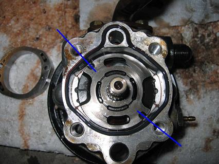

La dernière étape consiste à démonter l’arrière du corps de pompe de façon à changer les 3 derniers joints toriques. Le corps de pompe se dépose avec les 4 boulons de 12.

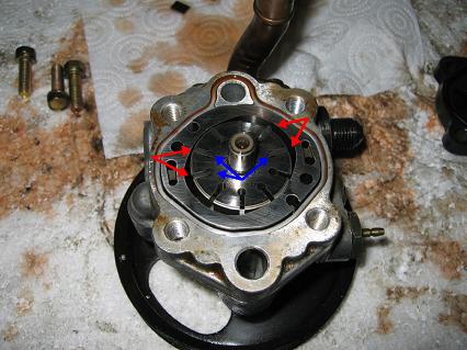

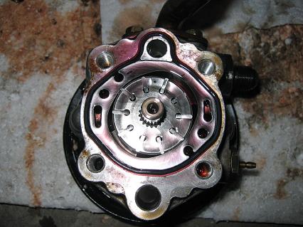

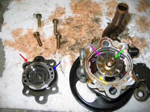

Voilà à quoi ressemble l’intérieur de la pompe.
Flèche rouge : arrière de corps de pompe.
flèche bleue : anneau
flèche rose : palette
flèche verte : rotor
flèche jaune : flasque

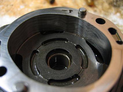

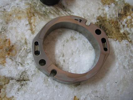

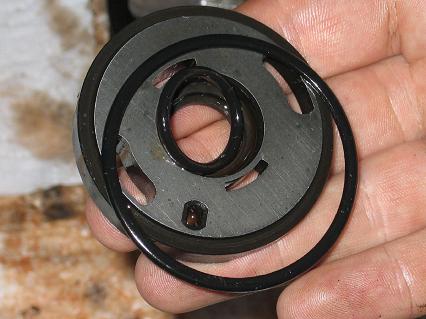

On peut en profiter pour vérifier l’anneau. Dans mon cas, bien qu’il soit légèrement marqué, il est parfaitement lisse.

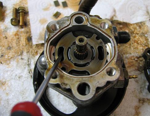

Il faut retirer le rotor est les palettes de façon à atteindre la flasque. La flasque s’enlève tout simplement grâce à un petit tournevis plat.
Au dos de la flasque se trouve 2 des joints torique à changer. Avant de remettre les nouveaux joints, ne pas oublier de les imbiber de liquide de DA. On peut en profiter pour vérifier la surface de frottement entre la flasque et le rotor.
Ca y est, on peut remettre la flasque en place en faisant bien attention à aligner les trous du corps de pompe et les petits trous présent sur le coté de la flasque.

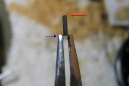

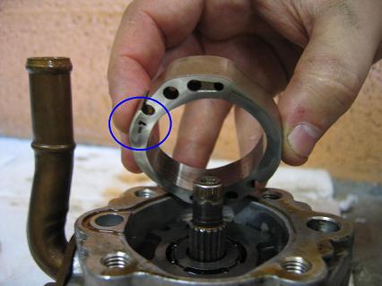

On peut maintenant remettre l’anneau en place. Sur l’un des cotés de l’anneau il y a une marque (rond bleue) permettant de repérer le sens de remontage. Cette marque d’identification doit être tournée vers l’intérieur de la pompe.
Une fois l’anneau en place, on peut remettre le rotor puis les palettes. Les palettes ont un sens ; si on les regarde de plus près on voit qu’un côté est droit (flèche bleue) et l’autre est arrondi (flèche rouge). Le côté arrondi doit est vers l’extérieur ; en contact avec l’anneau.

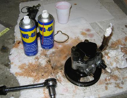

Maintenant que la pompe est entièrement remontée, il faut "l'arroser" de liquide de DA puis mettre le dernier joint en place (celui qui a une forme biscornue).

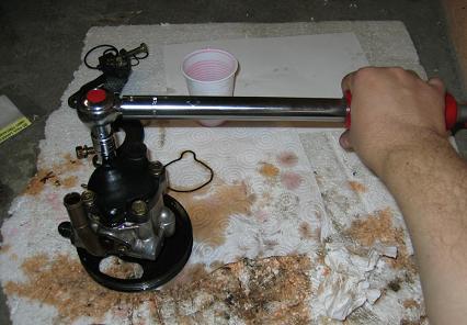

Ca y est,il ne reste plus qu'à remettre l'arrière du corps de pompe et serrer chacun des 4 écrous avec un couple compris entre 18 et 22 Nm
Avant de remettre la pompe en place, un nettoyage peut être utile... du WD40 fait parfaitement l'affaire.

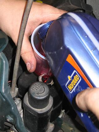

- Remplir le réservoir de liquide de direction d'environ 500ml de liquide de DA (rappel : le liquide préconisé par mazda est de type ATF DEXTRON-II ou M-III). En l'absence d'un entonnoir, le gobelet utilisé précédemment lors de la trempouille des joints peut très bien faire l'affaire ; il faut juste faire un trou au fond.
- Tourner de droite à gauche, et jusqu'en butée, le volant à 5-6 reprises puis vérifier de nouveau le niveau. Répéter l'opération jusqu'à ce que le niveau se stabilise.
- Maintenant que le niveau est stable, on peut démarrer le moteur et le laisser tourner au ralentit. Il faut de nouveau tourner le volant alternativement de droite à gauche le volant en prenant bien soins de ne pas rester pendant plus de 15 secondes en butée. Tout comme dans l'étape précédente il faut vérifier le niveau du liquide de DA tous les 5-6 aller-retour, compléter le niveau si nécessaire puis répéter l'opération jusqu'à ce que le niveau soit stable.
