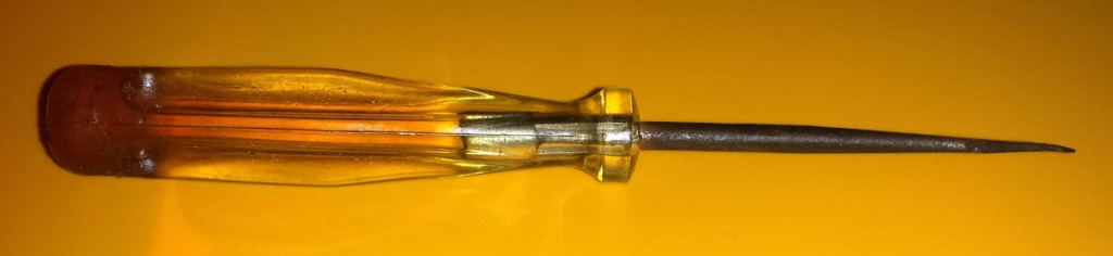

- Un tournevis plat relativement large, avec si possible une lame de faible épaisseur.
- Un tournevis plat plus étroit.

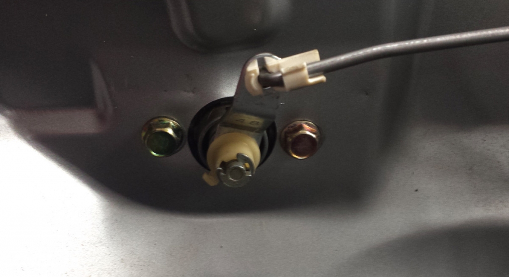

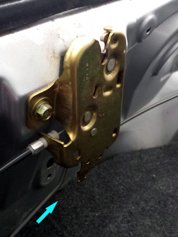

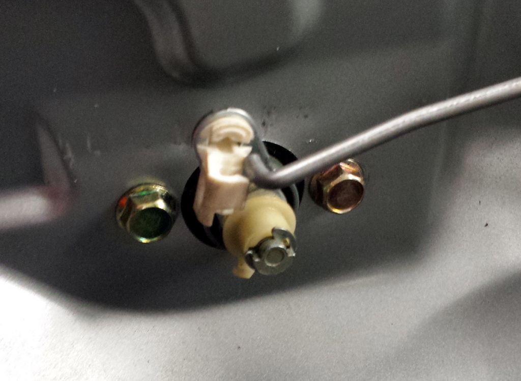

a) Retirer la tige de commande de la gâche, que l'on voit partir vers la droite sur la photo. Pour cela, la libérer du clip de maintien en plastique blanc en le tournant vers le bas :
Sortir la tige du trou dans le clip. Eventuellement, retirer le clip blanc du levier de serrure sur lequel il est fixé, ce qui évitera de l'endommager et/ou de le perdre.

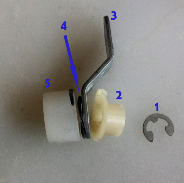

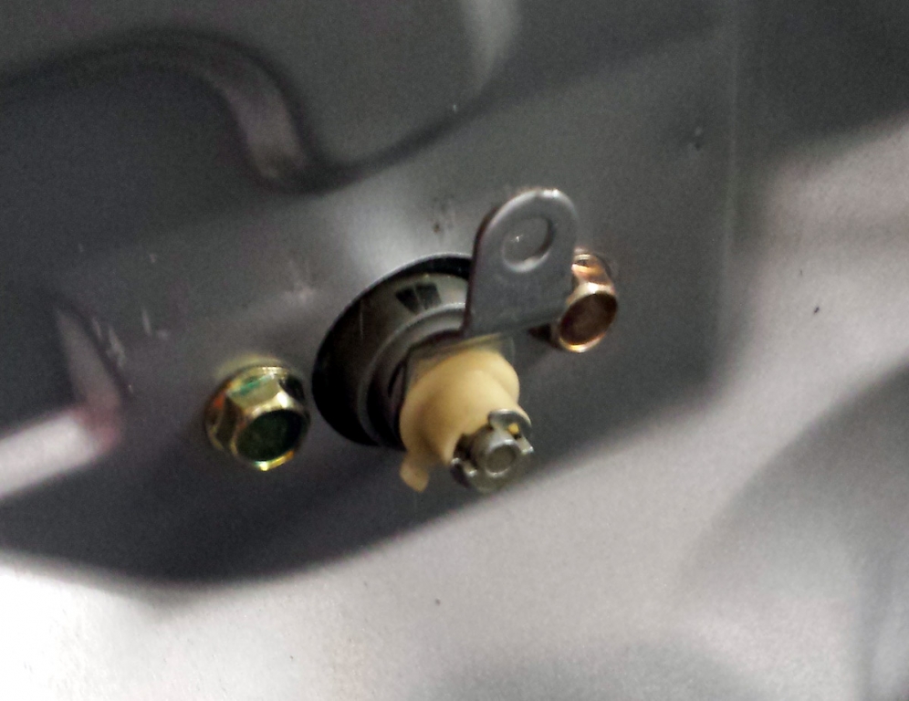

b) Retirer de la serrure le levier en question, plus toutes les autres pièces se trouvant sur l'axe. Pour cela, extraire à l'aide du tournevis le plus étroit la rondelle-clip en E qui maintient le tout en place. On arrive à ça :
Pour ne pas que vous soyez perdus au remontage, voici une photo des divers éléments retirés de l'axe de serrure : vous devriez avoir cet ensemble de 5 pièces, placées dans cet ordre (mettre le tout de côté en sécurité) :

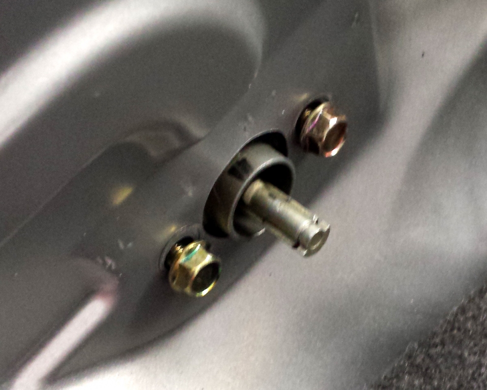

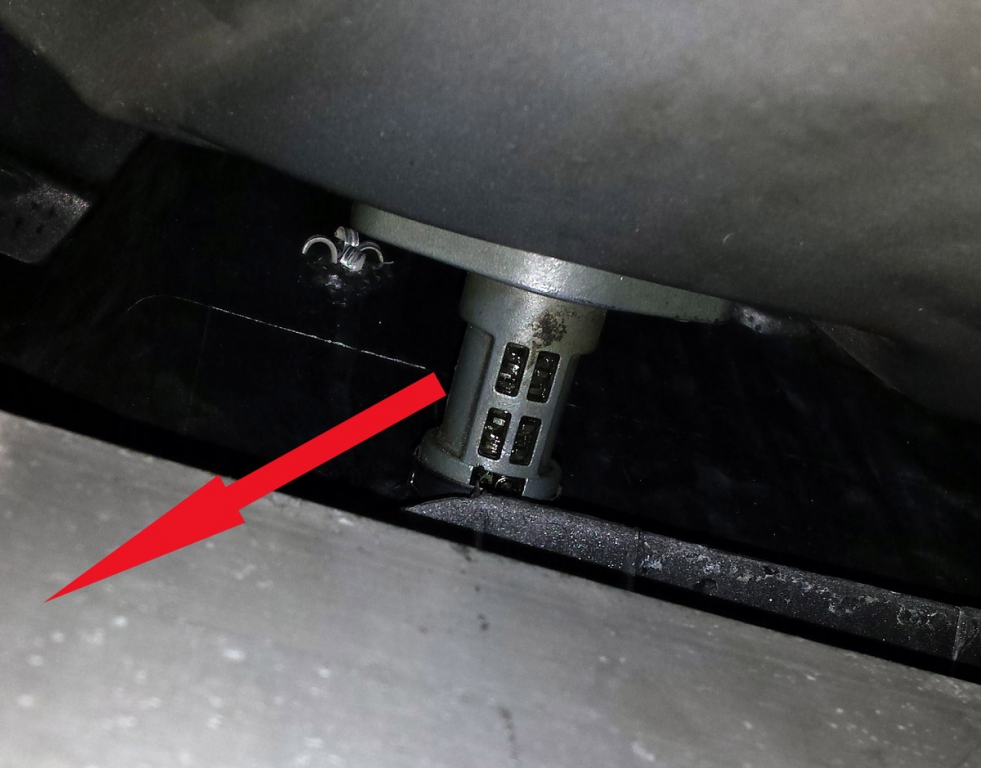

c) Dévisser les deux boulons de 10 maintenant la serrure sur la carrosserie. Ensuite, on va un peu moins rire : il faut en effet passer sous la voiture (allongé sous le pare-chocs AR), et faire sortir la serrure, malgré le fait qu'elle soit prise en sandwich, serrée à mort, entre la carrosserie et le pare-chocs. C'est une des parties pénibles de ce tuto. Je conseille de la sortir en la dirigeant vers la gauche et vers le bas (voir flèche), en forçant comme vous pourrez sur la serrure et le pare-chocs en même temps (photo prise en contre-plongée depuis le sol, en regardant vers le haut de la voiture). Vous pouvez en profiter pour insulter copieusement Mazda pendant le processus, ça aide.
En passant, notez que la partie ajourée de la serrure est orientée vers le bas, ça vous évitera plus tard de la remonter dans le mauvais sens. ;)

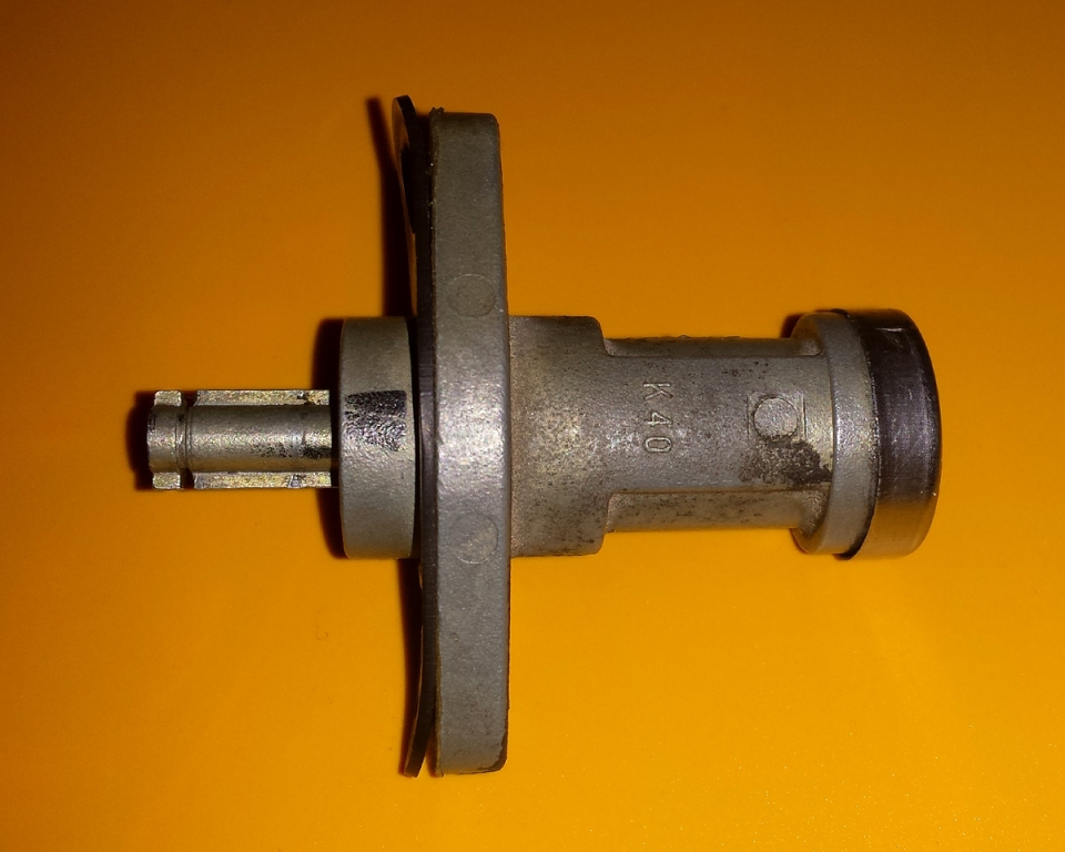

Bref, la serrure est enfin sortie. Vous devriez donc vous retrouver avec ceci en mains :

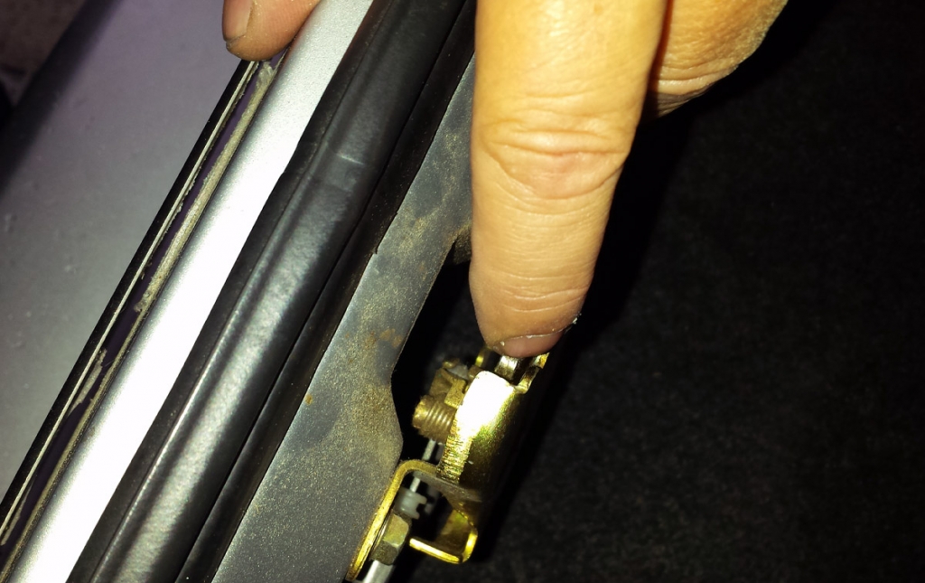

ATTENTION : la désactivation du levier ne marche que le coffre fermé. Ne vous amusez donc pas à rabattre le couvercle : vu que la serrure est retirée, vous vous retrouveriez avec le coffre fermé et le levier désactivé, c'est à dire dans une situation assez emm... ennuyeuse.
Alors pour faire le test, gardez toujours le couvercle du coffre ouvert, et rabattez simplement le crochet de gâche en le poussant vers le bas avec votre petit doigt boudiné :
Ensuite, poussez la tige de commande grise (que l'on a désolidarisée de la serrure), en bas à gauche sur la photo ci-dessous :
Vous devriez entendre un déclic ; allez dans l'habitacle et manoeuvrez le levier dans la console centrale : plus rien ne se passe ! Cool, non ? :D
Revenez au coffre et tirez la tige de commande : un déclic, c'est la remise en fonction du levier de la console centrale ; tirez la tige davantage : second déclic, le crochet de gâche se relève, votre coffre se serait ouvert.

Bien, ici pour être clair, il va falloir que je définisse quelques termes. Ce ne seront sûrement pas les bons pour un vrai serrurier, mais ce n'est pas grave.
Légende (perso) :
1 : capuchon de serrure.
2 : portière de barillet.
3 : corps de serrure.
4 : barillet (non visible, inséré dans le corps de serrure).
5 : axe de barillet.
6 : joint caoutchouc.
7 : patte estampée.

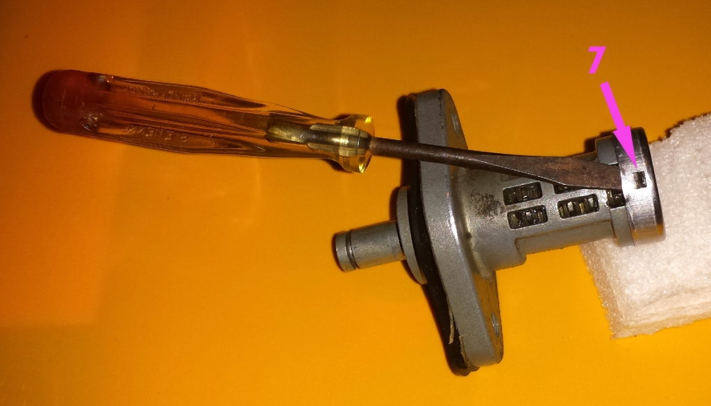

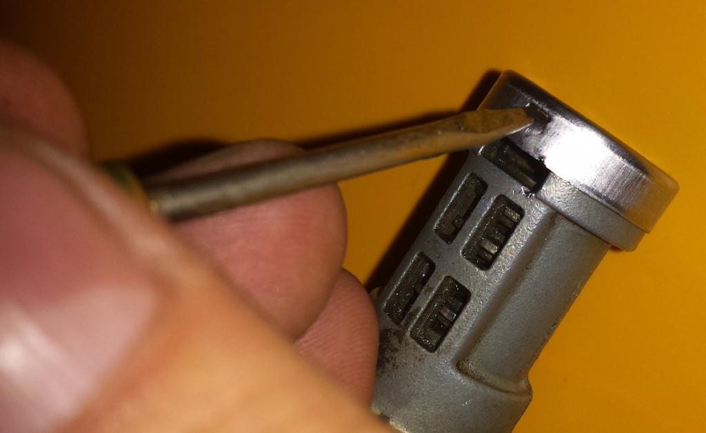

Pour démonter la serrure, il faut tout d'abord enlever le capuchon. Celui-ci est maintenu en place par deux pattes estampées (7) dans le capuchon lui-même, et qui s'insèrent dans une gorge du corps de serrure. L'astuce ici est d'aligner l'un des estampages avec une "fenêtre" présente dans le corps de serrure (dans sa partie ajourée), et d'utiliser notre tournevis large à lame fine :
Au niveau de la "fenêtre" en question (voir photo ci-dessous), insérer le tournevis entre le corps de serrure et le capuchon, afin de relever la patte. Procéder délicatement : le capuchon est assez fin et en alu, donc être trop brutal dans cette phase risquerait de le faire craquer sur le côté. On peut tapoter au cul du manche du tournevis avec un objet quelconque, ça peut aider à venir à bout de la patte.
Faire ensuite tourner le capuchon pour amener le second estampage au niveau de la même fenêtre du corps de serrure, et répéter l'opération. Le capuchon devrait alors se libérer facilement. En dessous se trouve la portière de barillet (2), qui devrait dégager toute seule (sinon, s'aider du tournevis pour la déloger).
Ensuite, insérer la clé de contact dans la serrure (dans le barillet) et la maintenir en place. Pousser sur l'axe de barillet (5) afin d'extraire le barillet AVEC la clé.
ATTENTION : à partir de maintenant, la clé devra rester EN PERMANENCE insérée dans le barillet. Si elle en sortait, le barillet partirait en morceaux et vous seriez dans une mouise noire !
Mettre de côté le capuchon(1), la portière (2) et le barillet (4) :

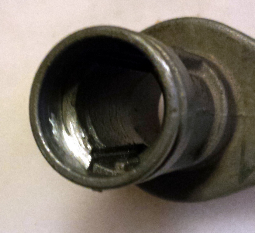

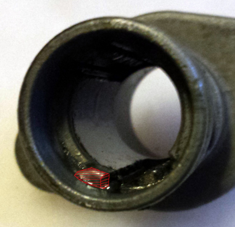

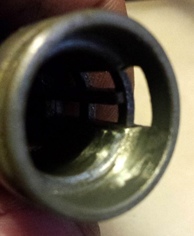

On va s'occuper maintenant de la modif proprement dite, et elle ne concerne QUE le corps de serrure (3), soit la seule pièce qu'il devrait vous rester en mains à ce stade. Ce dont on veut se débarrasser, c'est ce téton à l'intérieur de la gorge, qui bloque la rotation du barillet vers la gauche :
Le voici hachuré en rouge. Je sais que les trois photos suivantes sont plutôt nulles, mais rassurez-vous : une fois que vous regarderez à l'intérieur du corps de votre serrure, vous verrez rapidement de quoi il s'agit... et le sort qu'on doit lui réserver.
Attaquer le téton à la Dremel avec une fraise adaptée ; y aller progressivement pour ne pas entamer excessivement la paroi du corps de serrure et/ou la collerette contre laquelle le téton s'appuie. Eliminer régulièrement la limaille à l'aide de la brosse à dents afin de bien voir où vous en êtes, et ne pas hésiter à faire des essais de rotation à gauche en remettant en place le barillet avec sa clé. ATTENTION : pour ressortir le barillet après un essai, ne PAS tirer sur la clé, mais pousser plutôt l'axe de barillet (5) pour extraire l'ensemble.
En cours d'usinage :
Quand le barillet tournera librement et sans aucun accroc dans les deux sens, le but sera atteint. Voilà ce à quoi le résultat final devrait ressembler :

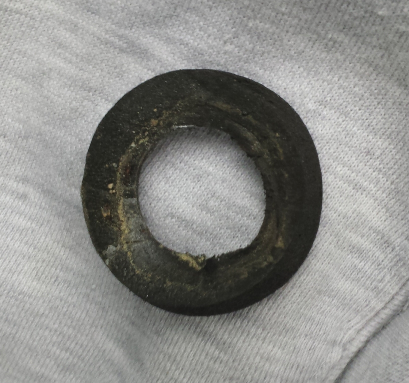

Autre chose : un anneau en mousse entoure le trou de serrure à l'intérieur du pare-chocs ; je ne vous dis pas de l'enlever tout de suite, mais je doute que vous puissiez réinstaller la serrure en le conservant en place. Tentez le coup, on ne sait jamais. Mais en ce qui me concerne, je n'ai pas réussi :
Une fois la serrure en place, revisser les deux boulons de 10. Ensuite, réinstaller (dans le bon ordre !) sur l'axe de serrure les 5 éléments retirés plus tôt (rappel en photo ci-dessous), en finissant par la rondelle-clip en E (utiliser la pince pour la refixer).
Replacer sur le levier de serrure le clip de maintien en plastique blanc et y rattacher la tige de commande de la gâche :
