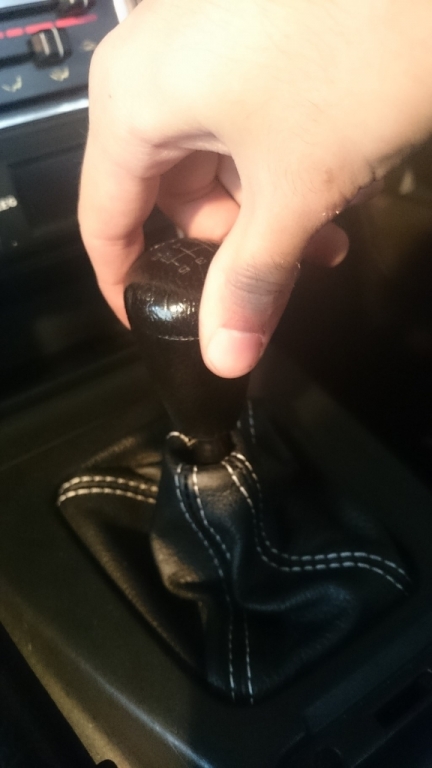

Commencer par retirer le pommeau du levier de vitesse en le dévissant tout simplement ;

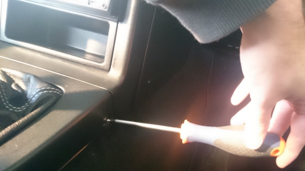

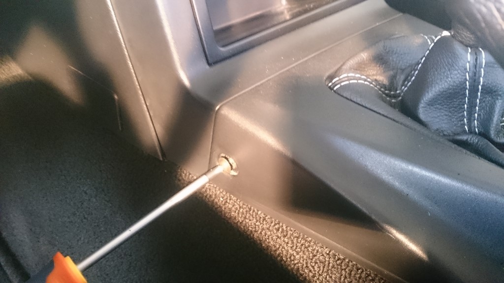

Ensuite on retire les vis de la console centrale se situant de chaque côté de celle ci

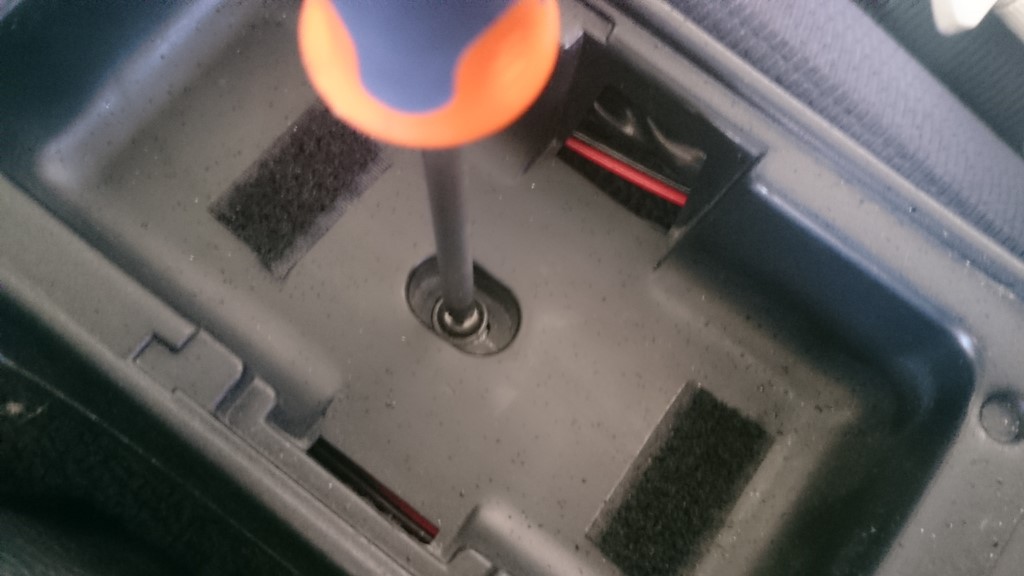

Puis on s’attaque au vis sous le cendrier et dans le compartiment ou se trouve le déverrouillage coffre/trappe à essence :

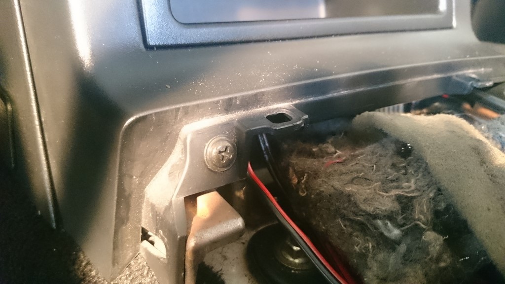

Après l'avoir déplacé sur le côté en faisant attention à ne pas endommager les câbles de commande de lève vitres, (ne pas oublier de retirer l'auto radio et de le débrancher) :
Ceci nous donne accès à une vis située en bas à droite de la console :

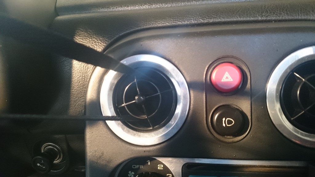

Il faut maintenant retirer les buses, pour cela il sera nécessaire de passer un lacet à l'intérieur (par exemple) et de le récupérer avec un fil de fer ou une petite pince à épiler afin de le faire passer dans un autre trou d'aération, comme ceci :
Il suffira alors de tirer sur chaque côté du lacet pour d’éclipser la buse, afin d'avoir accès à deux vis :

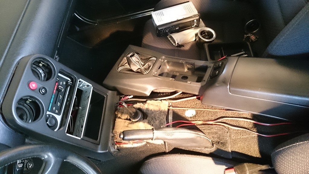

Pour finir, il faudra déclipser simplement la console centrale en faisant attention à débrancher la fiche se trouvant derrière les boutons Warning et Popup.
Vous voilà avec votre console centrale en main :)

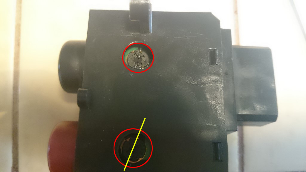

Retirer les deux vis liant le bloc de commande Warning-Popup de la console centrale et hop vous avez ceci en main :
Les 2 leds sont entourées en rouge, il suffit de les faire pivoter pour les retirer.
La nouvelle devra se positionner de telle façon que l'axe dessiner sur le culot soit aligné avec la petite flèche repaire sur la carte logique (ligne jaune).

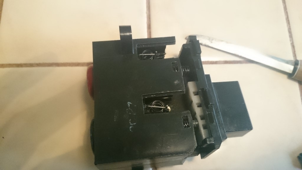

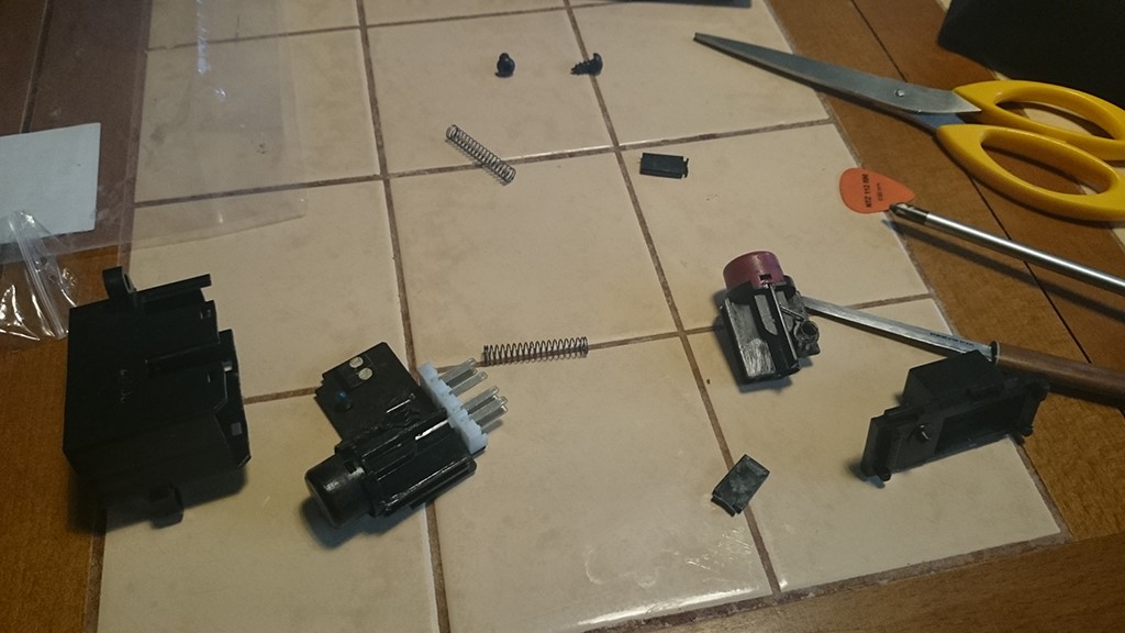

ATTENTION ! NE PAS DECLIPSER LE BOITIER !
Sinon, BOUM :
Vous comprendrez que c'est se que j'ai fais :aie: j'ai mis 25 minutes à remettre les petits ressorts et comprendre comment le tout était monté !

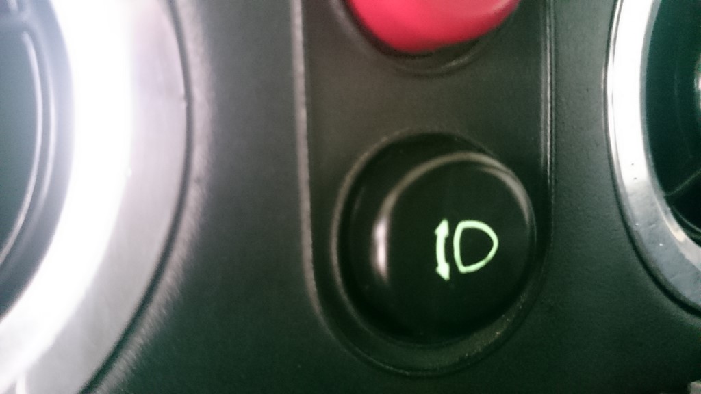

Une fois l'ampoule changée, connecter le petit bloc sur le connecteur et mettre les feux de positions afin de vérifier que les voyants s'allument.

Du coup j'ai remarqué ce soir que mon warning n'est pas allumé, le pop up par contre c'est bon ...
J'avais jamais fait attention à ça en 1 an et voila que ton topic va m'y faire penser tous les jours ! :lol:
