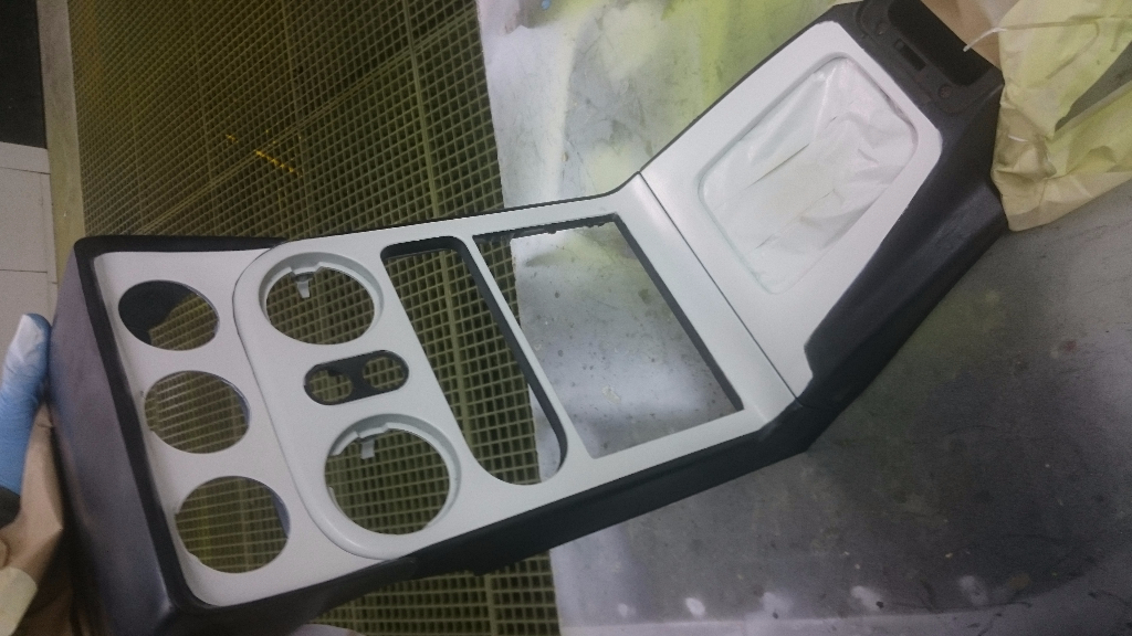

Dernièrement on m'a offert des manos prosport pour monter dans ma MX, bon le témoin de température d'huile peu être utile mais le mano de température d'eau et le voltmètre, c'est surtout pour la déco :D
Dans ce style:
Du coup après c'est bien beau d'avoir des manos mais il faut les installer...
J'ai vu sur plusieurs NA que les propriétaires ont installé les indicateurs a la place des grilles d'arrivé d'air, je trouvais ça dommage de condamner les arrivés d'air donc j'ai cherché autres choses
A la place du vide poche de la console centrale ?
Non plus car il faut dire que j'y mets pas mal de mes babioles

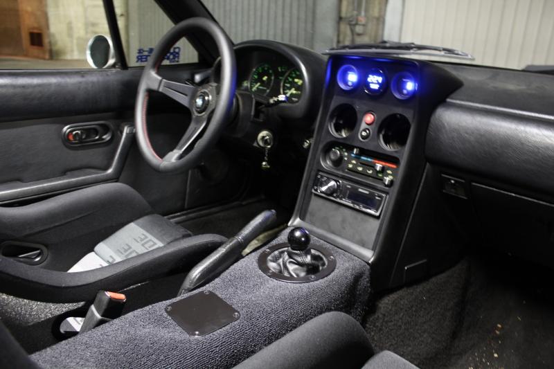

Et je suis tombé sur cette photo qui m'a inspiré.
Mais bon, en observant un peu le chemilblike , la console et le support de manos sont en une seule pièce et j'imagine que le prix , il pique ( il faut déjà la trouver cet console..)

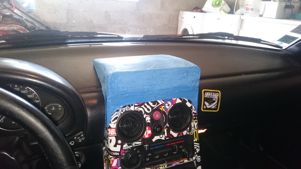

Je me suis donc tenté a une fabrication maison sans grande conviction :roll:
NA 1,6l 1992 Red/White
Message Publié : Mar 27 Oct 2015, 22:35
Message(s) : 608
Localisation : Evreux (27)
Je suis allé au Bricoman du coin et j'y ai trouvé du polystyrène expansé, que j'ai utilisé pour fabriquer mon moule .
Et il faut avouer que la déjà, c'est pas évidant d'être régulié et de respecter la symétrie .
La couleur bleu vient du mastique, j'ai recouverts tout le moule car il faut savoir que le polystyrène réagit très mal avec la résine.
Du coup le mastique est seulement là pour isoler le moule.

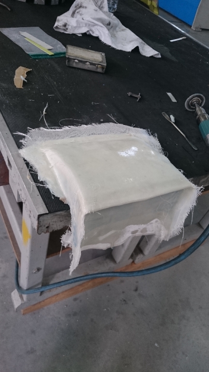

Ensuite achat de résine, de fibre de verre et surtout ne pas oublier la résine de démoulage pour badigeonner le moule avant le "nappage" .
Et là, la galère arrive, il faut s'armer de patience....
Entre les coins qui rebiquent et les bulles qui viennent squatter , il y a que coin péter des câbles.
Mais bon après le séchage voilà ce que ça donne:
Bien sur après ponçage et mise au côtes on fini par traverser la fibre, j'ai donc refais quelques retouches avant de pourvoir poser l'apprêt.

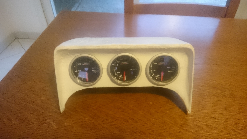

Perçage des trous pour les manos et voilà ce que ça donne :
Ponçage de l'apprêt , mise au côte final, installation des pattes de fixation et enfin un petit coup de peinture et voilà ou j'en suis .
Il ne me reste plus qu'à accorder les couleurs de tous ça.
Le tuto n'est pas très complet, mais j'avais pas vraiment prévu d'en faire un au début de mes travaux.
Je peux toujours donner des précisions si vous le voulez
A suivre .

Il est vissé ou collé ton support?

J'ai l'impression que l'angle des jauges n'est pas raccord avec le reste du TdB; qu'elles sont trop orientées vers le bas.
Pour mettre mon afficheur AFR, je m'étais posé la question de ce genre d'apendice. Finalement j'ai fixé une patte en alu glissée entre le bandeau horizontal du tableau de bord et la console centrale, au niveau des aérateurs, et j'ai fixé ma sonde dessus.
Il est collé au double face, de façon à ne pas avoir de trous dans le TDB.
J'essaie de pas avoir de modif irréversible sur la voiture au cas ou un jour je la vendrai.

Effectivement la pièce existante coûte cher, zoom engineering produit ce tableau de bord et ça coûte dans les 450/500 euros la console centrale sans la partie qui vient recouvrir le tunnel de transmission. Ce qui est dommage c'est que effectivement ça ne suit pas la ligne de la console. Enfin que les mano aient un angle avec le reste, mais ça tu as du être obligé pour les faire passer derrière :) sinon beau boulot

Ah ouais il se gave un peu..
En faite il n'y a aucune inclinaison, j'ai fait en sorte d'être perpendiculaire par rapport au sol.
J aurais peu être du mettre un peu plus d'angle mais ça ne choque pas quand c'est monté et puis il aurait fallu gratter dans le bandeau du TDB ou alors le faire avec plus de hauteur.

En plus celle ci aussi est inclinée mais je sais pas j'aurais peut être préfèré dans la continuité ^^ enfin bon chacun ses goûts mais je trouve que tu t'es bien demerde ;)

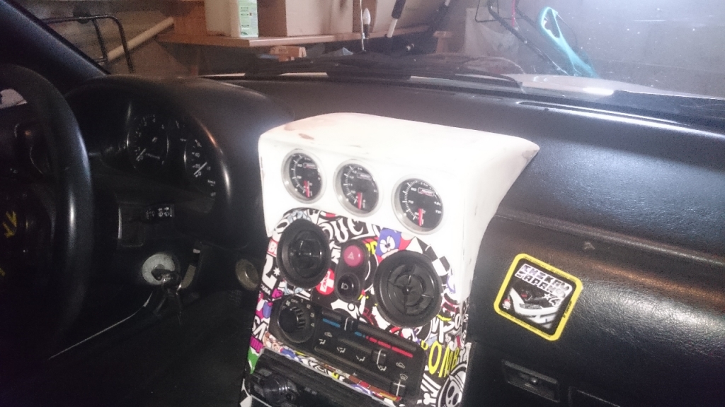

Voilà aujourd'hui ou j'en suis :

Je trouvais ça très bizarre au début mais la c'est du beau travail!

J'ai même retrouvé les photos du montage!
Voilà donc ce que j'ai fait pour la mienne:

Pas con comme idée, ça tiens comment côté tableau de bord ?
Juste par pression de la console ? Pas de vibration ?

Ça tient déjà tout seul en pince sur le tableau de bord, et avec la console en pression par dessus ça ne bouge plus.
Si on le bouge à la main, il y a un léger jeu, mais vu que le tdb est un peu mou, ça amortit.
En roulant, je ne vois pas les éventuelles vibrations.
