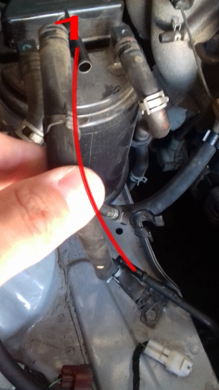

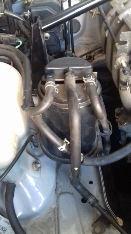

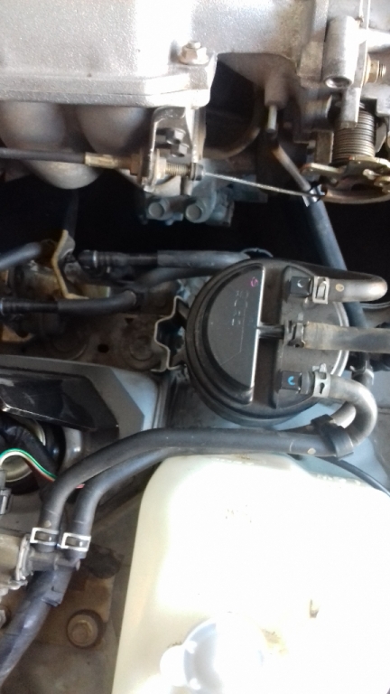

voila le canister sur une NBFL

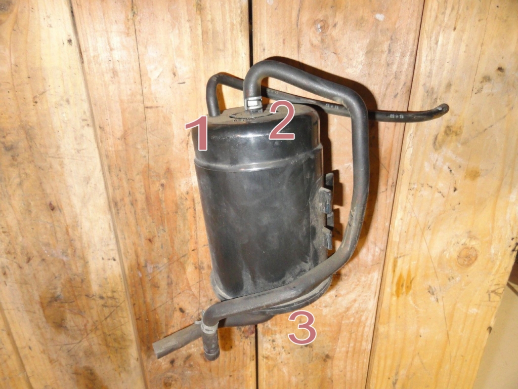

il est relié par 3 durites qui ce situe sur le dessus du canister.
Sur les NA et NB le canister est relié par 2 durites qui ce situe dessus et 1 en dessous.
ETAPE 2 : Démontage

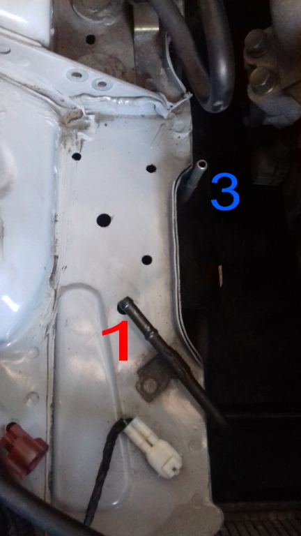

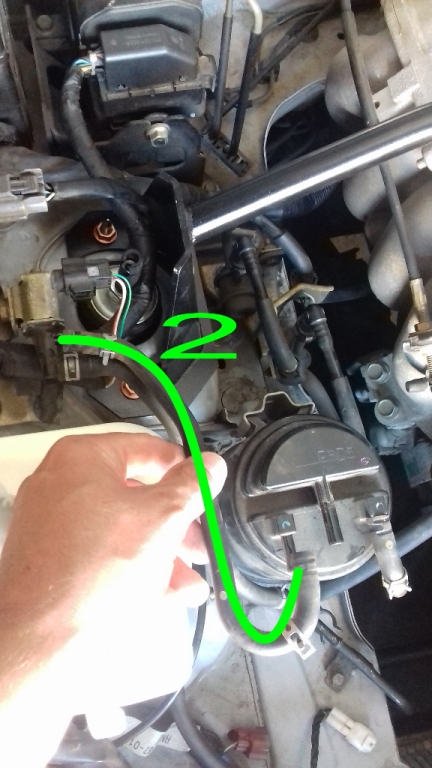

La durite qui ce situe au centre du canister (1) est la mise a l'air (ou purge) du canister qui fini dans le berceau moteur
La durite qui ce situe a gauche sur le canister (2) est reliée a l’électrovanne
La dernière durite qui est situé a droite sur le canister (3) est reliée a la mise a l'air du réservoir d'essence.
A ce stade là, le canister est libre de toutes durites.
On tire le canister vers le haut, pour l'enlever de son support.
Avec notre cliquet et la douille de 10 on démonte le support du canister

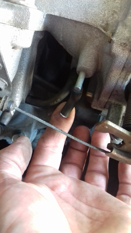

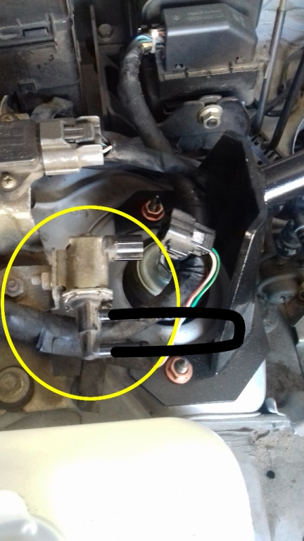

Il reste une seul durite a enlever (4),celle qui relie l’électrovanne au collecteur d'admission.
Là encore ,les emplacements peuvent être différents selon les modèles.
ETAPE 2 : Raccordement et Finitions

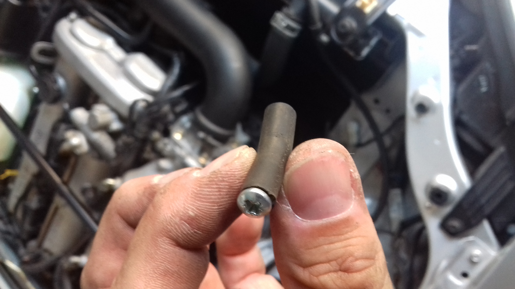

la sortie coté admission (4) sera bouchée par un morceau de durite qu on aura coupé avec notre cutter puis obstruée par une vis en attendant d'avoir un manchon a la bonne taille :P .
L’électrovanne sera conservée et auto-raccordée par une durite.

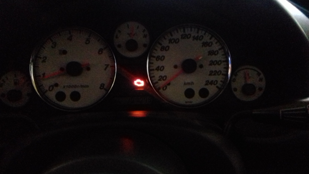

La fiche restera également branchée, sur la NBFL il y a le voyant moteur qui indique un défaut.
Pour faire disparaitre le voyant du tableau de bord, il faut débrancher la batterie plus de 30 sec.
Mais le défaut reste en mémoire.
Reste plus qu'a relier la sortie (1) et la sortie (3) avec une durite comme ci dessous.
