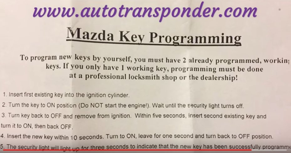

J’ai trouvé ce document explicatif qui synthétise bien cette procédure :

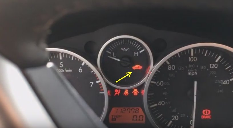

Il faut que le symbole de la clé rouge (anti-démarrage ) dans le cadran pression d’huile du tableau de bord s’éteigne lors de la programmation de la troisième clé. Si il s’éteint c’est que la programmation à marché, autrement il clignotera. Et il faudra recommencer.
Il a fallu que je m’y prenne à plusieurs reprises avant d’y arriver. Mais au final ça a marché.

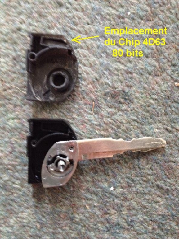

Emplacements concernant la puce anti-démarrage :
Dans le boitier de télécommande à 3 boutons pour les portes, emplacement du chip. (4D63)
... du côté opposé où la clé se plie. Cela ressemble à un petit aimant noir.
…Emplacement dans la télécommande à 3 boutons démontée avec clé rétractable

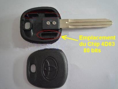

…Le chip 4D63 ressemble à ça.
Et ici, ci-dessous emplacement du chip 4D63 sur une simple clé.

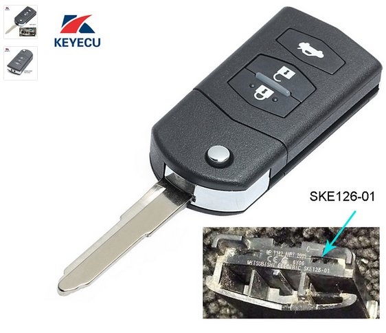

Et voici l’adresse pour acheter la clé avec télécommande de fermeture de portes. Je l’ai acheté, livré avec son chip 4D63 - 80bits.
KEYECU Replacement Flip Remote Car Key Fob 3 Button 433MHz 4D63 for Mazda 2 / 3 / 5 / 6 / MX5 / CX7 (SKE126-01)
https://fr.aliexpress.com/item/KEYECU-R ... Title=true
Autour de 21 euros (juillet 2018)

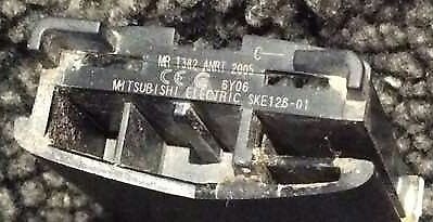

Ce sont les inscriptions que j’ai sur mon propre boitier de télécommande. (Mitsubishi system) C’est ce qui m’a incité à prendre cette clé.
Description sur le site:
1. The selling item is a complete remote key. Frequency 433MHz, 4D63, 80bits chip .
2. The remote key includes key housing, uncut balde circuit board, battery and chip
3. You'll need to program the key and cut the blade at automotive locksmith before using.
4. The key is suitable for your original key with model number SKE126-01 (for Mitsubishi system).
5. If the model number isn't exactly the same, please don't buy. It will not work correctly.
6.Suit for:
Mazda vehicles (using Mitsubishi transmitter, please check yours is the same and NOT Continental or Visteon
This remote will also work with models using the 3 button remote where the 3rd button is alarm off.
Mitsubishi transmitter (Modèle Mitsubishi pour MX5 NC)

Il y a une vidéo sur le net qui l’explique bien. C’est en anglais, mais compréhensible.
https://www.youtube.com/watch?v=z7V3FH_uB6U

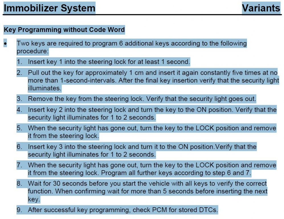

J'aimerais me faire une 3ème clé, mais je n'ai qu'une clé de déverouillage à distance, l'autre est une simple clé plate (sans boutons). Pense tu que la procédure fonctionnera?!
Message Publié : Lun 23 Juil 2018, 11:12
Inscription : Lun 11 Avr 2016, 18:07
Message(s) : 12
Je pense que cela peut fonctionner.
Le tout c'est d'avoir 2 clés. :oui:
Puisque pour la procédure il faut 2 clés.
Dans la doc en anglais de l'anti-démarrage "Immobilizer System-CT-L1007_en.pdf" et la partie
qui explique comment procéder ci-dessous:
traduction:
Deux clés sont nécessaires pour programmer 6 clés supplémentaires selon la procédure suivante:
1. Insérer la clé 1 dans le verrouillage du volant pendant au moins 1 seconde.
2. Tirez la clé sur environ 1 cm et insérez-la à nouveau cinq fois de suite à intervalles d'une seconde
maximum.
Après l'insertion de la clé finale, vérifiez que le voyant de sécurité s'allume.
3. Retirez la clé du Neiman. Vérifiez que le voyant de sécurité s'éteint.
4. Insérer la clé 2 dans le Neiman et tourner la clé en position ON. Vérifiez que le voyant de sécurité
s'allume pendant 1 à 2 secondes.
5. Lorsque le témoin de sécurité s'éteint, tournez la clé en position LOCK et retirez-la du Neiman.
6. Insérer la clé 3 dans la serrure de direction et la mettre en position ON. Vérifier que le témoin de
sécurité s'allume pendant 1 à 2 secondes.
7. Lorsque le témoin de sécurité s'éteint, tournez la clé en position LOCK et retirez-la du verrou de
direction.
Programmez toutes les autres clés conformément aux étapes 6 et 7.
8. Attendez 30 secondes avant de démarrer le véhicule avec toutes les nouvelles clés pour vérifier la
fonction correcte. (que le témoin de sécurité s’éteigne) si c’est bon, attendez plus de 5 secondes
avant d'insérer la clé suivante.
NOTE: Chaque étape doit être effectuée dans les 30 secondes après l'étape précédente.
NOTE: Si la clé ne peut pas être enregistrée alors que le système d'antidémarrage fonctionne
normalement, il peut y avoir un dysfonctionnement avec l'interrupteur de rappel de clé ou le
câblage.
Il est précisé qu'il faut 2 clés pour effectuer la procédure sans dire que ces dernières doivent être
de simples clés ou des clés à télécommande.
Il faut essayer, ce n'est pas pour ce que ça va coûter.
