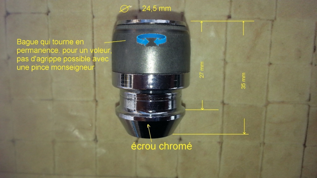

Il me semble qu'il n'y avait de tutos pour la mise en place d'écrou anti-vol sur les jantes alu
de nos Mimix. :non:
Et je désirais en faire un car je n'avais pas réussi à trouver de dimensions précises sur les écrous
que j'ai trouvé sur internet. :hello:
Je cherchais un écrou qui ne pourrais pas être démonté avec une grosse pince... :ttt: :ttt:
Après plusieurs recherches, J'ai donc choisi le modèle suivant: :bien:
"Écrous Antivol SL (Ultra High Security) M12X.1.5, Embase Conique,
Longueur Totale 32,5 mm, (plutot 35mm) Ouverture de la Clé 21 mm, (comme mes écrous) Diamètre de la Clé 28,8 mm
sur Amazon à 49,40 euros. :jap:

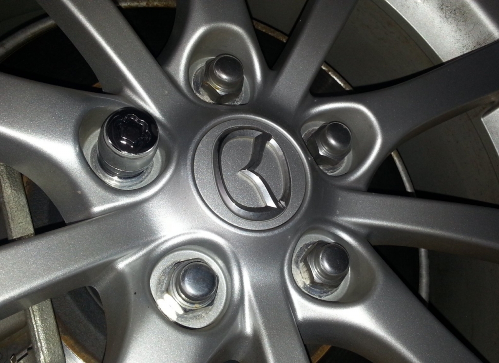

Après montage, ils ressortent un peu par rapport aux écrous d'origines, je le conçois, mais
au moins ils ne sont pas démontages sans la clé spéciale. :love: :o :love:
L'écrou d'origine dans sa longueur mesure 25 mm hors tout.
Voili, voilou... :bien:

Ça me fera toujours rire ces écrou anti vol...
Vu comme il dépasse,un coups de clef à griffe et hop bye bye l'écrou :aie:

La partie qui est au dessus de la partie qui tourne est bien fixe ?
