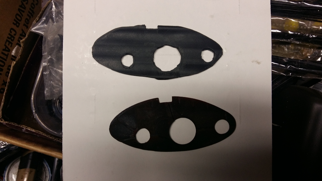

Juste une petite astuce que j'ai trouvé. C'était impossible de resserrer mon rétro extérieur droite. J'ai conclu qu'au bout de 22 ans le joknt en caoutchouc était peut être écrasé. Je me suis amusé à en fabriquer un avec un vieux chambre à air de vélo. Eh ben ça marche. :oui:
