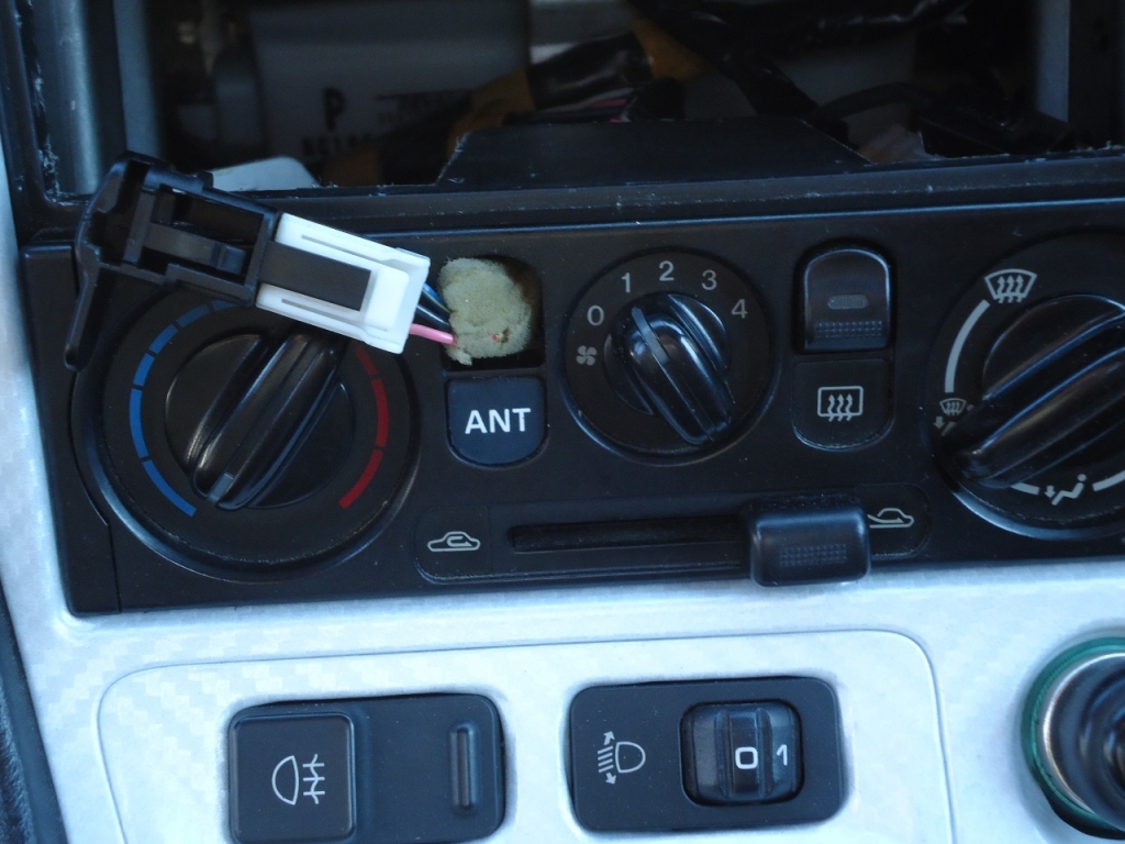

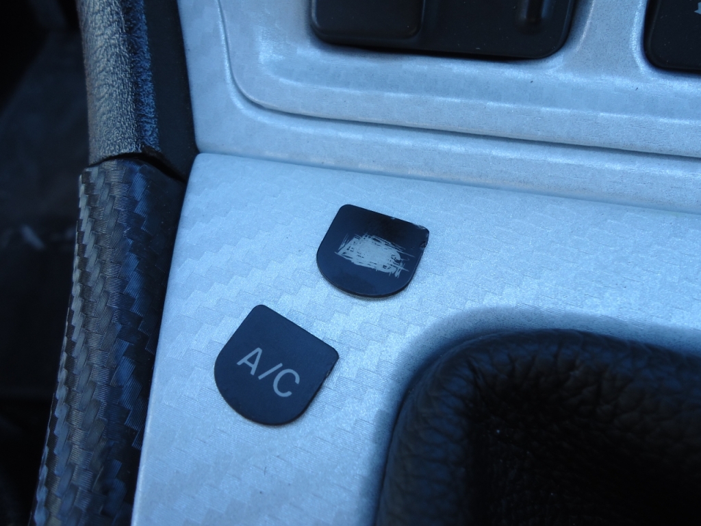

:lol: Bon, petite séance brico cet aprèm :D montage du bouton de clim pour couper l'antenne

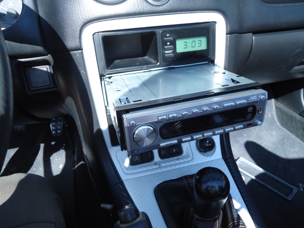

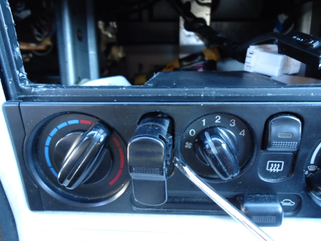

Donc dans l'ordre, il faut démonter l'autoradio et éjecter le cache du bouton de clim

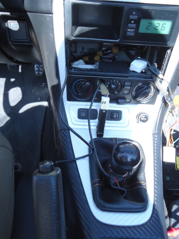

Récupérer la connectique

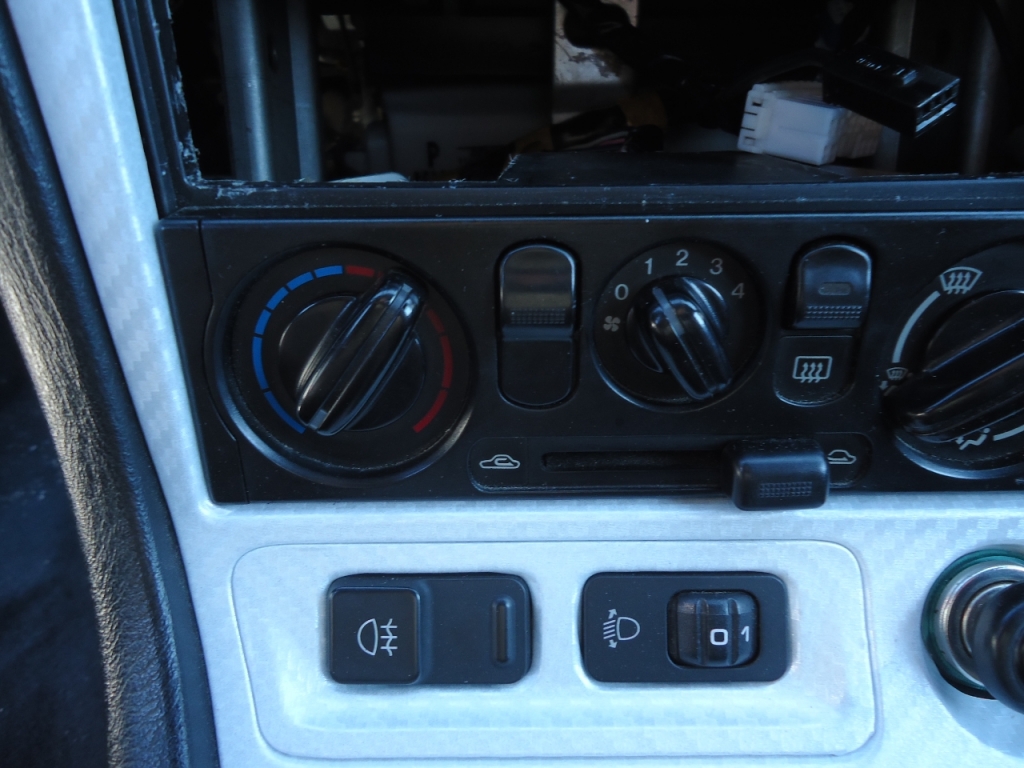

Enlever la pastille A/C (perso comme j'ai un second bloc j'ai récupéré celui du bloc de récup et je l'ai gratté pour retirer l'affichage)

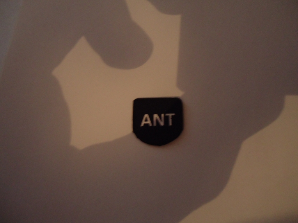

J'ai ensuite fait avec du papier autocollant tout simple l'inscription ANT
Découpage et collage
c'est pas le noir profond que l'on trouve sur le plastique mais bon, c'est pour faire style :win:
ensuite collage dans la voiture
on repasse aux choses sérieuses :win:

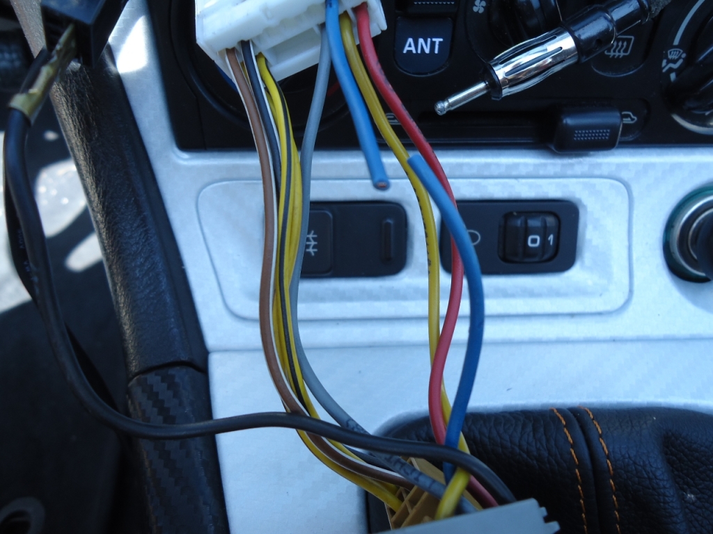

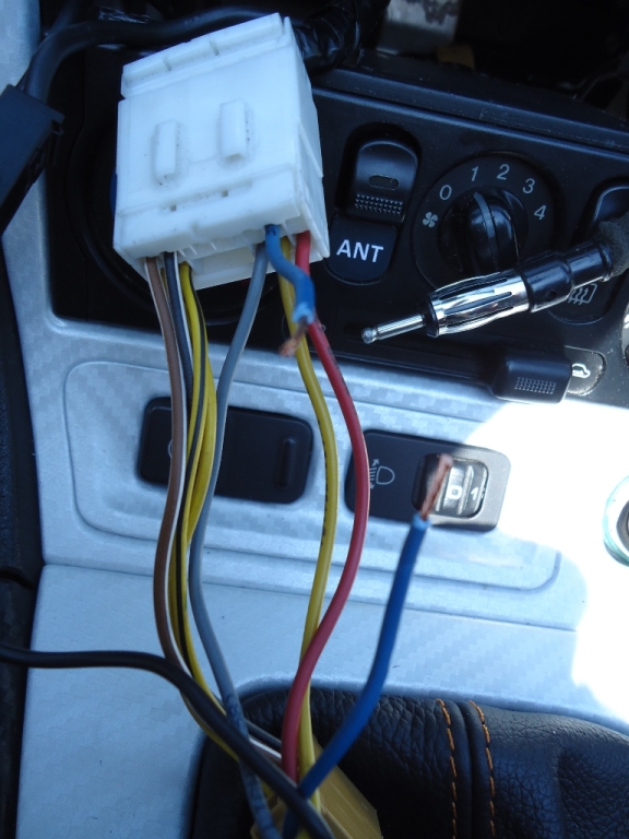

repérage du câble d'antenne sur la prise ISO

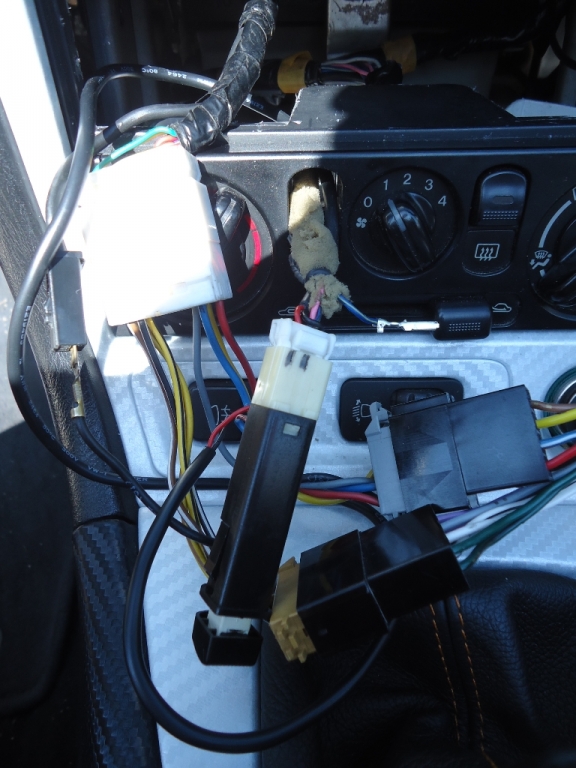

Passage du câble qui va aller de l'interrupteur au câble d'antenne
Pour bien faire, utiliser un multimètre pour savoir quelles pin sont l'interrupteur et laque est la lumière (la connectique de lumière est toujours sur un coté :win: , faut juste repérer le bon coté :lol: )

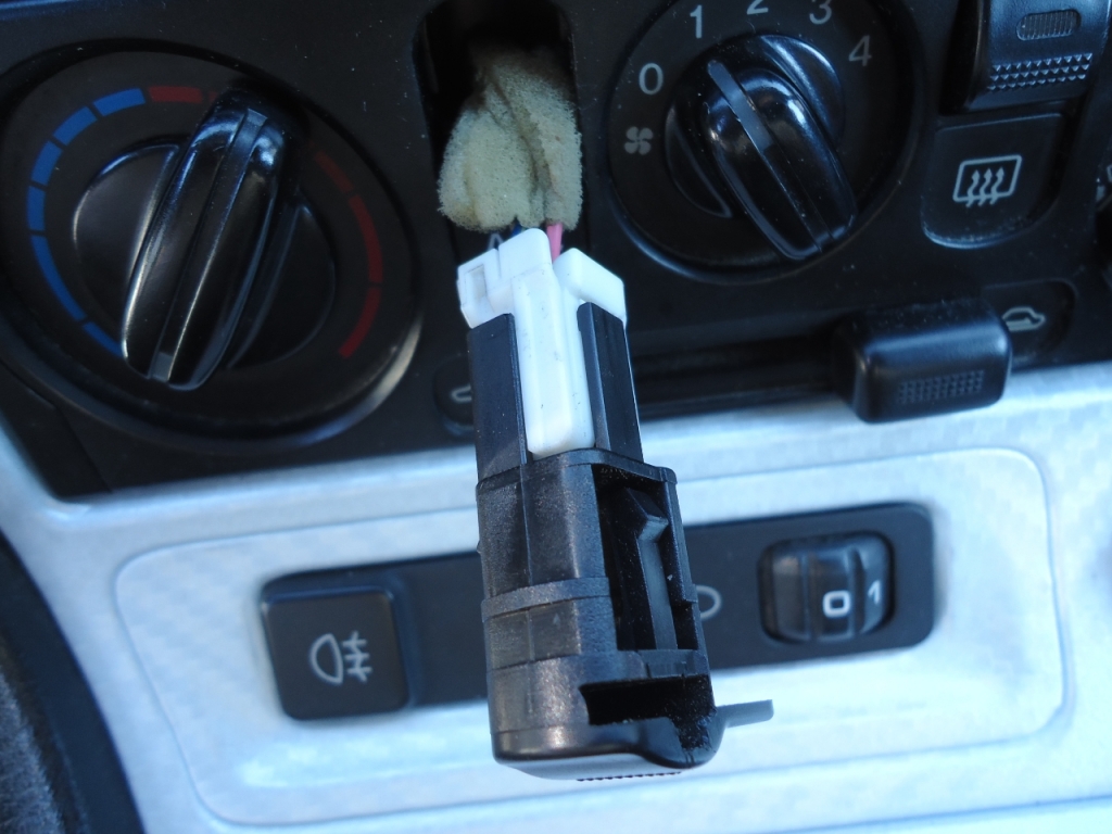

Retirer un câble (celui de gauche), c'est celui qui gère la lumière du bouton, mais comme notre antenne n'est qu'un passage de courant positif, ça va tout perturber si on le laisse branché (et surtout ça ne marchera pas :ricane: ) et brancher les autres ... il n'y a pas de sens, donc pas d'inquiétudes :win:
mais bon, dans tout les cas, on isole la cosse libre
Ensuite on enfonce le bouton de clim dans son interstice jusqu'au "clic"

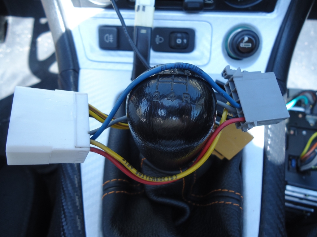

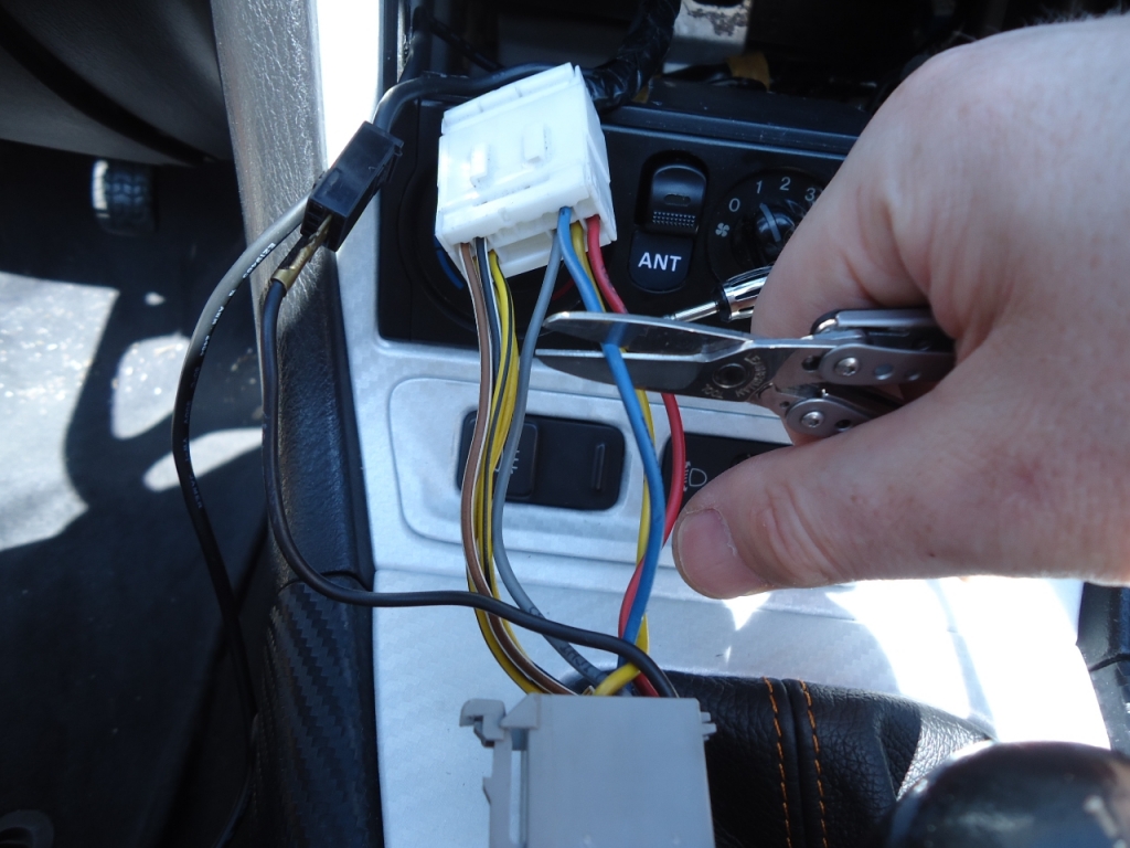

Ensuite on coupe le câble d'antenne (petite sueur froide en se demandant si on fait pas une bêtise :lol: )
Bon, le mal est fait :roll:
ensuite dénudage de câble (au point ou en est, autant aller jusqu'au bout)
Bon, après on connecte les câbles de chaque coté du câble qu'on a coupé et on isole (ensuite j'ai mis du scotch pour bloquer le risque de frottements et d'étirements)
Et on remonte l'autoradio (après avoir testé bien entendu :D )
et on re-test :lol:

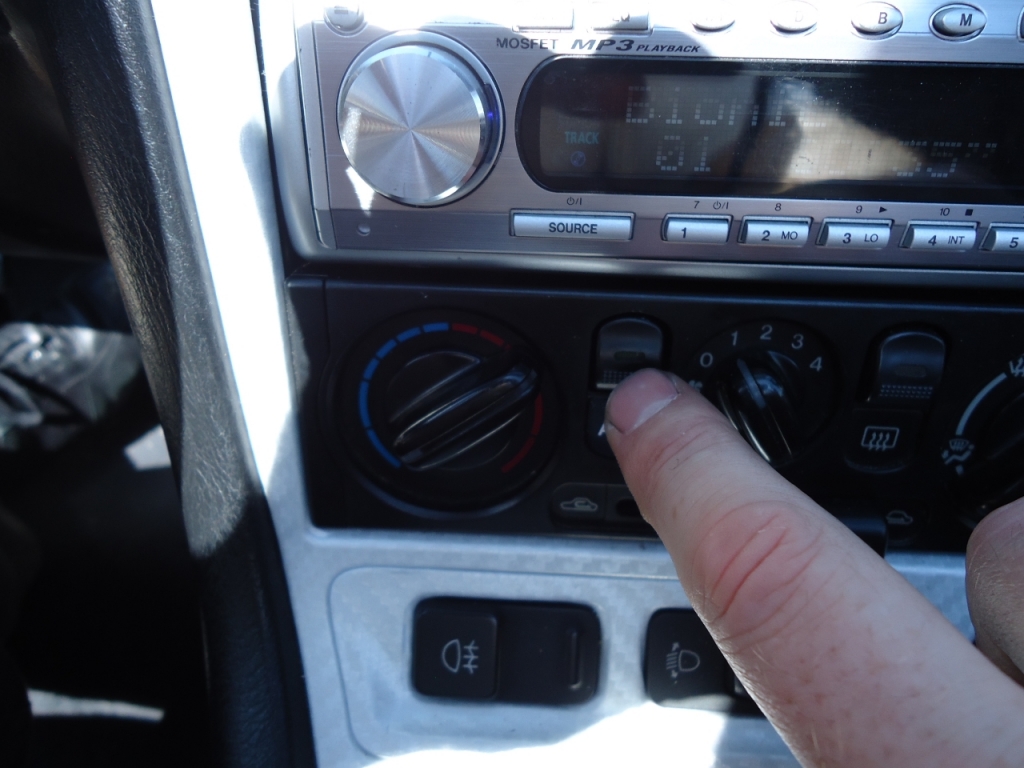

il faut donc appuyer pour faire sortir l'antenne :ricane:
Par contre j'ai remarqué que la diode s'allume un tout petit peu lorsque j'appuis dessus (mais pas beaucoup) donc je testerais un pontage sur la 3eme pin pour voir si je peut avoir une lumière plus franche :oui:

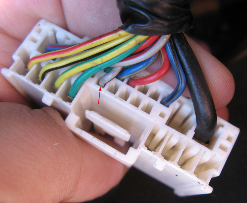

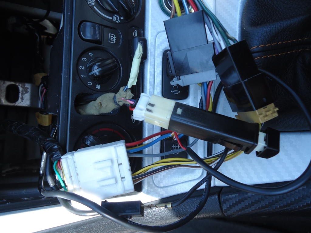

Une petite nuance pour ceux qui ont l'autoradio double din Mazda, et donc qui n'ont pas l'adaptateur ISO.
Le câble (gris et noir) a découper sur le faisceau d'origine pour placer interrupteur.
