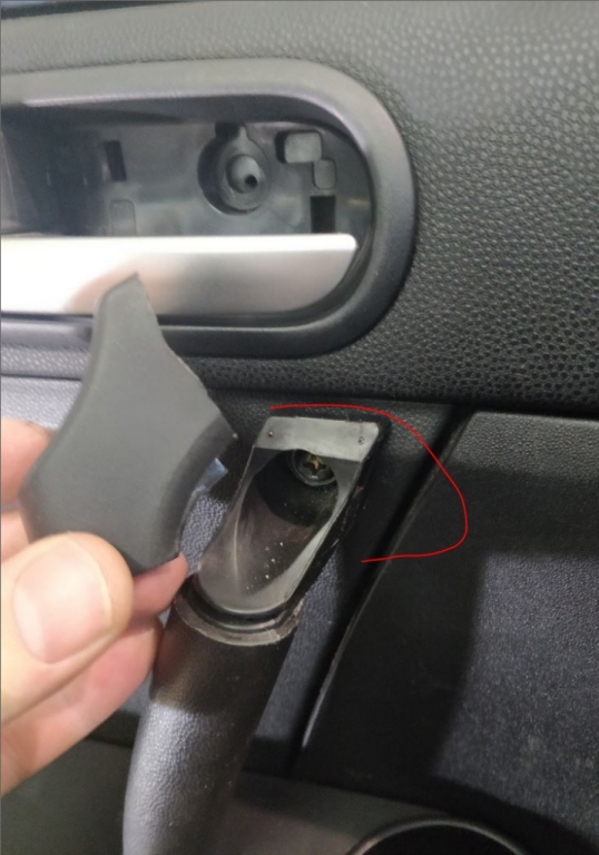

ETAPE 1 : On démonte la portière !

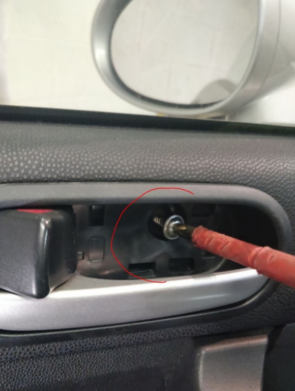

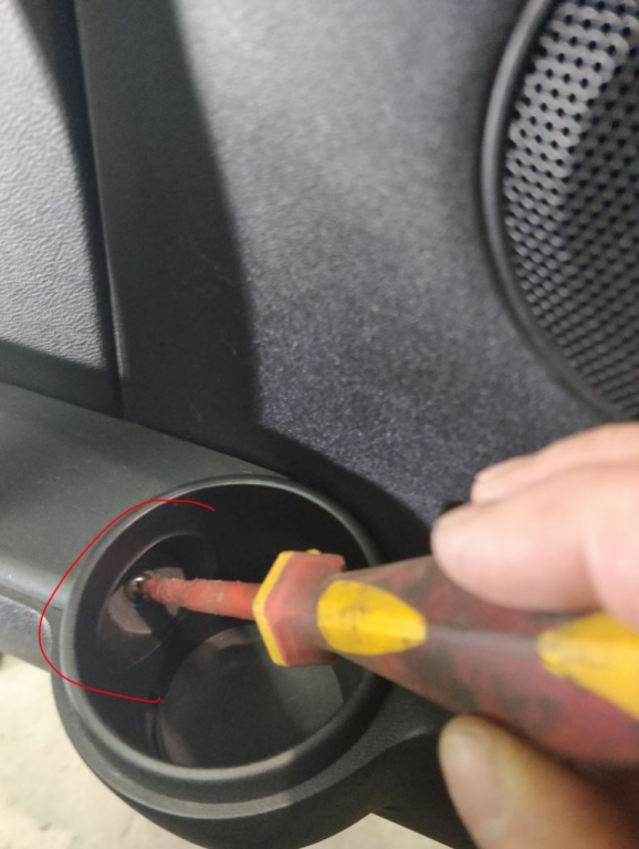

Il y a 3 vis à enlever sur les portes de nos MX5 NC :

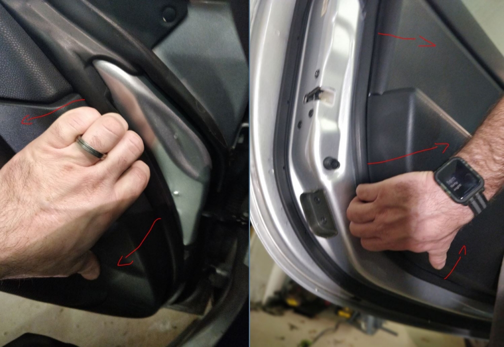

Ensuite on y va doucement et on dé-clipse le dessous et les côtés des portières (...avec les gants... :D ) :
ensuite on soulève vers la vitre et miracle on arrive à voir celà :

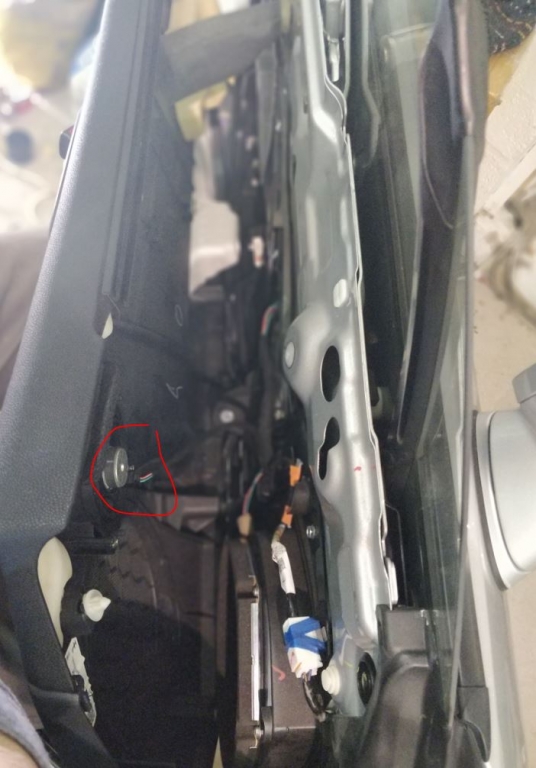

J'ai entouré le tweeter qu'il va falloir dévisser pour pouvoir être plus a l'aise et accéder aux HPs... et perso j'ai carrément coupé les fils car je vais souder les nouveaux dessus

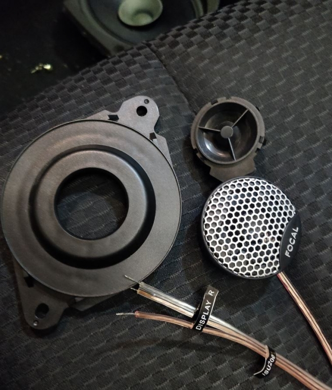

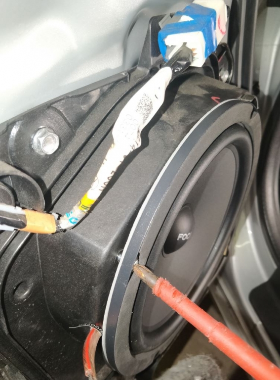

Le kit Focal ISU200 vous propose 2 boomers de 20cms et 2 tweeters que l'on peut mettre sur le tableau de bord... ou pas
Dedans vous aurez des fils...2x 2 fils (pour les boomers) et 2x 3 fils pour les tweeters... 3 ? Ne cherchez pas à connecter le fil "DISPLAY" il sert juste pour la vente/présentoires

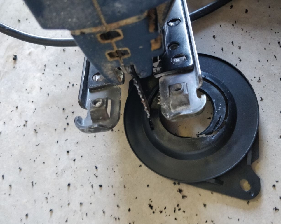

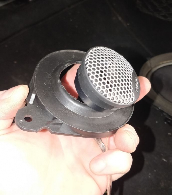

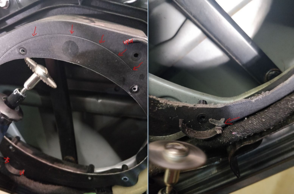

Pour adapter les tweeters dans ceux d'origine, il faut obligatoirement découper...
Sinon...Ca rentre pas :D
Alors j'ai testé la Dremel... et définitivement non, utilisez la scie sauteuse avec une lame bois et tranquillement ça ferra un plus joli taf

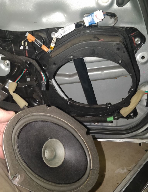

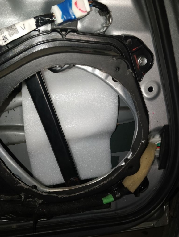

Les Boomers ?...
On découpe encore sur la ligne prévu !... :
On oublie pas de tailler un peu les encoches
Ensuite ça rentre nikel !

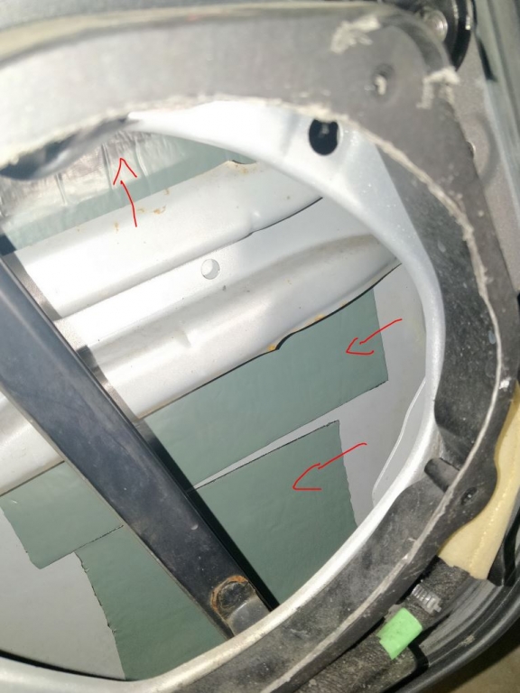

Insonorisation :
Ensuite c'est vous qui voyez... mais moi j'ai fais un petit travail pour le son en m'appuyant sur les nombreux tutos que l'on trouve sur les installations de kit comme ceux là ...
En gros, j'ai bien dégraissé et nettoyé et mis du SIKA ou équivalent en bande autocollante (une couche de goudron qui sert normalement à colmater les fuites des toits ... 15e en magasin de bricolage) ça alourdi un peu la tôle, évite les vibrations... Pas la peine de blinder la porte, j'ai lu pas mal de forum et 3 bandes de quelques cms suffises, après certains remplissent la portières ... au choix ;)
Rajouté à ça de la mousse (de récupération) pour éviter la réflexion sur la portière et un meilleur son... et vous aurez une installation top (et clairement, cela n'a rien à voir même avec l'autoradio d'origine ! Testé et approuvé :)...
En mettant les boomer, n'oubliez pas le petit joint fourni, ça coûte rien et même si c'est vissé sur le plastique c'est toujours mieux...
Pour les soudures, le rouge c'est le plus et le noir le moins... respectez la polarité et ça sera nikel
