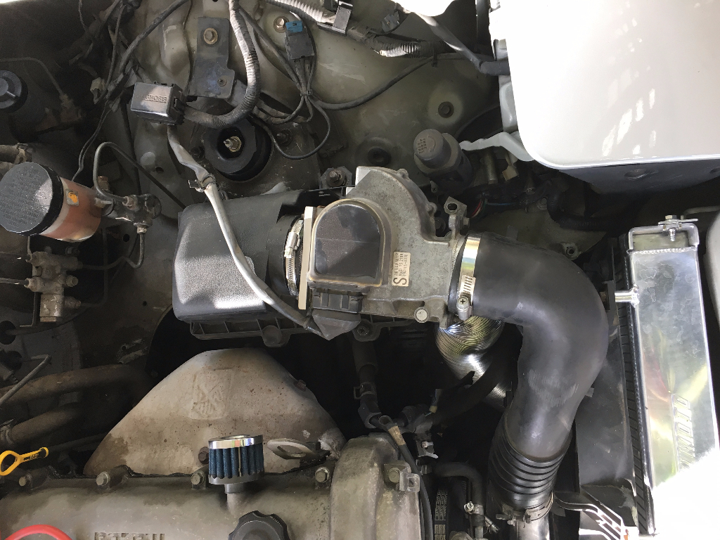

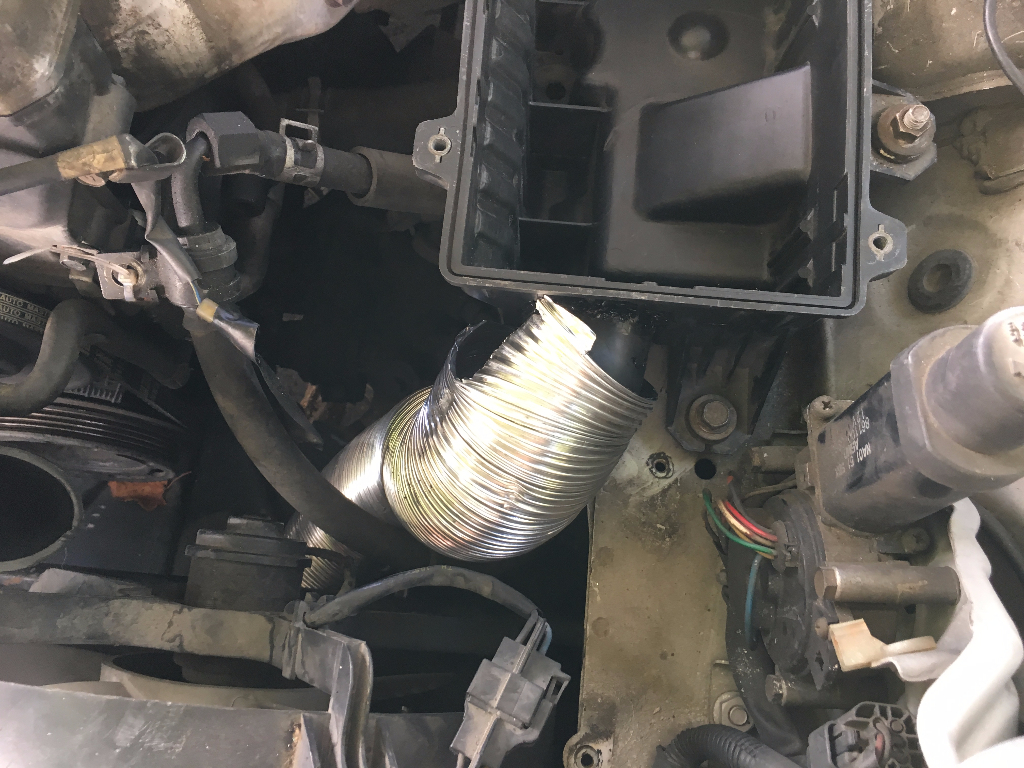

AUjourd'hui est un grand jour! j'ai améliorer l'arrivée d'aire de notre chère Boite à air. Si certain ne le savent pas, l'entrée d'air est plutot mal foutue de par son positionnement. Le mieux serait une ouverture sur l'avant et non sur l'arrière. Et bas c'est chose faite maintenant. Voici un petit tuto pour vous expliquer tout ca.
Image Difficultés :
Image Matériels nécessaires :
Rien de bien compliqué

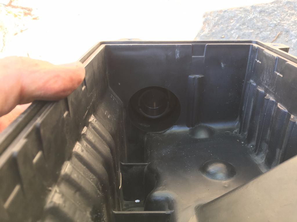

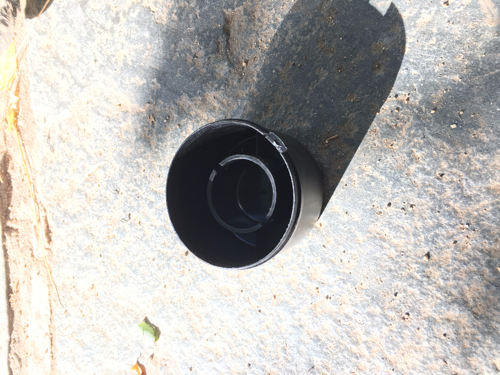

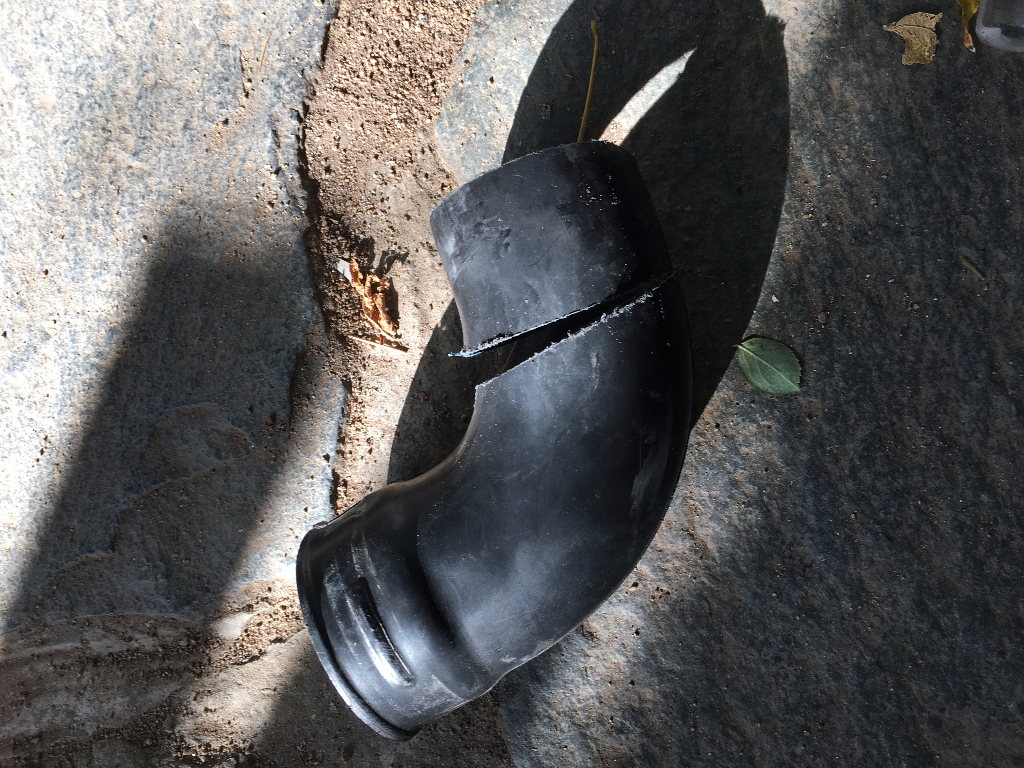

Premièrement, prenez votre manchon d'air et découpez le comme suivant :

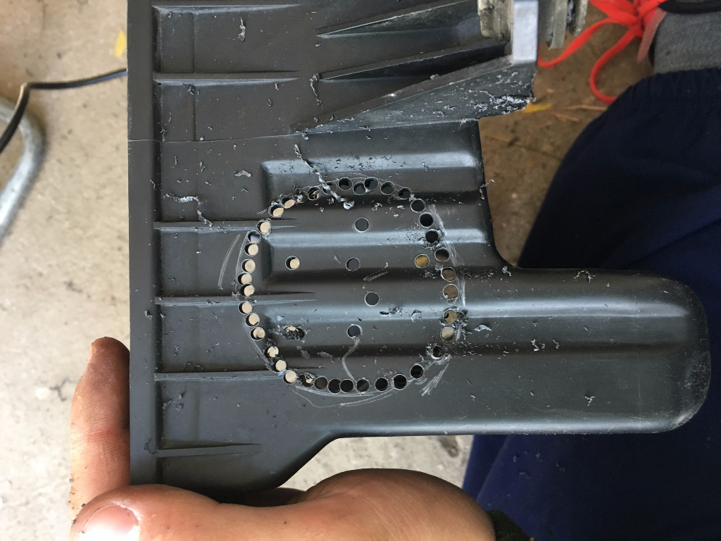

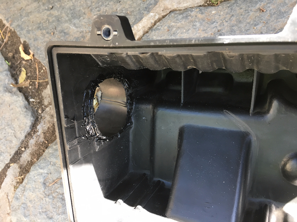

Ensuite prenez votre BAA, dessinez le contour de votre manchon d'air au blanco et avec votre Dremel faite pleins de petit trou sur le trait.

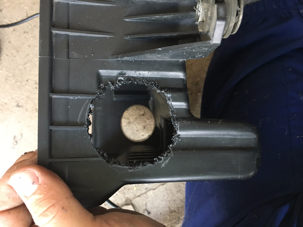

Ensuite finissez de détourer pour enlever le cercle, (n'oubliez pas que le manchon doit forcer un peut pour rentrer) vous devez vous trouver avec ceci :
Maintenant toujours avec votre Dremel, ébavurer le tout pour que ca soit propre.

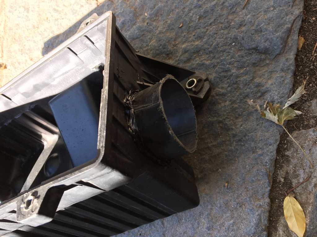

Prenez votre SINTO ou colle à par-brise

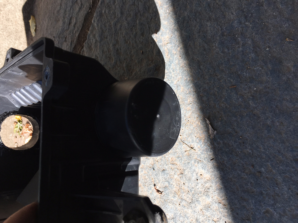

Enduisez voter manchon et mettez le dans le trou (il faut que ca force un minimum) et installer le pour qu'il ne rentre pas trop dans la BAA mais qu'il fit bien comme on dit. Voici ce que ca donne :
3eme ETAPE :

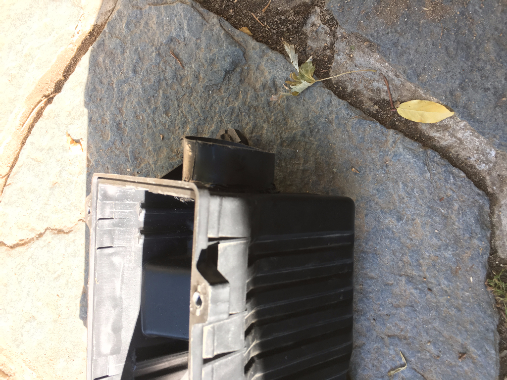

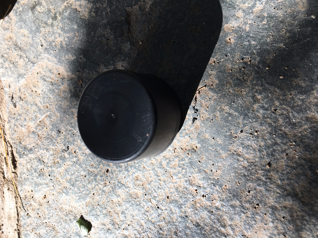

Voila le plus dur est fait! Maintenant prenez le bouchon de bombe de peinture, il va servir à boucher le trou d'origine.
Vous enfoncez le bouchon sur l'entrée d'origine , normalement ca doit forcer pour rentrer, si ce n'est pas le cas vous pouvez le coller avec du SINTO. Ca doit vous donner cela une fois fini :
Et voilà il ne vous reste plus qu'a tout remonter et laisser sécher la colle minimum 24 heures pour être sur que rien ne va bouger.
