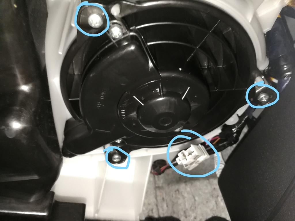

Vous trouverez juste sous la boite à gants ce petit ventilateur :
Commencez par débrancher le câble entouré, il y a un système de clip. Aidez-vous du mode caméra + flash constant ou du miroir pour comprendre comment il est fixé.
Ensuite on dévisse les trois vis entourées et le bloc tombe directement :)

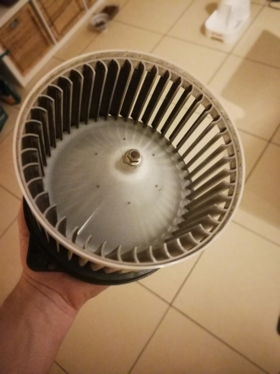

Chez moi il n'y avait que deux petites feuilles, rien de méchant. Profitez-en pour aspirer et passer un pinceau entre les lames (plastique, relativement fragiles !)

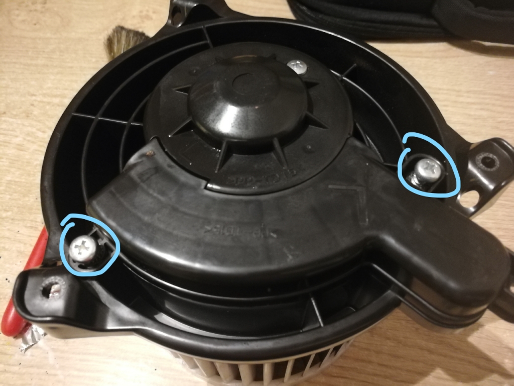

Ensuite, pour venir à bout du couinement/sifflement (ou en préventif) il faut dévisser les deux vis entourées en bleu :

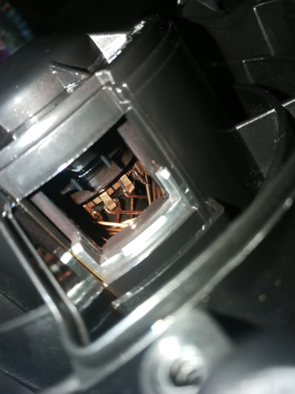

Retirez le cache plastique et voilà une superbe vue sur l'intérieur du moteur. Le mieux est de mettre un coup de soufflette ou de mettre un aspirateur à l'entrée et en même temps souffler à plein poumons (attention aux yeux quand même... ça refoule :D )
Une fois que c'est fait, faite tourner la partie en plastique et envoyez du spray silicone.

Juste un petit détail qu'il ne faut pas oublier, le WD40, c'est un nettoyant "dégraissant", donc il enlève la graisse, et après, ça tourne sec ! :sic:
Prenez juste un lubrifiant silicone ! :oui:
A+ Gilles, qui en a fait l'amère expérience il y a une dizaine d'année ! :(

Bien vu pour le WD40, j'y pensais en dernier recours mais effectivement c'est pas le plus adapté !
