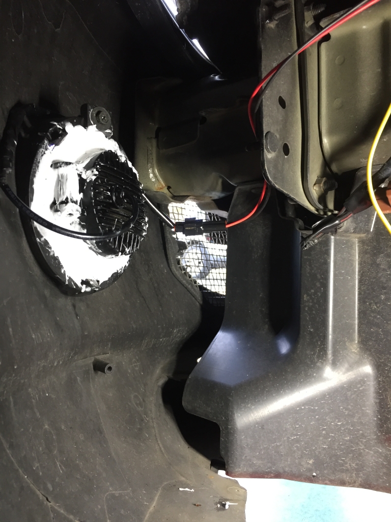

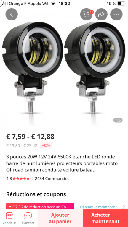

Détail de mon intégration de feux diurnes en lieu et place des caches anti brouillard.
Pensez à débrancher votre batterie pour éviter tout risque :o
1 Le matos à acheter

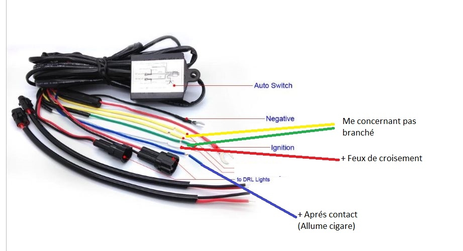

2 Où brancher le boitier DRL ( A savoir, le branchement sur le + du feux de croisement permet lors de l'allumage, de baisser la luminosité des feux diurnes de 50 % comme le demande la législation)
3 Démontage passage de roue pour accéder aux connectiques des phares
Voir ce tuto, très bien fait
http://www.mx5france.com/forum/viewtopi ... 143&t=6282
4 + feux de croisement
Branchement du fil blanc ici sur le fil mauve et blanc
5 Branchement des autres fils
Rien de compliqué ici.
Rouge et noir sur batterie
Bleu sur la prise allume cigare ( j’ai passé le fil vers l’habitacle à travers le passage de la gaine du câble d’ouverture du capot AV.)
Jaune concernant les clignotants, pas branchés
Vert pour effet stroboscopique, pas branché :D

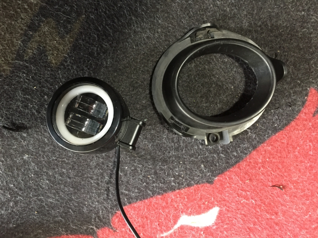

6 intégration des feux dans le cache anti brouillard
Suffit de découper et d'ajuster au fur et à mesure

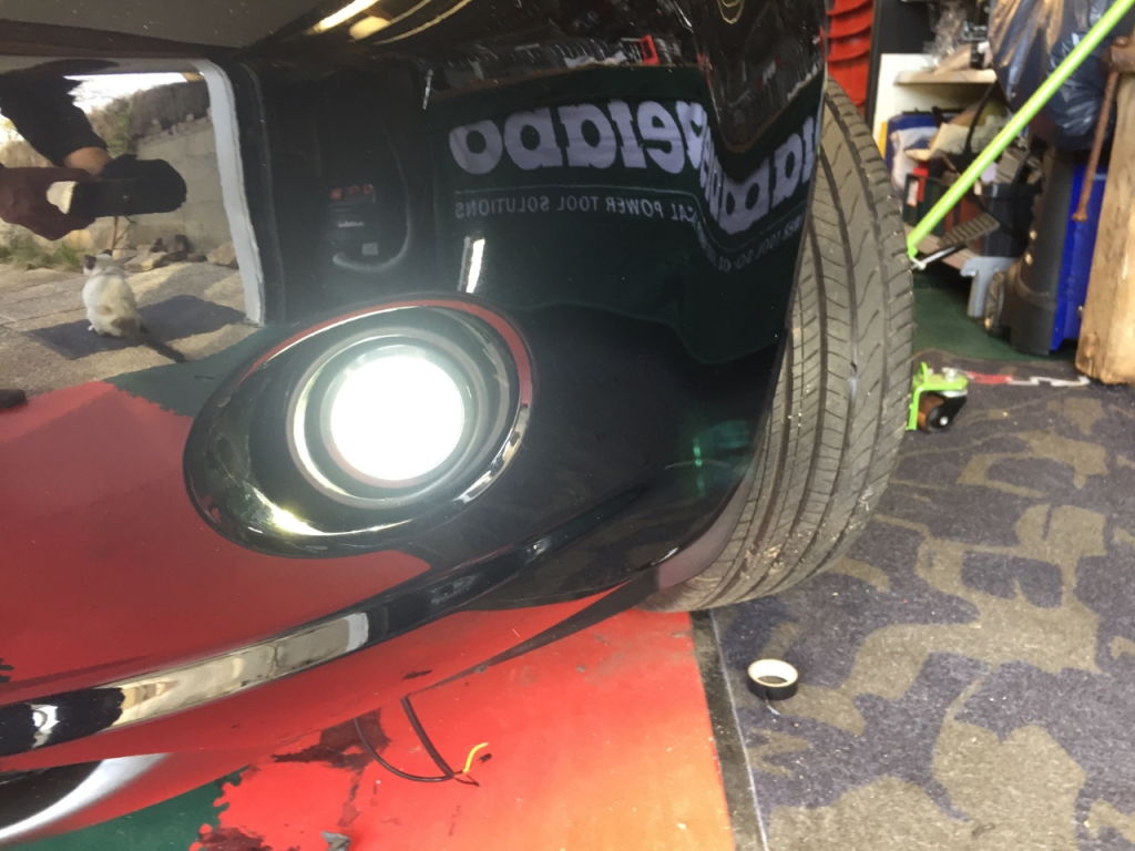

7 Remise en place dans le pare choc
J'ai collé et protégé mon feu diurne avec du Mastic pour éviter qu'il ne bouge dans son logement par mesure de précaution. Il est inséré en force et normalement étanche, mais au cas ou :D

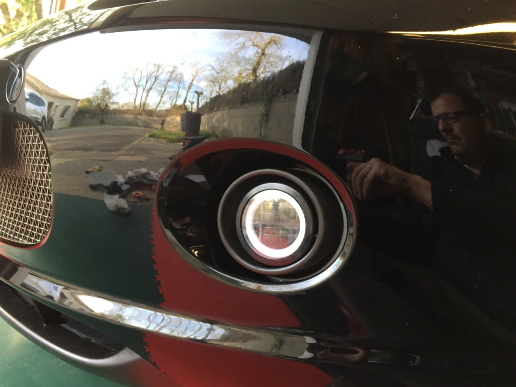

8 Résultats

Salut,
Pourrais tu nous donner les liens pour les pièces sur Ali express stp...

Du coup ça manque un peu de précision pour moi :
- il s’agit bien d’une solution Feux anti-brouillards + Feux diurnes ?
Dès la mise du contact les feux diurnes s’allument directement?
Pour ceux deja équipés en AB d’origine je suppose que l’integration électrique est beaucoup plus simple ??

Non Jaguar il s'agit d'une solution feux diurnes uniquement.
A la mise sous contact ils s'allument et ils baissent en luminosité lorsque tu allume tes phares pour être en accord avec la législation.
C'est une solution pour ceux ne disposant pas d'anti brouillards d'origine et ça revient bien moins cher que monter des anti brouillards.
