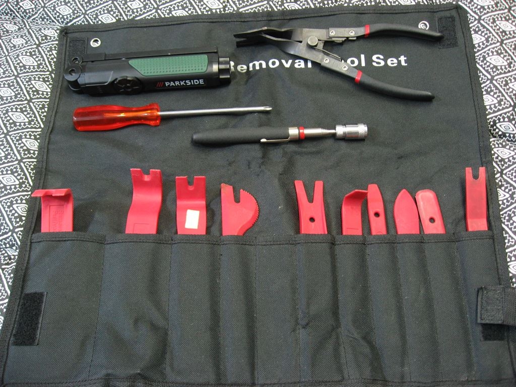

Tout d’abord les outils et consommables que j’ai utilisé pour réaliser cette opération :
* une pince pour déclipser les pions de fixation de la contre porte ; c’est très utile car ça évite de casser les pions, tout en donnant de la force sans se faire mal aux mains :oui:
* un tournevis cruciforme pour dévisser 2 vis (celle présente dans la poignée de porte et celle de la clinche),
* un jeu d’outils en plastique pour déclipser le cache plastique de la clinche,
* un aimant pour récupérer les vis cruciforme là où les doigts boudinés ne passent pas :ricane: ,
* un bon éclairage portatif (si possible qui rentre dans la portière) et général,
* un rouleau pour écraser l’insonorisant sur la tôle (style rouleau pour papier peint),
* de la feuille papier pour réaliser des patrons de l’insonorisant avant découpe,
* de l’acétone ou de l’alcool à brûler pour dégraisser la tôle avant collage de l’insonorisant,
* de l’insonorisant type INNOMAT, et de la mousse acoustique ... ba oui sinon le tuto ne sert à rien :D

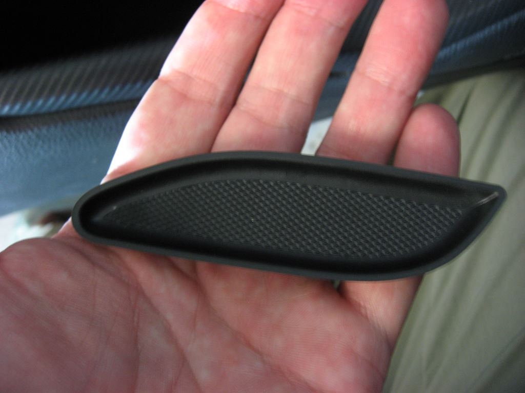

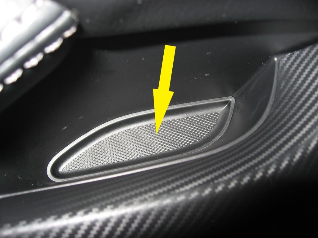

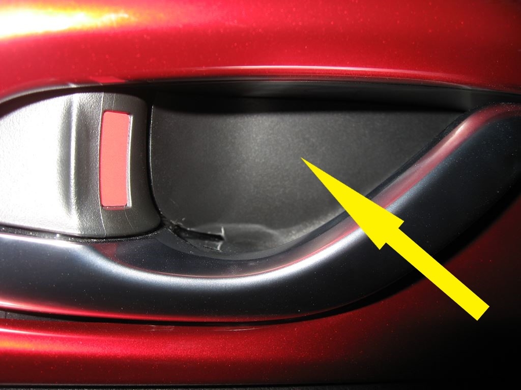

D’abord, extraire le cache en caoutchouc de la poignée, en appuyant dessus ; il glisse tout seul :
Le cache déposé :
Sous le cache il y a une vis cruciforme à déposer (l’aimant est ici bien utile :oui: ):

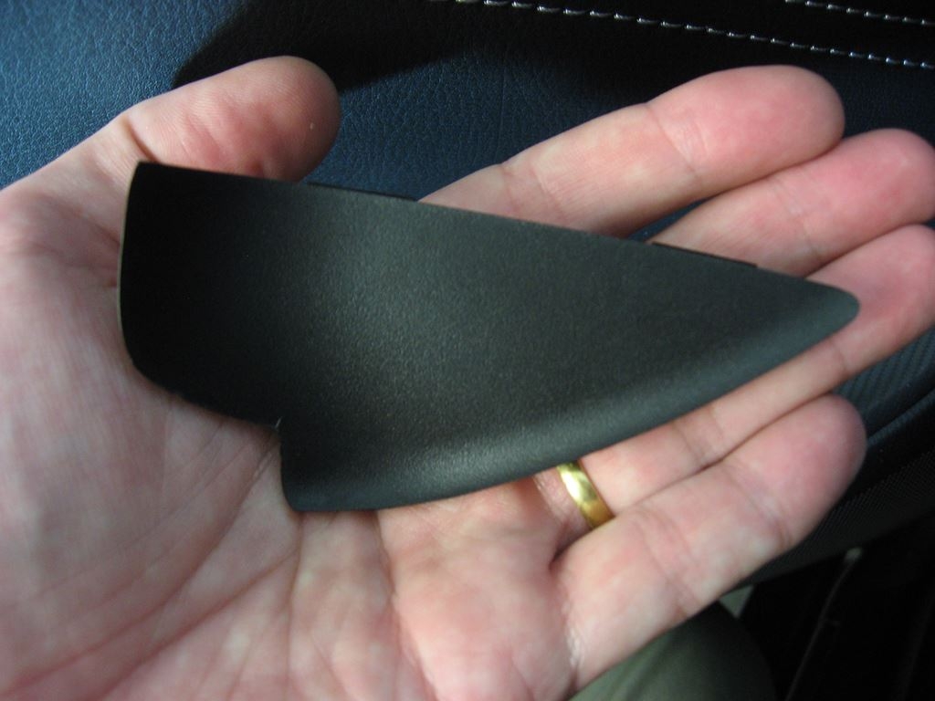

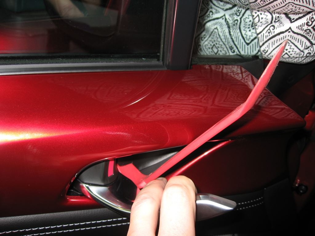

Ensuite au niveau de la clinche un cache est à retirer, de préférence avec un outils en plastique, histoire de ne pas marquer la peinture :
L’outil en plastique permet d’extraire ce cache :
Le cache déposé :

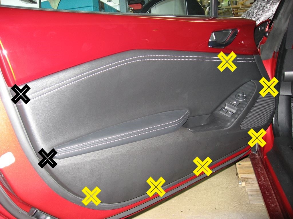

Il faut maintenant déclipser 8 pions dans le bas de la portière en passant la pince, un levier ou les doigts après le joint d’étanchéité (les croix sont noire uniquement pour être plus visibles):
Quand les 8 points sont désengagés lever légèrement la contre-porte vers la vitre pour la libérer.

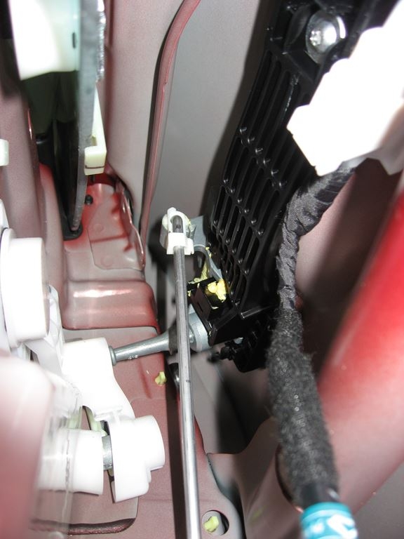

Celle-ci est retenue par 2 connexions électriques sous les inter des vitres électrique et le réglage des rétros :
Sur la photo ci-dessus j’ai déposé la clinche pour la refixer sur la portière, ça évite de l’avoir pendante sur ses câbles  ;)

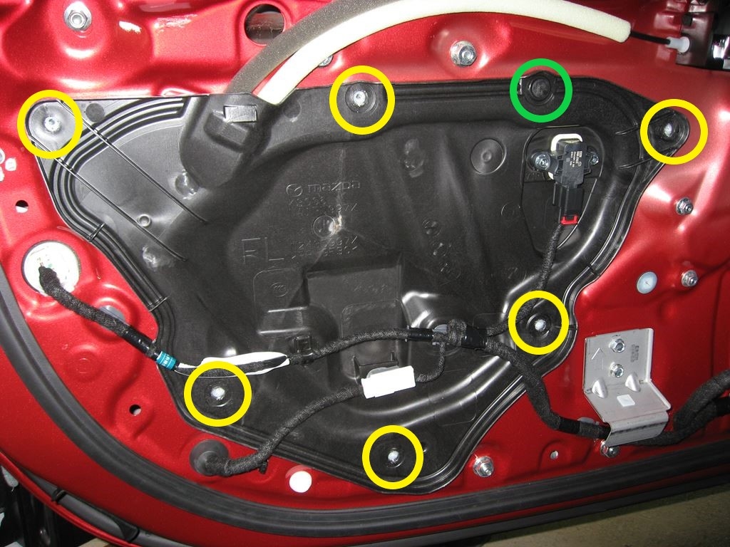

Reste maintenant à enlever le cache plastique pour accéder aux entrailles de la portière :D

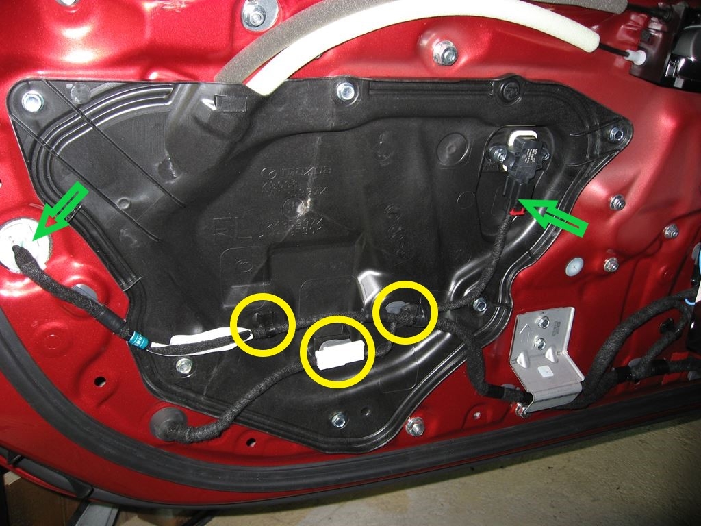

Celui-ci est fixé par 6 vis auto-foreuses (clé 10mm) et un pion plastique :

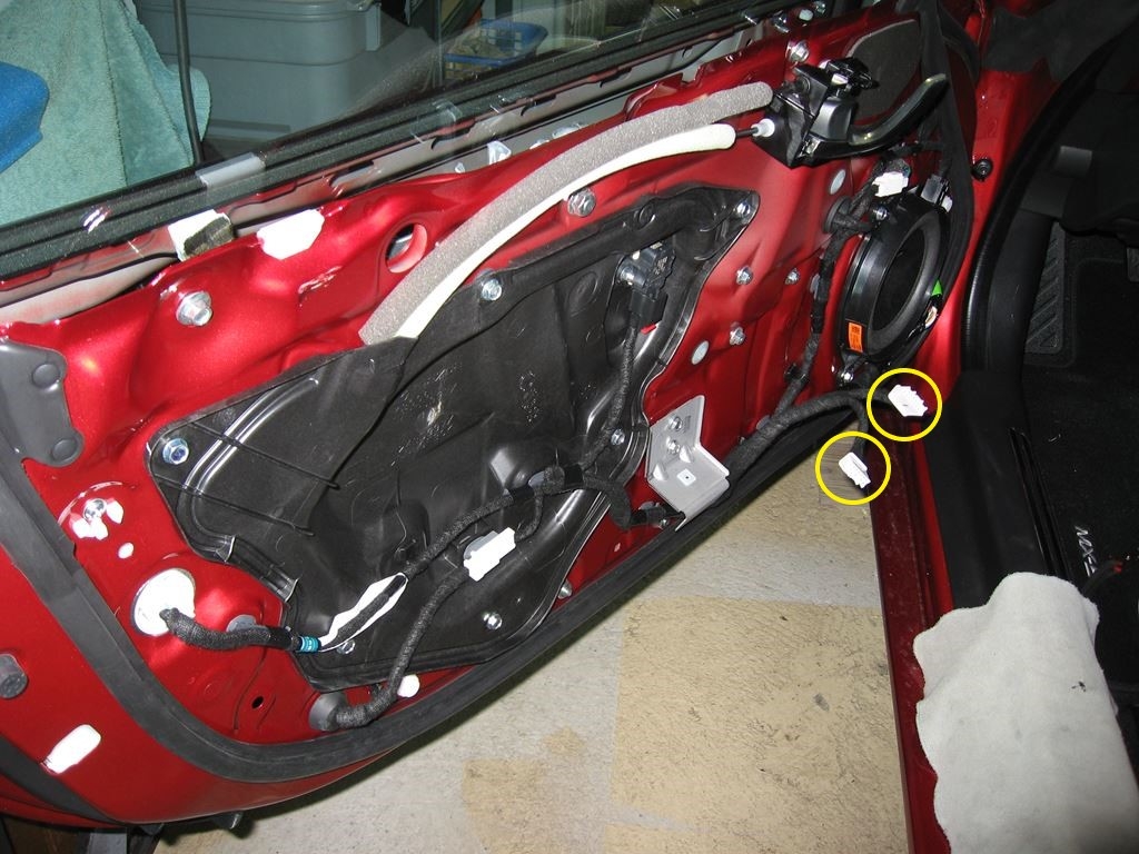

Si vous voulez travailler confortablement il va falloir déposer 3 fixations plastique et 2 prises électrique :
L’accès à l’intérieur de la portière est maintenant dégagé : :woo:

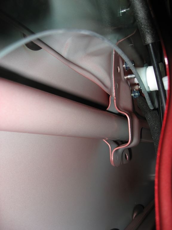

Quelques photos de l’intérieur :

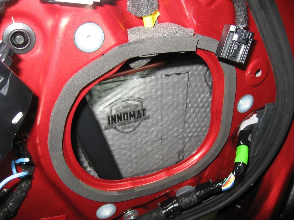

La portière a un renflement qui laisse apparaître un jour entre celle-ci et le saladier, j’ai donc obstrué ce jour avec un joint mousse, ça diminuera les fuites acoustiques :
Au niveau du HP j’ai posé 2 couches d’INNOMAT et sur le pourtour du HP j’ai collé un joint mousse plus dense que celui d’origine situé sur le saladier du HP… c'est important pour ajouter de la rigidité au montage:
... plus de l’absorbant phonique dense et imputrescible (ici premier collage) :

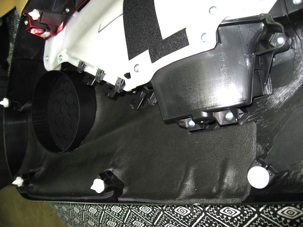

Pose d’un peu d’insonorisant sur la plaque en plastique pour la faire sonner plus sourd (c’est efficace):

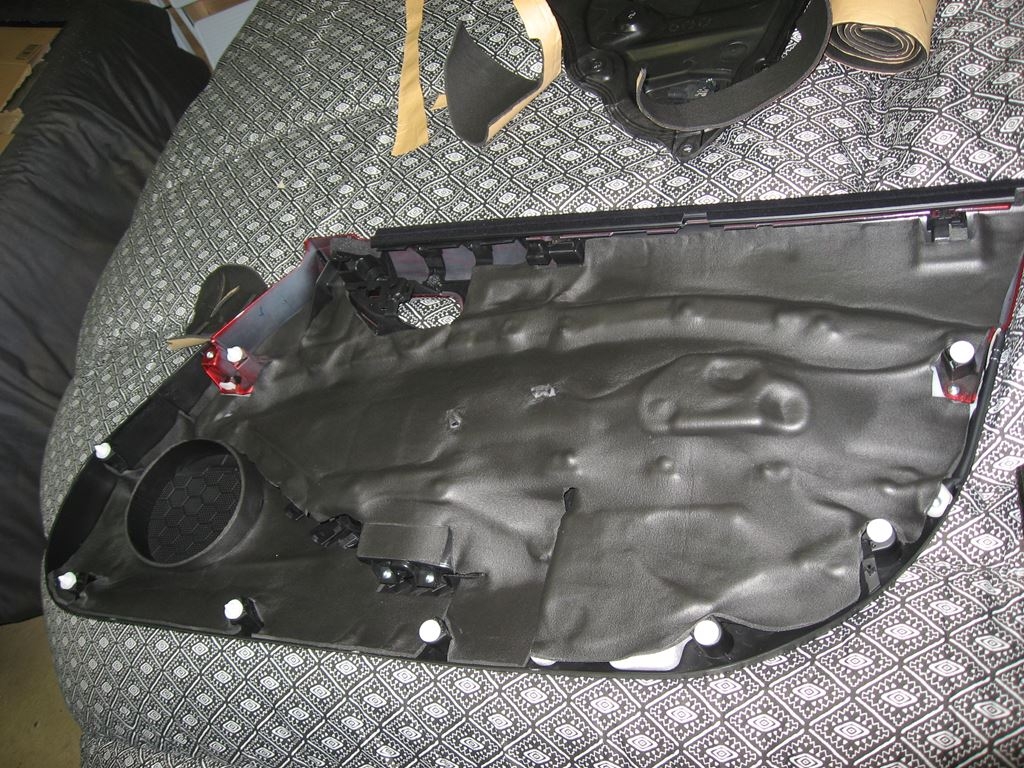

Et la contre porte reçoit une mousse de 3mm d’insonorisant :
