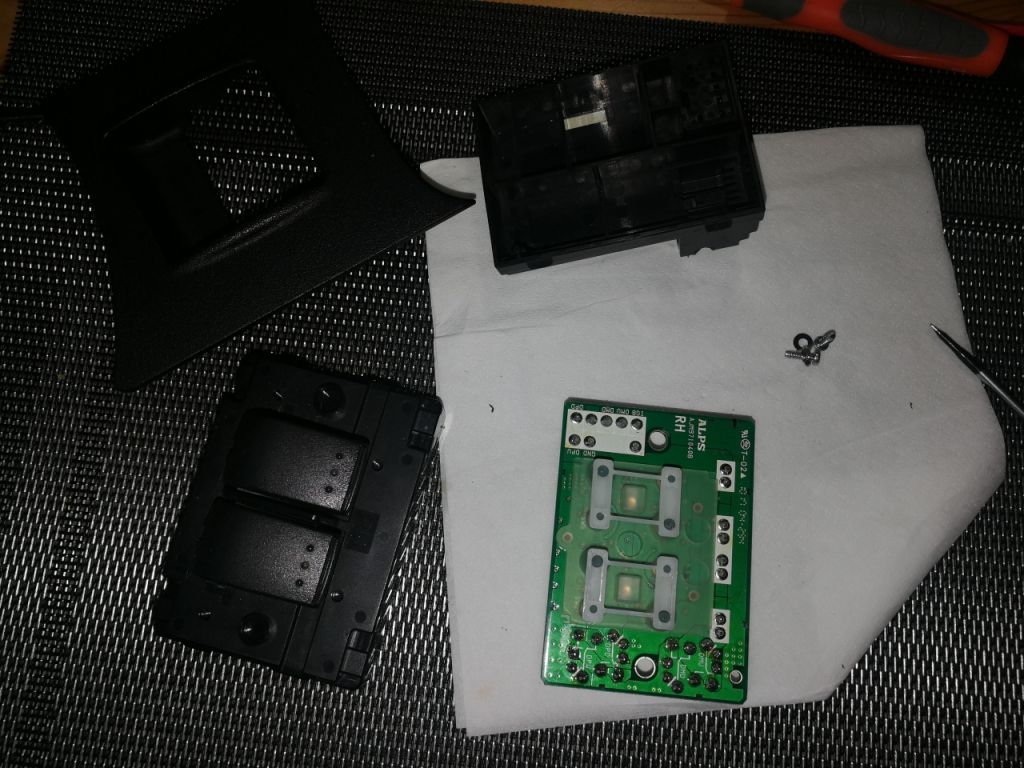

Depuis des mois, la commande lève vitre était dysfonctionnelle pour le côté conducteur. Il y avait comme un faux contact, parfois ça pouvait fonctionner pendant des semaines puis subitement ne plus fonctionner... sauf en usant d'un peu de tendresse (vidéo réalisée avant de prêter l'auto à une pote) :
Le soucis devenant de plus en plus courant et ma tendresse de moins en moins fonctionnelle, j'ai d'abord démonté la commande en espérant trouver de l'oxydation sur le PCB. Bon, première surprise : là où je m'attendais à trouver des lames à l'ancienne... c'est un PCB électronique :

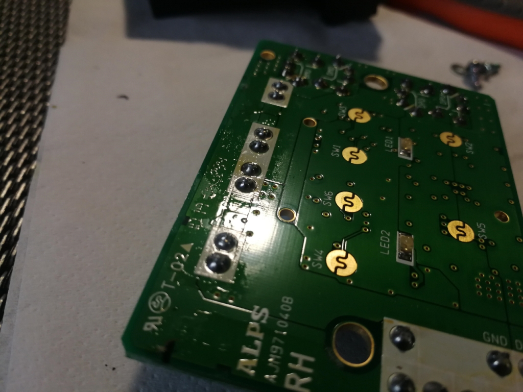

Comme vous pouvez le voir sur la photo précédente, je pense avoir trouvé la source du problème : il y a un dépôt gras sur le PCB. Je crie victoire trop vite car au remontage... ça ne fonctionne pas !

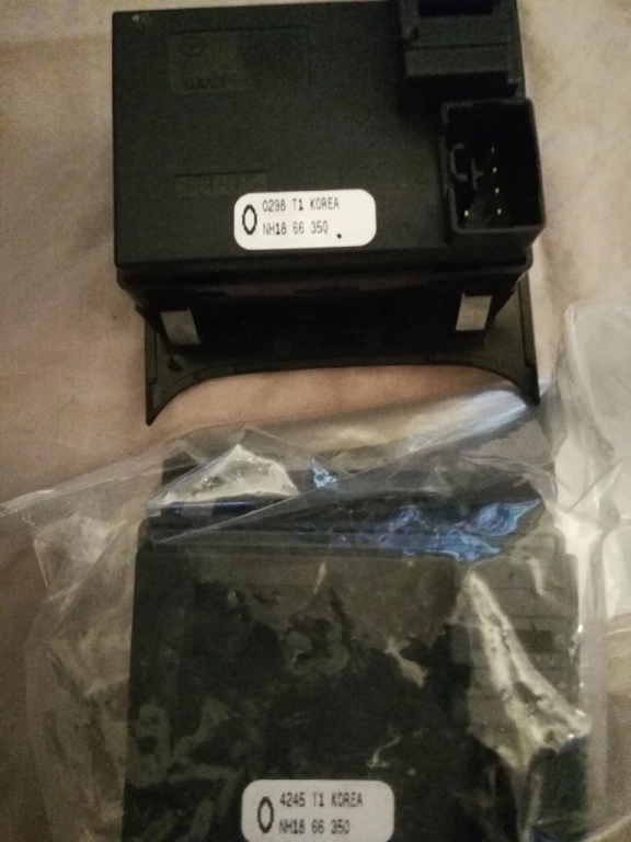

Bon, là j'en ai marre et je commande la commande chez MX5 Parts pour 130€ :
L'ancienne pièce est en haut, la neuve en bas.

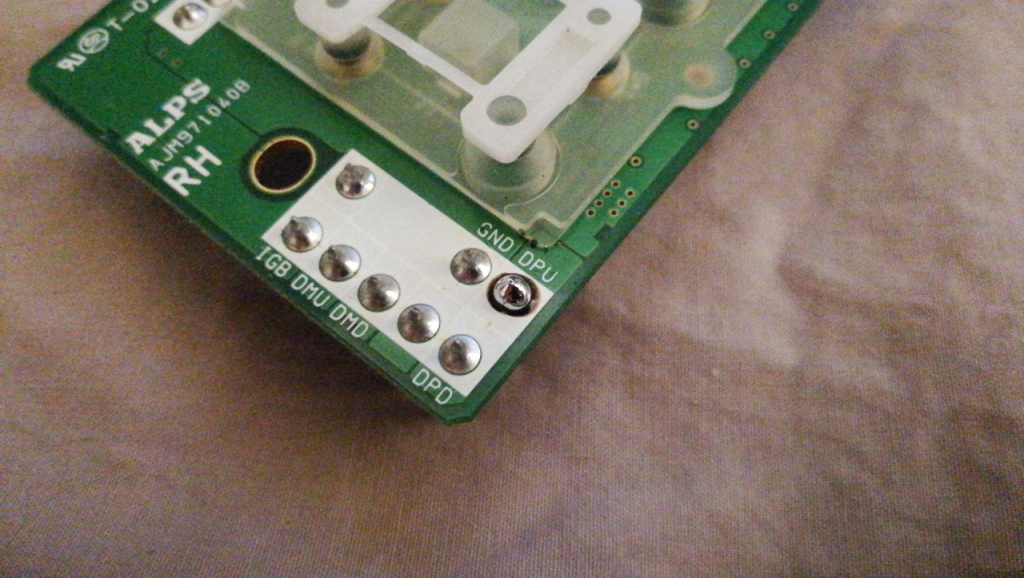

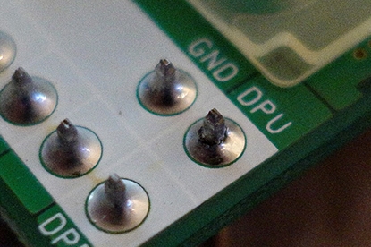

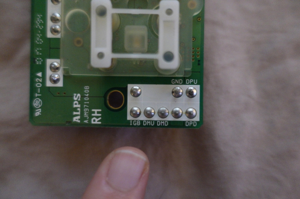

le problème se situe en fait sur ces soudures là et plus exactement la "DPU" :

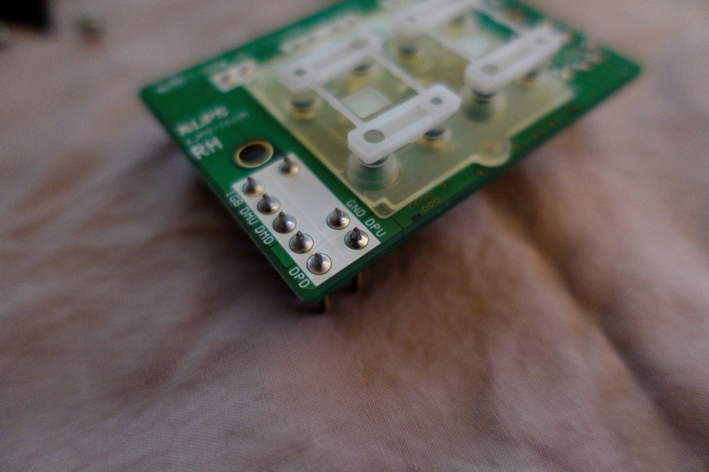

Je ne porte pas de lunette et peut vous assurer qu'à l'œil nu... je ne vois pas de soucis sur ma pièce !
Du coup, photo macro et agrandissement et là... effectivement c'est fissuré !

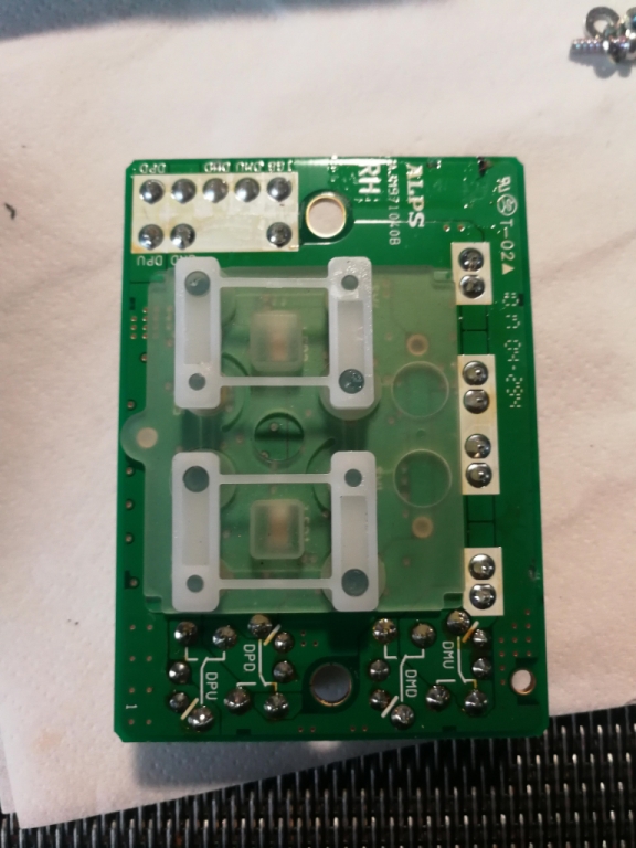

Du coup... je tente le tout pour le tout ! On me prête un fer à souder (pas électronique...) au boulot et je fais un point de soudure :
C'est pas très beau, le PCB a bien chauffé vu que le fer était bien trop puissant mais... ça fonctionne !

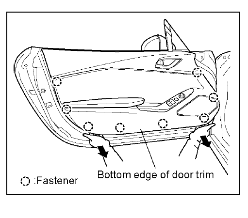

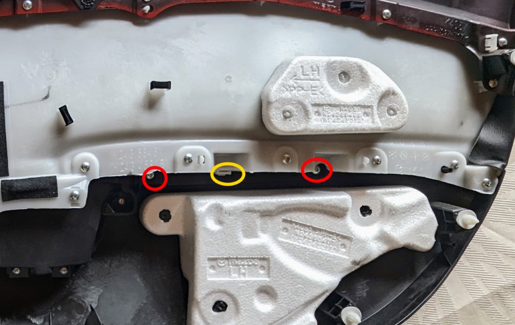

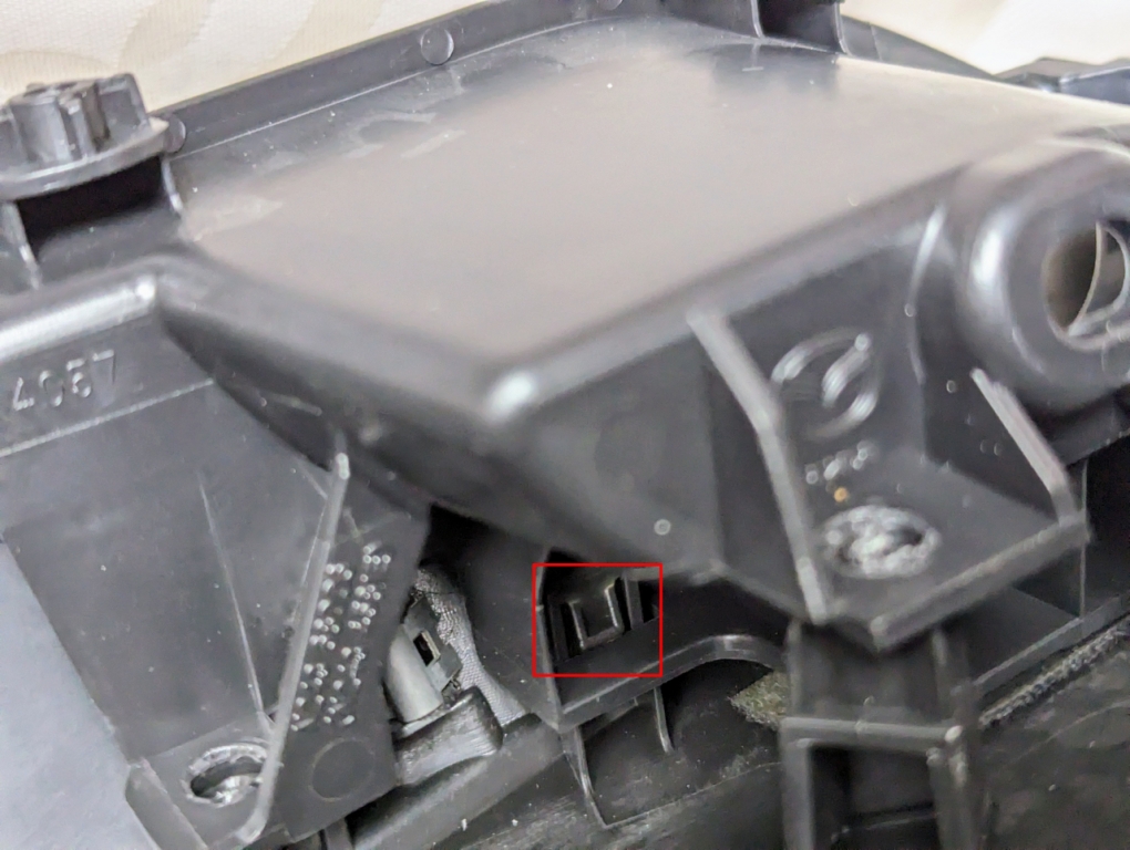

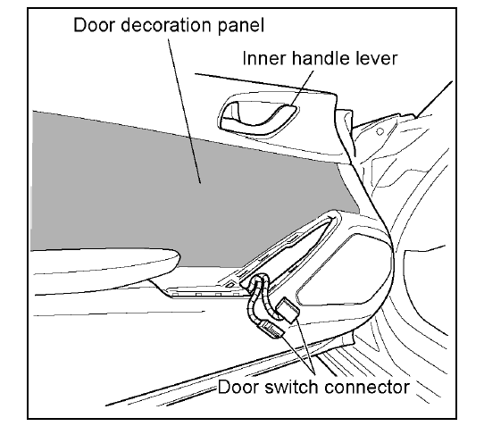

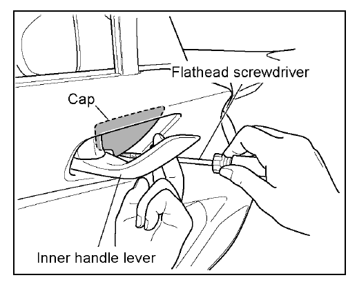

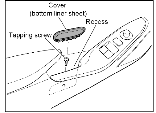

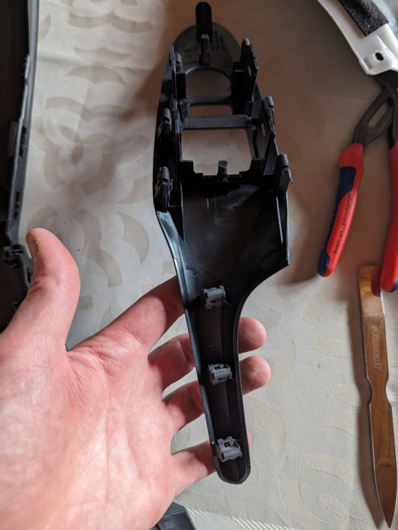

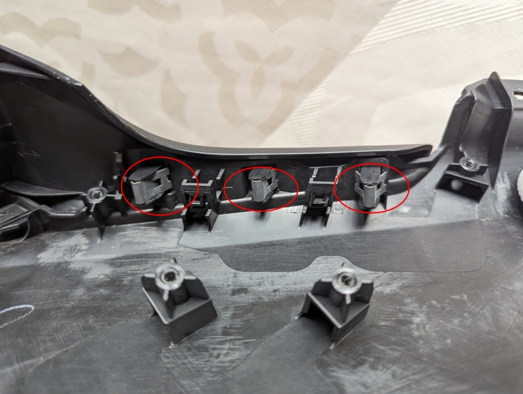

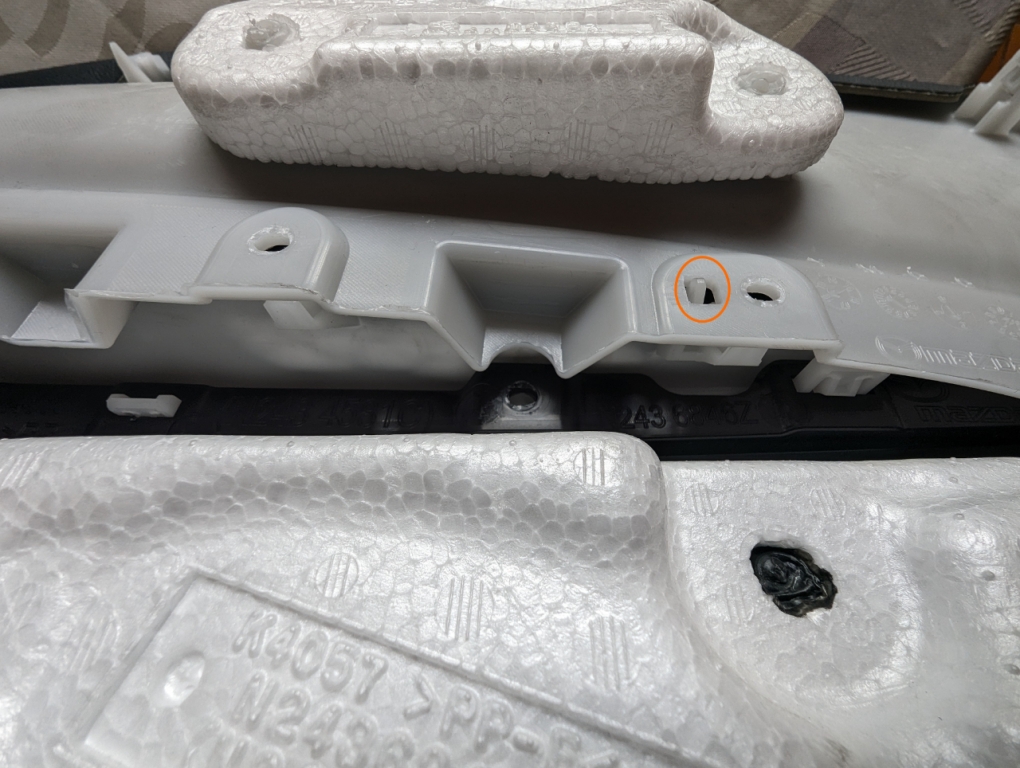

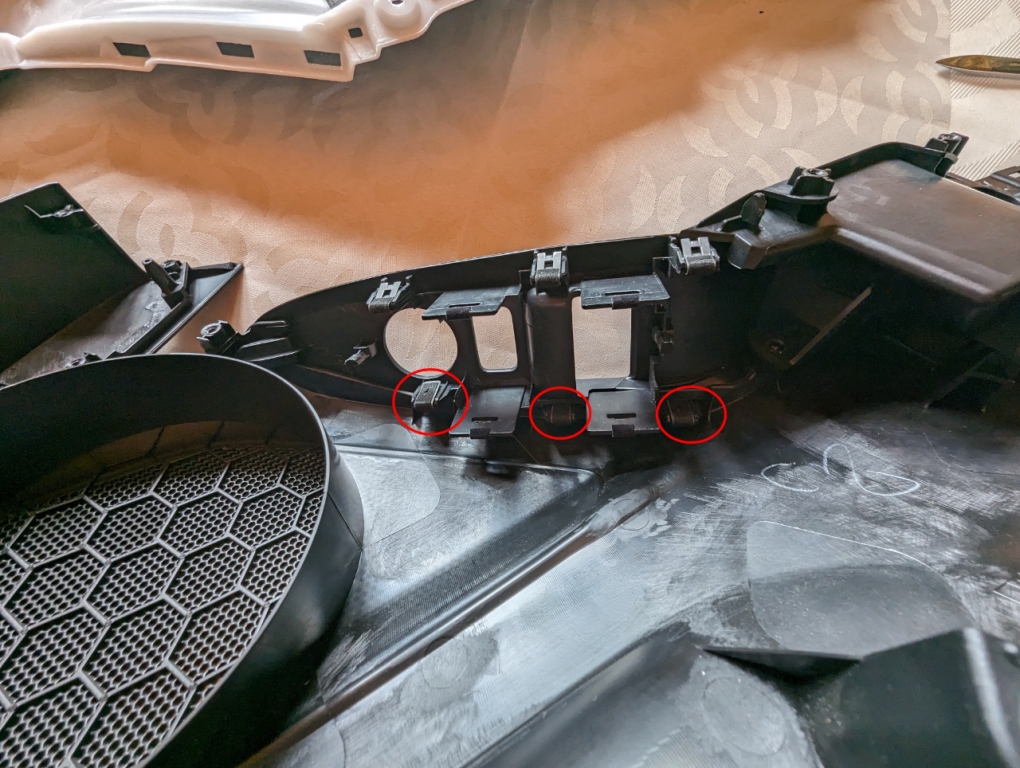

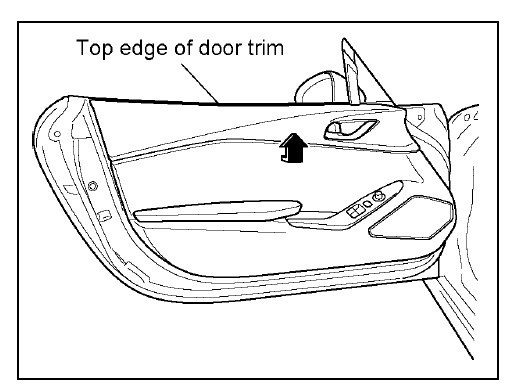

Chapitre n°1 : Le Tuto
Image D I F F I C U L T E :
Image M A T E R I E L N E C E S S A I R E :
Image 1 Fer à souder et étain
Image 1 Tournevis cruciforme

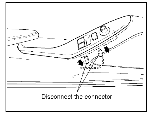

Image 1 Long tournevis plat (pour déclipser le câble de la commande, a faire depuis le côté passager !)

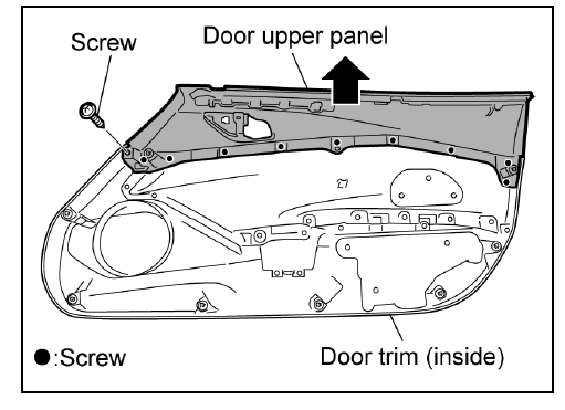

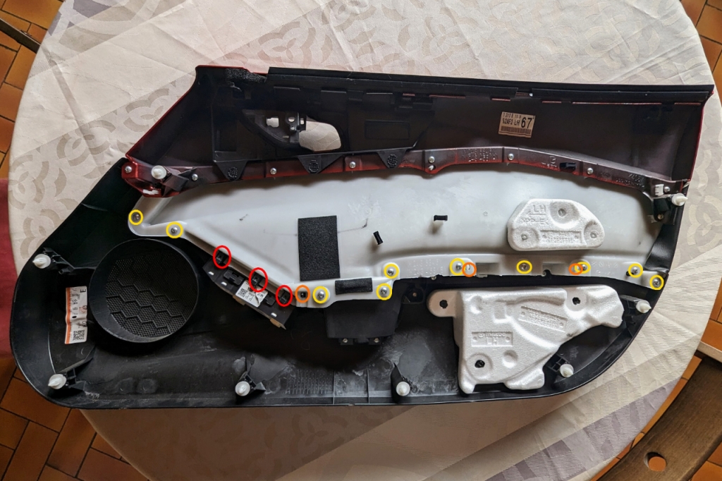

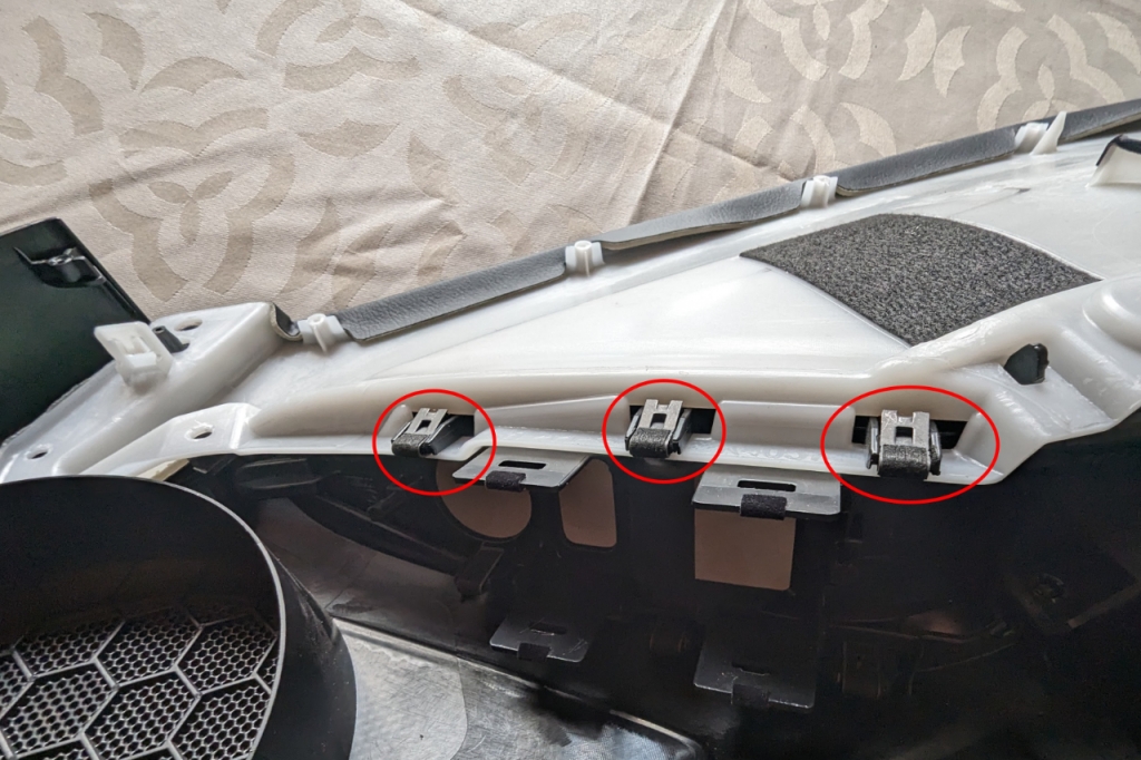

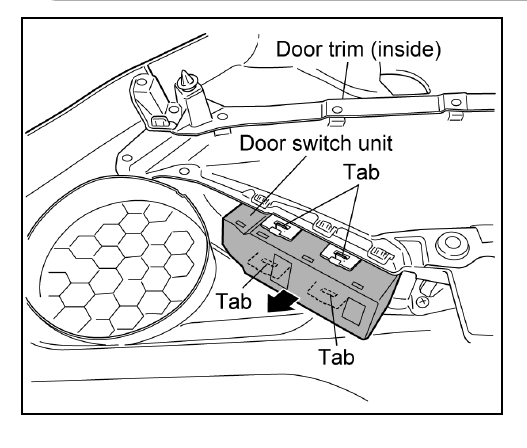

Image L E S E T A P E S :
Il y a également des tutos sur le forum pour démonter la console centrale (voir vidange tourelle de levier de vitesse)

1H au calme... Sauf si vous vous énervez sur le câble de la commande centrale... Il faut vraiment faire ça depuis le siège passager :cyp:
