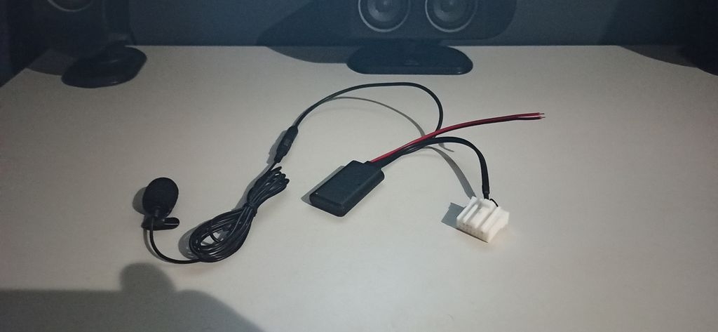

Voilà, Je vous propose un tuto, comme dit le titre, pour ajouter le bluetooth et un kit mains libres à nos chères NC.

Image Un dongle bluetooth (trouvable sur Aliexpress en tapant bluetooth mx5, attention il existe avec ou sans mains libres, celui permettant d'utiliser la voiture pour les appels possède un micro externe, et coûte moins de 10€)

Mettez le contact, et assurez vous que le dongle s'allume. Il devrait produire une petite lumière rouge, ainsi qu'un signal bluetooth souvent nommé bt0000 (les 4 chiffres dépendent du module et sont inhérents à chacun)

Vous verrez sur votre poste, a côté de la prise d'antenne une prise auxiliaire, vide
Branchez le connecteur du dongle sur cette entrée auxiliaire, et rebranchez vos connecteurs d'autoradio et de ventilation

Si vous avez opté pour une installation avec micro (ce que je vous conseille afin de passer des appels) vous remarquerez un petit emplacement avec des trous juste a coté de la buse d'aération en dessous de votre volant, vous pouvez l'installer ici, et le son sera parfait pour que l'on vous entende par tout temps, capoté ou non !

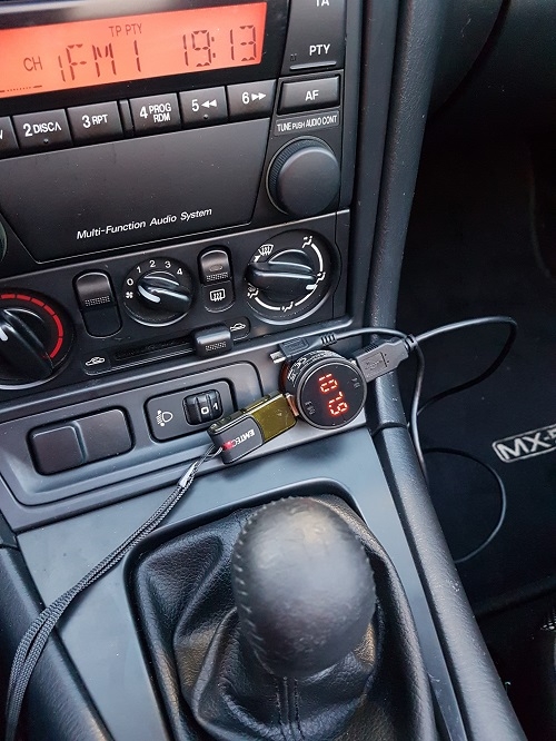

Quel sont les avantages de ton système par rapport à un allume cigare bluetooth comme celui-ci ?
Cela fait 1 mois que je l'utilise et en suis très satisfait
Par contre, je n'ai pas encore essayé la fonction mains libres de cet allume cigare
J'ai des doutes sur la qualité de réception du micro placé à cet endroit

Les avantages c'est qu'on ne passe pas par la FM donc pas de risque d'interférences et le micro déporté qu'on peut mettre en haut du pare brise près de la tête donc meilleure qualité sonore.
Et c'est invisible !
